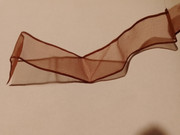

Αντε αφου το βρήκα στο spare box σας το βγάζω φωτογραφία να το δείτε
Ειναι κομμάτι από το πλαστικό που φτιάχτηκε για να γίνουν οι τσιμινιέρες
Όπως βλέπετε διακρίνονται  το κομμάτια πλαστικού που έχουν κολληθεί για να δημιουργήσου το σωστό πάχος ενώ έχει αρχίσει και η διαδικασία στρογγυλέμματος του κομματιου

Όπως έχουμε πει η φρεγάτα δεν είναι ένα μόνο μοντέλο Είναι σύνολο από αρκετά επιμέρους μοντέλα Καποια από αυτά θα εξετάσουμε σε αυτό το σημείο μια και ανήκουν στο μεσόστεγο αν και πρακτικά τοποθετήθηκαν στο τέλος της διαδικασίας πριν το τελικό βερνίκι
Κεραία ρανταρ DA 08
Είναι το πρώτο κομμάτι που φτιάχτηκε αμέσως μόλις στο κυρίως σκάφος είχαν φτιαχνει υποτυπωδώς οι υπερκατασκευές Ηταν το μόνο κομμάτι που δεν μπορούσα να βρώ σε after sales οπλισμό (τοτε δεν είχε βγει η Standard - Elli class από την YSmasterpieces που θα μπορούσα να το «υποκλέψω») και επειδή ήταν σε κεντρική θέση είχα αποφασίσει ότι εάν δεν κατάφερνα να αναπαραστήσω ικανοποιητικά θα σταματούσα την διαδικασία κατασκευής μέχρι να το έβρισκα καπου after sale αν το έβρισκα ποτέ
Ξεκίνησα από μια φωτογραφία που είχε σε καλή γωνία την κεραία Από αυτήν έκανα το περίγραμμα της κεραίας από ψιλό μολυβδόσυρμα Αφου δόθηκε η κατάλληλη καμπύλη από περισσεύματα Photo etched ΡΕ (κατι ρέλια εάν δεν κάνω λάθος) έκοψα ευθεία τμήματα τα οποία τα κολλησα παράλληλα το ένα δίπλα στο άλλο στην μια μεριά του περιγράμματος της κεραίας από τη μια άκρη μέχρι την άλλη Στην άλλη πλευρά σύμφωνα με τις φωτογραφίες υπάρχει μία σίτα. Όλες οι σίτες που κυκλοφορούν είναι πολύ χοντρες για το συγκεκριμένο και έδιναν άσχημο αποτέλεσμα Τη λύση μου έδωσε μία ταινία περιτυλίγματος που φυλάω ως κόρη οφθαλμου και η οποία είναι από υφασμα και δίνει την αίσθηση της σίτας Κόλλησα την κεραία από την άλλη πλευρά την κολλησα πολύ προσεκτικα ώστε η κυανακρυλική να μην κλείσει τις οπές της σίτας και δείχνει άσχημα και αφού κολλησε καλά με καινούρια κόφτη έκοψα τα περισσεύματα. Στην πίσω πλευρά τώρα της κεραίας πίσω από τα καθετα κομματάκια που είχαμε κολλήσει φτιάχτηκε μια κατασκευή σαν δικτύωμα από ΖΤΠ (Αύξηση πρεσβυωπίας κατά 0,5 βαθμό μόνο από αυτό) Στο δικτύωμα αυτό ακουμπάνε και δύο μικρά φτεράκια που εγιναν από ψιλο φύλλο πλαστικού Στο μπροστινο μέρος με μολυβδόσυρμα φτιάχτηκε το μπράτσο μπροστά από την κεραία ενώ το άκρο του που έχει σχήμα τετράγωνης χοάνης φτιάχτηκε από τετράγωνο μήκος πλαστικού που κοπηκε και τρίφτηκε κατάλληλα Στην κορυφή της κεραίας από πλαστικό φτιάχτηκε ένα παραλληλόγραμο κομμάτι Η βάση πάνω στην οποία η κεραία περιστρέφεται με οδηγό τις φωτογραφίες φτιάχτηκε με μήκος χοντρου πλαστικού και λωρίδες για καποια άλλα κομμάτια που διακρίνονται
Αφου τελείωσε η κεραία μπήκε σε ένα κουτάκι και περίμενε υπομονετικά τα τελειώσουν τα πάντα για να μπεί στη θέση της
Και σε πρώτη πανελλήνια μετάδοση η ταινια περιτυλίγματος - σιτα  !!!   :lol: :lol:
