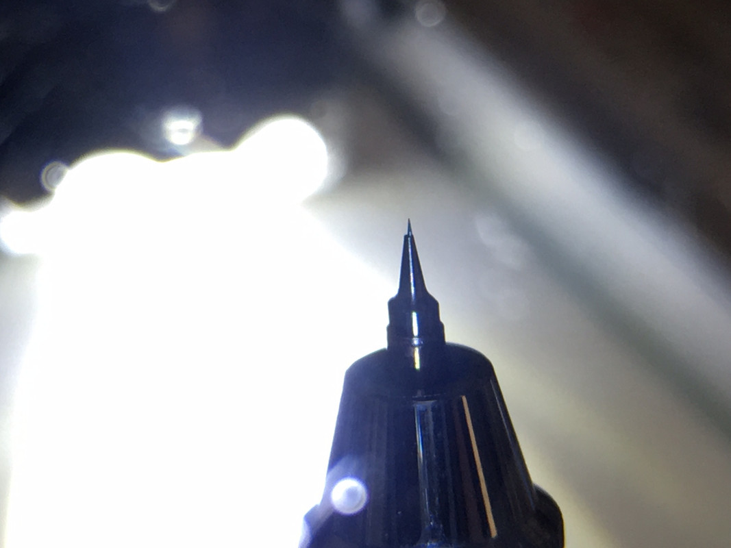

Μόλις έβγαλα απο το κουτί του τον "Iwata Custom Micron CM-C Plus 2"...απλή μετάφραση κάπου στα 500ευρά
Τα σχόλια των εμπειρότερων για την φωτό παρακαλώ ::ketten_006::
Τραβώντας η βελόνα δεν παραμένει κέντρο... περιμένω πολλά απο τον Γιαπωνέζο ? ..είναι φυσιολογικό ?

Και στον HP-B μου (0.2mm) έτσι γίνεται όταν τραβάς πίσω και ο αερογράφος κεντάει. Για τον Custom Micron (0,18mm) δεν έχω ιδία άποψη, αλλά θεωρώ ότι δε θα έχεις θέμα :wink:
Καλά βαψίματα :!:

Ευχαριστώ ..ο  Micron CM-C Plus v2 που έχω, είναι 0.23mm   :roll: ο CM-B είναι στα 0.18mm .
.άρα φυσιολογικό :oops:
   παρόμοιο προβληματισμό είχα και γω όταν αγόρασα καινούργιο αερογράφο από τους θεωρούμενους καλούς και πριν καν τον χρησιμοποιήσω είχα διαπιστώσει παρόμοιο "πρόβλημα". Τότε είχα ψάξει στο διαδίκτυο για "airbrush needle offcenter" και από αυτά που είχα διαβάσει θεωρείται κάτι "φυσιολογικό" ή τουλάχιστον αποδεκτό ακόμη και σε πολύ ακριβούς αερογράφους όπως ο δικός σου (αλήθεια αξίζει τέτοια τιμή ή πληρώνεις όνομα; ). Προσωπικά θα περίμενα να μην υπάρχει τέτοιο θέμα σε ολοκαίνουργια ακριβά τέτοια εργαλεία.
   Πάντως μου φαίνεται παράδοξο που τέτοιου είδους μετατόπιση της βελόνας από το κέντρο δεν επηρεάζει το βάψιμο. Επίσης αν περιστρέψεις τη βελόνα το έκκεντρο παραμένει σταθερά στην ίδια πλευρά; σε μένα πχ. είναι κάτω και δεξιά

...Επίσης αν περιστρέψεις τη βελόνα το έκκεντρο παραμένει σταθερά στην ίδια πλευρά; ....
ναι αν και παραμένει ....είμαι εντυπωσιασμένος με τις επιδόσεις του !  ::thumbleft::

Έτσι φαίνεται και ο CM+C ΙΙ.Δεν νομίζω ότι παίζει καμία σημασία, παρά μόνο στην κλίση με την οποία βγαίνει το χρώμα. Και αυτό είναι κάτι που συνηθίζεται μετά από μερικά βαψίματα.Νομίζω ότι μετά από τόσους μήνες, θα έχεις πλέον καταλάβει το πόσο σπουδαίο εργαλείο είναι αυτός ο Iwata.Βέβαια αυτό δεν σημαίνει ότι δεν υπάρχουν και άλλοι εξαιρετικά αερογράφοι διαφορετικών κατασκευαστών. Στο συγκεκριμένο εργαλείο, ότι πληρώσεις, παίρνεις!
