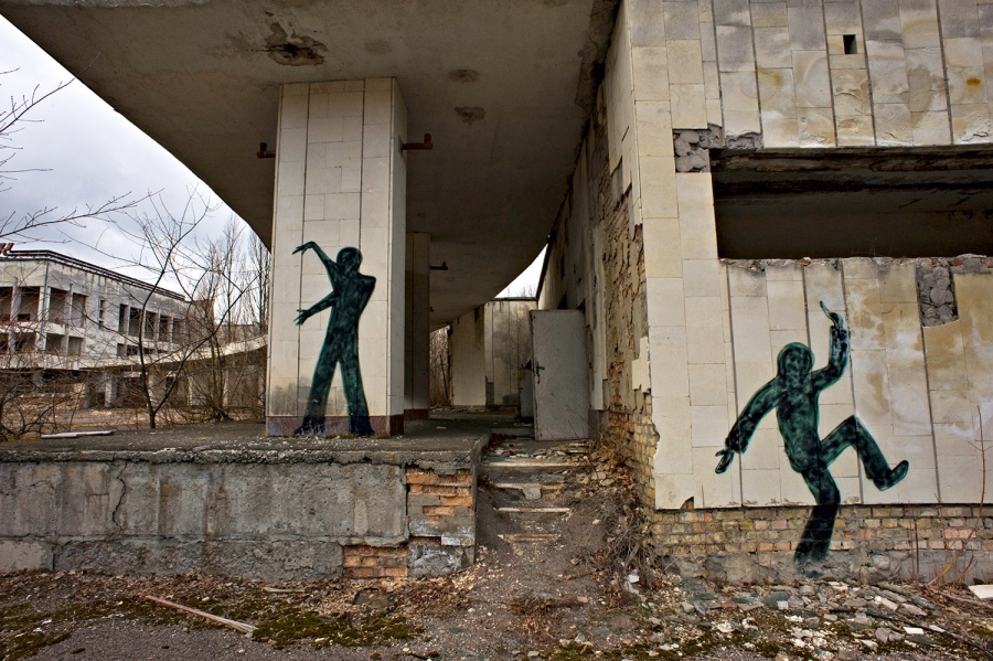

Κώστα μου έχεις ανεβάσει την περιέργεια στα ύψη. Από μια ερευνά που έκανα για το Pripyat στο διαδίκτυο
αντίκρισα συγκλονιστικές εικόνες που σου προκαλούν δέος, και γνωρίζοντας την ευρηματικότητα σου
προσπαθώ να φανταστώ τι θα μας παρουσιάσεις. :roll: Σίγουρα θα είναι κάτι σπουδαίο. 8)
Μερικές εικόνες για να μπαίνουμε στο κλίμα.
Click to see the original size. Click to see the original size. Click to see the original size. Click to see the original size. Click to see the original size. Click to see the original size. Click to see the original size. Click to see the original size.
