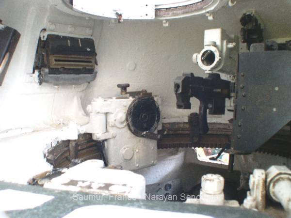

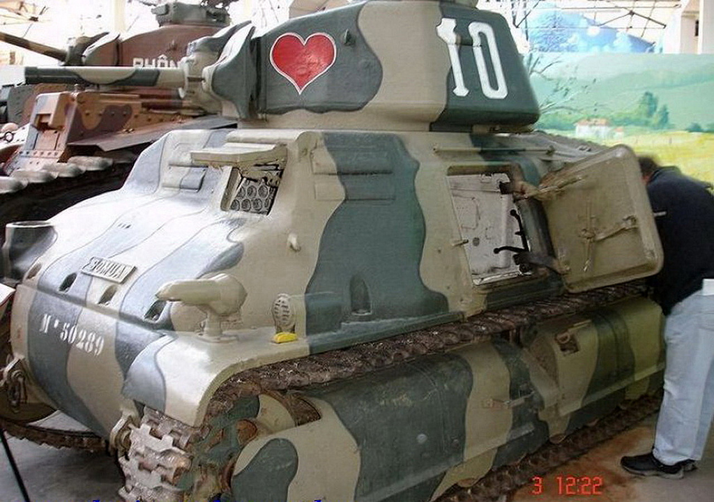

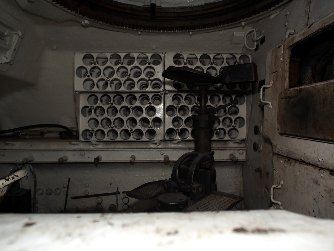

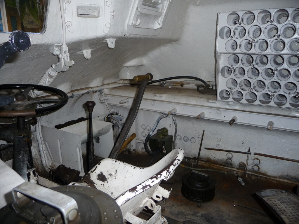

Ίσως αυτές οι φωτο να σας βοηθήσουν.
Είναι πολύ ενδιαφέρουσες.  ::thumbleft::
Το S35 του Saumur είναι "πειραγμένο" από τους Γερμανούς αλλά παραμένει άριστη πηγή reference αν ξέρεις που να κοιτάξεις.  :wink:
Το Somua S 35 απετελείτο από 3 χυτά  κομμάτια. 1 κάτω και 2 επάνω. Το μπροστινό κομμάτι σταματούσε λίγο πίσω από τον πύργο. Μετά ακολουθούσε το πίσω κομμάτι. Τα 2 επάνω κομμάτια δεν ήταν ενωμένα μεταξύ τους, αλλά μόνο με το κάτω. Η ένωση αυτή γινόταν με μεγάλες βίδες και παξιμάδια. Σε αναμνήσεις Γάλλων αρματιστών αναφέρεται ότι οι βίδες λασκάριζαν, μετά από πολλά χτυπήματα από γερμανικά Α/Τ και το άρμα "βροντούσε" όλο ( δεν είχαν ανακαλύψει οι Γάλλοι τα παξιμάδια ασφαλείας ;  ). Οι ήλοι στο κέντρο μάλλον υπάρχουν για αναρτήσεις στο εσωτερικό ( ; ).
Υποτίθεται οτι η άνω-κάτω ένωση με βίδες γινόταν για να διευκολύνει τη συντήρηση του Somua αλλά όπως πολύ παραστατικά ανέφερες,είχε και τα μειονεκτήματα του  :D
Σαφέστατη η απάντηση στο θέμα των ήλων.  ::thumbleft::
