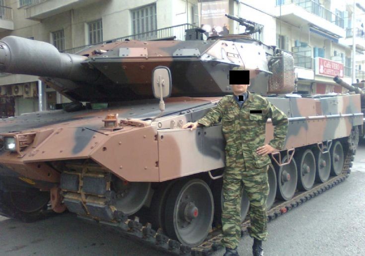

Η παρθενική μου εμφάνιση στην κατηγορία γίνεται με μια μάλλον δύσκολη και χρονοβόρα μετατροπή. Όχι δεν άλλαξα κατηγορία φτιάχνω και θα φτιάχνω κατά κύριο λόγο αεροσκάφη, αλλά κατά καιρούς δοκιμάζω και τον απαγορευμένο καρπό για αλλαγή.
Δεν μπαίνω σε ιδιαίτερες λεπτομέρειες μιας και οι φωτογραφίες μιλάνε μόνες τους αλλά όπου χρειάζονται εξηγήσεις θα υπάρξουν. Το μοντέλο είναι το γνωστό HobbyBoss 1/35 Swedish  strv 122. κατέληξα σε αυτό μετά από πολύ ψάξιμο στο φόρουμ και στα αντίστοιχα θέματα για Leo 2A6 Hel. Δεν χρησιμοποιήται κανένα βελτιωτικό, κοινός είναι OOB (αν μπορεί κάποιος να το πει αυτό με την ποσότητα του πλαστικού που απαιτείται για την μετατροπή του σε HEL). To μόνο έξτρα θα είναι η καρτέλα σημάτων της LM DECALS με αριθμό 35015.
Το κατασκευαστικό μέρος έχει σχεδόν ολοκληρωθεί, κάποιες προσθήκες στον πύργο και  είναι σχεδόν έτοιμος για αστάρωμα και βάψιμο. Το πήγμα (αν το γράφω σωστά) ολοκληρώθηκε και βάφτηκε σε ενδιάμεσα στάδια της κατασκευής του πύργου για να παίρνω θάρρος βλέποντας κάποια πρόοδο.
 Τα χρώματα εκτός από το αμμώδες, που δεν είναι και πολύ αμμώδες αλλά camouflage grey από την σειρά ακρυλικών mm (είπαμε αεροπλάνα φτιάχνω) και το μαύρο, είναι αποτέλεσμα αναμίξεων που ούτε και εγώ θυμάμαι την συνταγή. Γενικώς το γαιώδες αποτελείται από dark tan με προσμίξεις rust και κόκκινου σε αναλογία με το μάτι και σύγκριση του αποτελέσματος   με τις διαθέσιμες φωτογραφίες (για το δικό μου μάτι καλό βγήκε). Το πρασινάκι μάλλον βγήκε λίγο ποιο ανοικτό και αποτελείται κατά κύριο λόγο από ανάμιξη olive crab με πολύ σκούρο πράσινο.
 Μετά από πολύ ψάξιμο στο φόρουμ όπου εντόπισα δύο πολύ καλά θέματα
http://www.modelclub.gr/forums/index.php/topic,16083.0.html
http://www.modelclub.gr/forums/index.php/topic,15622.msg329898.html#msg329898
 τα οποία αποτέλεσαν και οδηγό για την κατασκευή αυτή, καθώς και μετά από πολύ μελέτη των φωτογραφιών που υπάρχουν στα cd της IPMS έφτασα στο παρακάτω αποτέλεσμα.
  οι φωτογραφίες του είναι χαρακτηριστικές μιας και δείχνουν την ποσότητα της δουλείας που απαιτήται.  η ποιότητα της δουλείας είναι ένας διαφορετικός παράγοντας τελείως υποκειμενικός  και εκθετικά εξαρτώμενη από τον διατιθέμενο χρόνο και τις ικανότητες μου. Σίγουρα ψάχνοντας κάποιος θα βρει ελλείψεις και διαφορές, όμως εμένα τουλάχιστον με ικανοποιεί το αποτέλεσμα. βέβαια αυτό δεν σημάνει ότι όποιος εντοπίσει κάτι ή θέλει να ασκήσει κριτική για κάτι άλλο δεν μπορεί. Καλοδεχούμενες όλες οι απόψεις και κυρίως οι συμβουλές για το βάψιμο και την παλαίωση του άρματος μιας και δεν τις κατέχω.

Κατ' αρχάς να ξεκαθαρίσω κάτι. Μου κάνει εντύπωση ότι χαρακτηρίστηκα «έμπειρος». Δεν θεωρώ ότι έχω εμπειρία και γνώσεις στα αρματικά θέματα. Απλά αν έχει τύχει να ασχοληθώ με κάποιο θέμα, λόγω καλής μνήμης, θυμάμαι λεπτομέρειες και πράγματα που σε κάποιους άλλους μπορεί να ξεφεύγουν. Επίσης, πάντοτε είναι πιο εύκολο να κρίνεις ένα μοντέλο παρά να το φτιάξεις, άρα πάντοτε λέω την γνώμη μου.  :mrgreen: :wink:
Πάμε λοιπόν σε επισημανσεις:
- Αλυσιδάκια στα καπνογόνα. Δύσκολο να βρεις κάτι σε σωστή διάσταση για την κλίμακα, τα φωτοχαραγμένα δεν είναι και ό,τι καλύτερο αλλά μπορεί κάποιος να φτιάξει αρκετά καλές τυλίγοντας σύρμα λεπτό. Κάποιος στο φόρουμ τα είχε φτιάξει έτσι, αλλά δεν θυμάμαι ποιος.
- Κεραίες, όπως σου είπε και ο Κώστας. Αν έχεις κάποιο κιτ Revell δίνει πολύ ωραίο συρματάκι για να κάνεις δουλειά.
- Καθρέφτες. Εγώ για να μην με παιδεύουν τους διπλώνω πάντα. Έτσι γλυτώνω και το γυάλινο μέρος, μιας και δεν φαίνεται.
- Φώτα, ρίξε τους ένα γυαλιστερό βερνίκι και μετά λίγo σκόνη, ειδικά στα πίσω.
- Συρματόσχοινα. Η πιο εύκολη μέθοδος είναι να τα βάψεις μαύρα, μετά σκούρο καφέ λάδι και τέλος μολυβάκι για να δείξει το μεταλλικό.
- Εξατμίσεις. Αν έχεις κάποια μαύρη σκόνη ρίξε λίγο να μαυρίσουν.
- Χειρολαβές ερμαρίων στο σκάφος, στα δικά μας έχουν και λουκέτο.  :mrgreen: Τόσο η Hobby Boss όσο και η Revell τις δίνουν μασίφ και δείχνουν αφύσικες. Αλλαγή με άλλες από σύρμα.
- Με την σκόνη που έκανες το έδαφος κάνε ένα σκόνισμα στους εδαφικούς και τον κινητήριο.  :wink:
- Ερπύστριες. Εδώ είναι το πιο δύσκολο κομμάτι. Οι ερπύστριες εσωτερικά δεν έχουν λάστιχο αλλά γυμνό μέταλλο. Επομένως το λάστιχο τρίβεται με το μέταλλο και αυτό είναι καθαρό. Η πρώτη φωτογραφία είναι από Γερμανικό άρμα. Επομένως ίσως το πιο σωστό είναι να είναι σκονισμένα λερωμένα τα πέδηλα εκτός του μέρους που τρίβεται με τους εδαφικούς, τα δόντια ευθυγράμμισης και το σημείο που ακουμπάνε στους κινητήριους.
Τέλος, περισσότερο καλλιτεχνικά, θα έκανα ένα πιο σκούρο wash όπου υπάρχουν γρίλιες, για να δώσω βάθος και να δείχνει καλύτερο. Το ίδιο και στις εισαγωγές αέρα στο πάνω μέρος.
Στείλε το μοντέλο στο Leopard club...  ::thumbleft::
Απ: 1/35 Leo 2 A6 HEL
« Απάντηση #16 στις: Φεβρουαρίου 15, 2016, 12:16:58 πμ »
Μαλλον μπορω να πω και εγω για την αποψη μου για το μοντελο.
Αν και εχουμε δει στο παρελθον προσπαθειες να γινονται για scratch αναπαρασταση του Hel ωστοσο σχεδον ολες αν οχι ολες ηταν αποτυχια.Οικτρη αποτυχια και εκτος αυτου ημουν και υπαιτιος ενος σκληρου διαξιφισμου παλαιοτερα.
Κατρχην το κιτ απο μονο του αποιτελει προβλημα για πολλες αστοχιες και τωρα το ξερει και η Hobby boss γι αυτο προκειται να retooling στα κιτ.Ιδομεν
Η μετατροπη τωρα ειναι καλη αλλα κατα την αποψη μου δεν ειναι αυτο που θα λεγαμε πιστη και αυτο εγκειται στη δυσκολια των κομματιων που πρεπει να μετατραπουν.
Πρωτο, και κυριοτερο ειναι τα πλαινα καλαθια.
Δευτερο, το κεντρικο κουτι  του πυργου,εχει λαθος κλιση στο μπροστινο μερος.
Τριτο ,η βασεις κεραιων ειναι θεμα καθως ειναι περιεργες στην κατασκευη τους.Πιθανον σε καποιο απο τα συγχρονα γαλλικα αρματα να υπαρχει αντιστοιχια.
Τεταρτο, ειναι οτι απουσιαζουν τα στηριγματα του αισθητηρα ανεμου.
Πεμπτο, η κεραια πισω δεξια της θυριδας του αρχηγου,νομιζω  οτι ειναι η κεραια GPS εχει αναπαρασταθει λαθος.
Εκτο,η θυριδα εξαερισμου στο πανω πισω μερος του πυργου ηθελε πιο προσεκτικη αναπαρασταση.
Εβδομο, απουσιαζει παντελως η αντιολισθητικη επιφανεια επανω στο αρμα.Must για καθε συγχρονο αρμα κατα την γνωμη μου παντα.
Ογδοο,πετυχημενη η επιλογη χρωματων λαθος η τοποθετηση τους επανω στο αρμα.
Ενατο ελπιζω μετα απο αυτα να μην τσακωθουμε με τον Κωστα.
Γενικα εχει γινει μια πολυ καλη προσπαθεια πλην ομως εχει θεματα κατα την ταπεινη μου αποψη αρκετα.Γι αυτο και δεν την προσπαθησα και ποτε.
