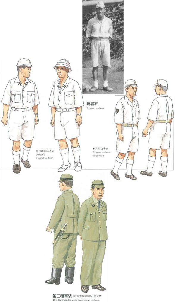

OK, Γιωργο ::icon_thumright:: Εξ αλλου για το εδαφος του διοραματος εχει λιγο δρομο ακομα.. :wink:
Επι τη ευκαιρια ηθελα να ρωτησω ποιους απο τους παρακατω θα εβγαζες off..(μιλαμε για αρχες του '44)..
Εχω ηδη προμηθευτει το σετακι αυτο
 ::arrowdown::
και με τις απαραιτητες διορθωσεις σε σορτσακια, καλτσες,τσεπες θα τους κανω,πιστευω,σωστους..Απλα ηθελα να ξερω αν μπορουσα καποιους απο αυτους να τους κρατησω με μακρια παντελονια,(με τις απαραιτητες διορθωσεις στις μποτες βεβαια)..

IJNAF προσωπικό εδάφους.
Το προσωπικό εδάφους δεν ήταν πιλότοι (αξιωματικοί) να φορούν συγκεκριμένες στολές.
Γενικά, όπου βλέπεις ολόσωμες άσπρες στολές να υπολογίζεις Ιαπωνία, άντε Ταιβαν ή παράλια Κίνας (Σαγκάι).
Στα νησιά του Ειρηνικού δεν φορούσαν τις ολόσωμες.
Γενικά μιλάω. Φυσικά δεν μπορώ να ξέρω τι φορούσε ο κάθε μηχανικός κάθε μέρα σε κάθε νησί.
Μιλάμε για ναύτες. ʼρα κάποιοι φορούσαν το μακρί παντελόνι των ναυτών. Όπως σου είπα και αλλού, ένας βετεράνος μου είπε ότι στο Βιετνάμ που υπηρέτησε άλλαζαν τις στολές του με τις χακί του στρατού γιατί το άσπρο έδινε στόχο.
Οι κανονισμοί λέγανε ότι η καλοκαιρινή στολή είναι με κοντομάνικο πουκάμισο και σορτσάκι. ʼσπρα ή χακί.
Πάριε μερικές φωτογραφίες ενδεικτικές από νησιά Ειρηνικού.
http://www.arawasi.jp/RESEARCH/grcr1.jpg
Βλέπουμε και ολόσωμες (πρόσεξε ότι είναι μες στη μπίχλα) και σορτσάκια/πουκάμισα άσπρα και χακί.
http://www.arawasi.jp/RESEARCH/betty6.jpg
εδώ πολλοί είναι μόνο με το φανελάκι
http://www.arawasi.jp/RESEARCH/zero6.jpg
Σ αυτή ο ένας με το φανελάκι πάνω στο φτερό φοράει μπότες πιλότου (γράφουν κι όνομα). Ο άλλος δίπλα του ή είναι ξυπόλιτος ή φοράει πολύ κοντά άρβιλα.
Στις ερώτήσεις σου.
Οι δύο πάνω πάνω είναι αξιωματικοί στρατού - άρα άσχετοι.
Όλοι οι υπόλοιποι είναι καλοί αν τους κάνεις με σορτσάκια/κοντομάνικα.
Εγώ όταν έφτιαχνα 1/72 χρησιμοποιούσα Αφρικα Κορπς ή Γερμανούς μηχανικούς της Preiser.
Οι Εγγλέζοι Αφρικής και μερικοί Γερμανοί δεν κάνουνε γιατί τα σορτσάκια είναι πολύ κοντά.
Στην "έγχρωμη" φοράνε στολές ναυτών. Μόλις φένετε ένας με σορτσάκι.
Τα Shiden-kai είναι στην βάση Όμουρα στην Ιαπωνία.
Το υδροπλάνο είναι επίσης Ιαπωνία, πιθανότατα Kasumigaura. Οι αδιάφροχες από καουτσούκ τις φορούσανε σχεδόν αποκλειστικά στην Ιαπωνία. Ποτέ στα νησιά.
Επίσης καλές φωτογραφίες από νησιά έχει στο FAOW #59: 25, 44, 51.

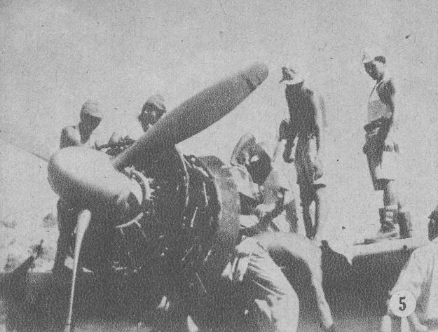

Για τη μηχανή της Μπέτης μια ιδέα είναι να τη κάνεις έτσι:
http://www.arawasi.jp/RESEARCH/BettyEngine.jpg

Λοιπον, μια μικρη συνεχεια..
Απο τη στιγμη που ο κινητηρας θα εχει φορτωθει στο Ισουζου, θα πρεπει κοντα στο χωρο  του αντιπυρρικου να υπαρχει η ελικα, το σπίνερ,γιατι οχι,..αυτο το καλλυμα(στην αλλη πλευρα βεβαια  :mrgreen: )
 ::arrowdown::
την κατασκευη αυτου του κομματιου την αναπαραστησα με αυτα τα υλικα
 ::arrowdown::
και με αυτο τον τροπο
 ::arrowdown::
καπου κοντα στο καλυμμα θα τοποθετηθει ο δακτυλιος με τα cowling flaps και τις ραβδους κινησης τους..Ψαχνοντας στο δικτυο προχειρα βρηκα δυο τυπους
 ::arrowdown::
που υπηρχε κατα κανονα στα Ιαπωνικα α/φη, και αυτος
 ::arrowdown::
στα Αμερικανικα α/φη.
Εγω προτιμησα τον ...2ο τυπο. :shock: :shock:(Ετσι κι αλλιως το αποτελεσμα δεν θαμοιαζε με κανενα  :lol: :lol: )
Καπως ετσι βγηκε η κατασκευη (και τα ματια μου μαζι της  :( :( )
 ::arrowdown::
Ο δακτυλιος φορμαριστηκε προχειρα μεσα στο καλυμμα για να παρει καπως το κυκλικο σχημα..Αυτααααααα ::icon_thumright:: :mrgreen:
 ::arrowdown::
Επομενη φαση το γουος.. Και κυριως απο κατω εχει μπολικη δουλεια!!!!
 ::arrowdown::
