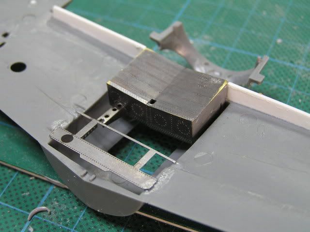

Χρησιμοποίησα μερικά κομμάτια από το βελτιωτικό της Eduard για το "πάτωμα" του κόκπιτ.

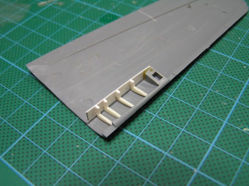

Στη συνέχεια κατασκεύασα από φ.π. τα διαχωριστικά της ατράκτου,διάφορες λεπτομέρειες των φωλεών στην άτρακτο και στις πτέρυγες και την βάση στήριξης του κινητήρα.
Στην πτέρυγα μπορείτε να δείτε και το κερί του gtets,εν χρήση  ::icon_thumright::
Στην άτρακτο, συνέχισα τα τοιχώματα του κόκπιτ προς τα κάτω,μια και θα φαίνονται, διόρθωσα το διαχωριστικό πίσω από το κάθισμα και του πρόσθεσα και την φιάλη οξυγόνου.

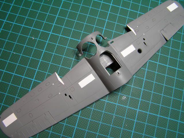

Ξεκινώντας λοιπόν από την πτέρυγα,κόπηκαν οι επιφάνειες ελέγχου,ταπώθηκε ο προβολέας της δεξιάς πλευράς και χάραξα δύο πανελάκια που έλειπαν.
