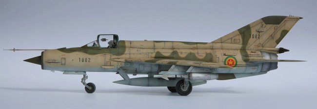

Αυτό πχ είναι κάτι που μου αρέσει πολύ:
Τίτλος: Απ: Mig-21 bis (Zvezda 1/72): Προτάσεις βαψίματος...
Αποστολή από: Sakis900 στις Μαΐου 02, 2012, 02:02:06 μμ
Ωραίο! Απάνω του!!!
Η φωτό που 'εβαλες είναι από το ΜIG-21MF της Eduard...Παρακάτω είναι σε 3 διαστάσεις:
Επίσης υπάρχει και το ΜIG-21MF Academy 1/48 με παραλλαγή ερήμου....
http://www.helmo.gr/index.php?option=com_content&task=view&id=1472&Itemid=41 (http://www.helmo.gr/index.php?option=com_content&task=view&id=1472&Itemid=41)
Αποστολή από: Jet72 στις Μαΐου 02, 2012, 04:15:25 μμ
ʼρη τι να πω... Μακάρι :-)
SnakeEye με φέρνεις πολύ κοντά στο ζητούμενο, ευχαριστώ θερμά!!

Αποστολή από: Jet72 στις Μαΐου 30, 2012, 04:21:10 μμ
Παρατήρηση: τελικά το bis έχει πιο φαρδυ spine σε σχέση με το MF... Οποτε ή κάνω τον χαζό και προχωράω ή πρέπει να διαλέξω κάτι σε bis. Κρίμα γιατί το μπεζ-πράσινο ρώσικο ειναι όντως πολύ ωραίο.
Σε κάθε περίπτωση θα πρέπει να κάνω κάτι με φωτεινό πράσινο κώνο γιατί ήδη τον έχω βαμμένο και τοποθετημένο!
Πχ αυτό...
(http://postimage.org/image/w3au5mk4p/)
που έδωσε ο Voroshilov... αρκεί να βρω και το pattern από πάνω!

Καλά νέα: ο labros87 μου βρήκε σε -bis την παραλλαγή που μου άρεσε αλλά ήταν για -MF. Οπότε προχωράμε με κανονικό bis χωρίς ιδιαίτερες παραδοχές. Από Τρίτη θα κατεβάσω και φωτό για έκλεισε η άτρακτος αλλά....
(η συνέχεια επί της οθόνης σύντομα).
