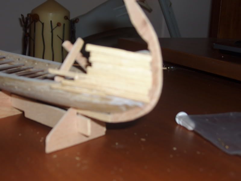

Μισο χιλιοστο? Μου φενονται πιο παχες 1 χιλιοστο νομιζω.
Μια προταση μετα το κολημα δωστου ενα καλο τριψημο με λεπτο γυαλοχαρτο να δειξη ωραια.

Εαν τα έκοβες στη μέση θα έδειχναν καλύτερα...νομίζω  :roll:
Σα να εχεις δικιο.
Τωρα που το κοιταζω ειναι σα να βλεπω τοιχο. ::icon_thumright:: ::icon_thumright::

Λυπάμαι αλλά τα πράγματα δεν είναι τόσο απλά ....
Κατ' αρχήν στα πλοία των Viking το πέτσωμα ήταν κλιμακωτό...δηλαδή το επάνω μαδέρι πάταγε (επάνω) στο κάτω...
Στην κλίμακα αυτή απ 'οσο μπορώ να εκτιμήσω...τα μαδέρια δεν θα πρέπει να έχουν πλάτος μεγαλύτερο απο 3 χιλιοστά...το μάκρος και το πάχος είναι άλλο θέμα.
Το πέτσωμα δεν είναι απλά μαδέρια στην σειρά...αλλά κοντά στην πλώρη και πρύμνη χρειάζονται trim-άρισμα= κόψιμο σε κάποιες πολύ οξείες γωνίες....και στο συγκεκριμένο σκαρί και καμπύλωμα προς τα επάνω.
Κάνε μια "αναζήτηση φωτο" στον Explorer (Viking ship) αν το kit δεν βοηθά για να έχεις εικόνα...
Γι αυτό πρότεινα το "γράψιμο" μαδεριών....

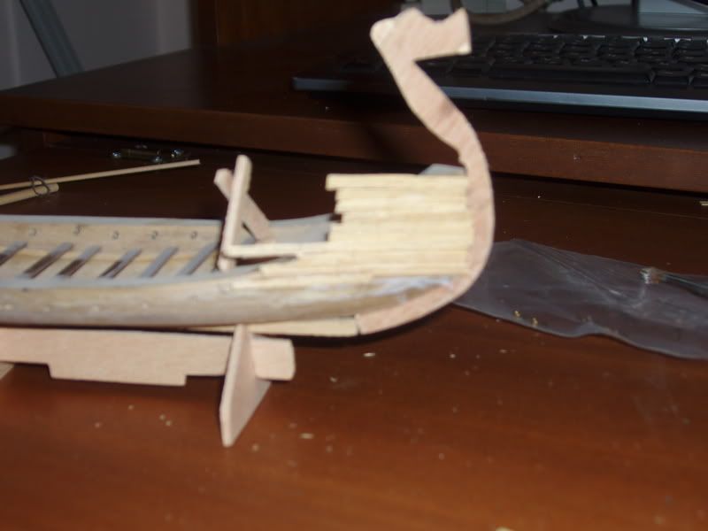

Μετα απο τουλαχιστον 120 μερες αξιωθηκαμε εγω και η Δημητρα να προχωρησουμε λιγο το καραβακι και αρχνω δυο φωτο ετσι για να λεμε οτι μοντελαρουμε και λιγο
Ελπιζω να μην περασουν παλι 4 μηνες για να το ξαναπιασουμε
Περαστικα σου Δημητρα σε αγαπαω
