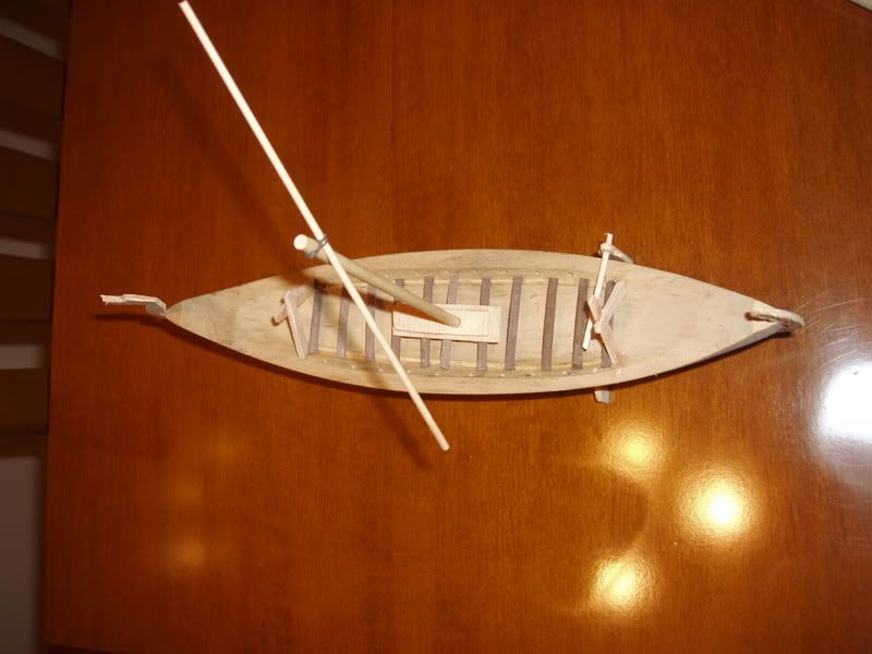

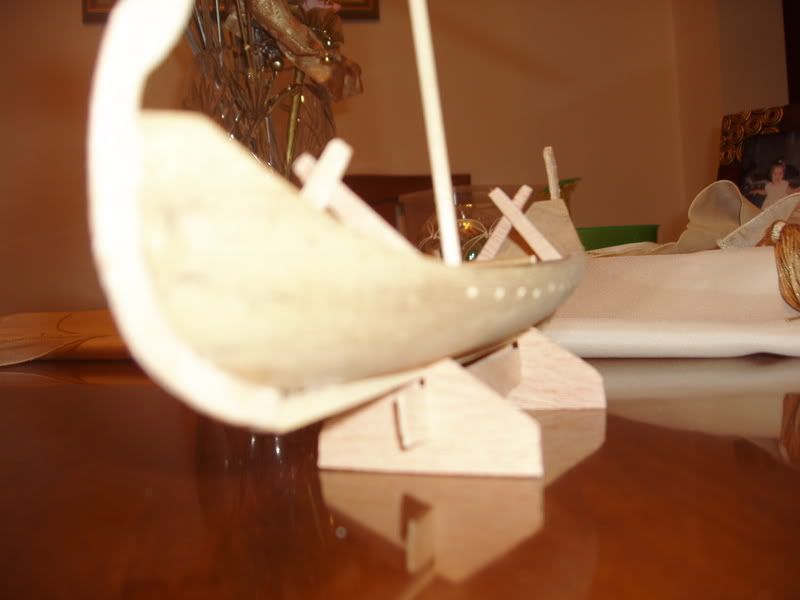

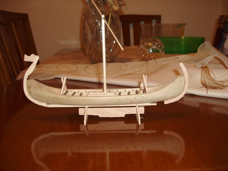

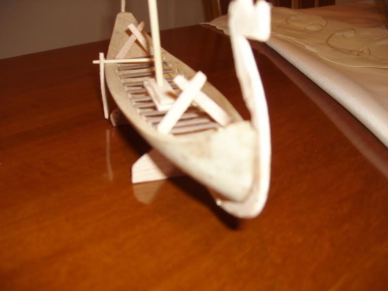

Με χαρα σας παρουσιαζω το πρωτο μοντελο της κορης μου.
Ειναι ενα ξυλινο πλοιο των βικινγκ της constructo που εχει βγαλει μια σειρα για μικρουςκαι για μικρες στην προκειμενη περιπτωση.
Ολη η κατασκευη ειναι δικη της εκτος απο τα κοψιματα απο το ξυλο που τα εκανα εγω.

Να ρωτησω  οι οδηγιες λενε να βαφτει καφε,μηπως πρεπει να περαστει πρωτα καποιο βερνικι;
Ας πει καποιος που ειναι γνωστης του αντικειμενου.

Talos σχετικά με το βάψιμο...
Οι οδηγίες λένε να το "σκεπάσεις"... με καφέ χρώμα για να μην φαίνεται ότι δεν υπάρχει πέτσωμα...(συμπαγής γάστρα για παιδιά... οκ).
Αν επιλέξεις την βαφή των οδηγιών και αν το ξύλο σου είναι πορώδες (μπάλσα μου φαίνεται...) θα χρειαστείς κάποι αστάρι (μονωτικό) για να κλείσουν οι πόροι και να πιάσει εύκολα το τελικό χρώμα (μετά και απο λίγο τρίψιμο).
Μια άλλη πρόταση είναι να "γράψεις" με μολύβι μαδεράκια πετσώματος...(συμμετρικά στην μια πλευρά με την άλλη...) και στην συνέχεια να το περάσεις κάποια απόχρωση-τόνο  βερνικιού.
Υπάρχουν πολλές αποχρώσεις ξεκινώντας απο το άχρωμο βερνίκι που θα τονίσει το υπάρχον χρώμα του ξύλου μέχρι πολύ σκούρο.
Σε κάθε περίπτωση καλό είναι να υπάρξει δοκιμή για να μην υπάρξει στεναχώρια στην καπετάνισσα....

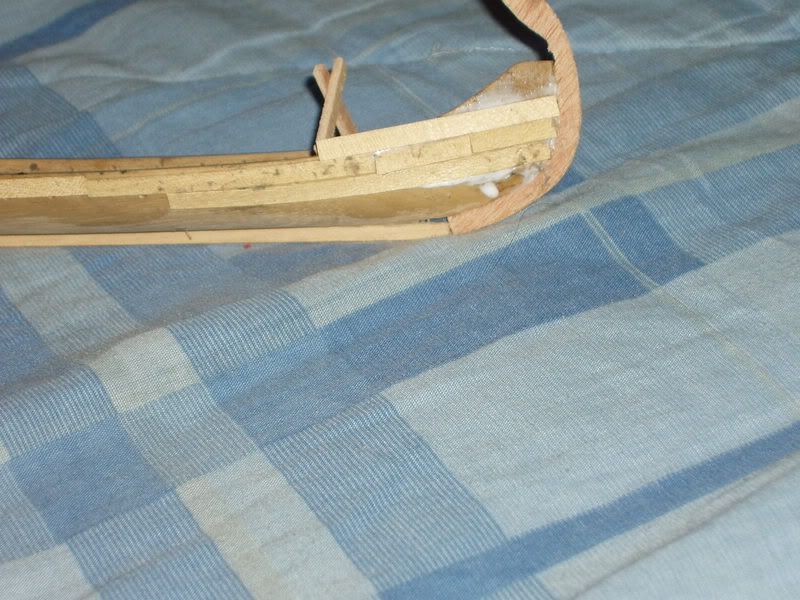

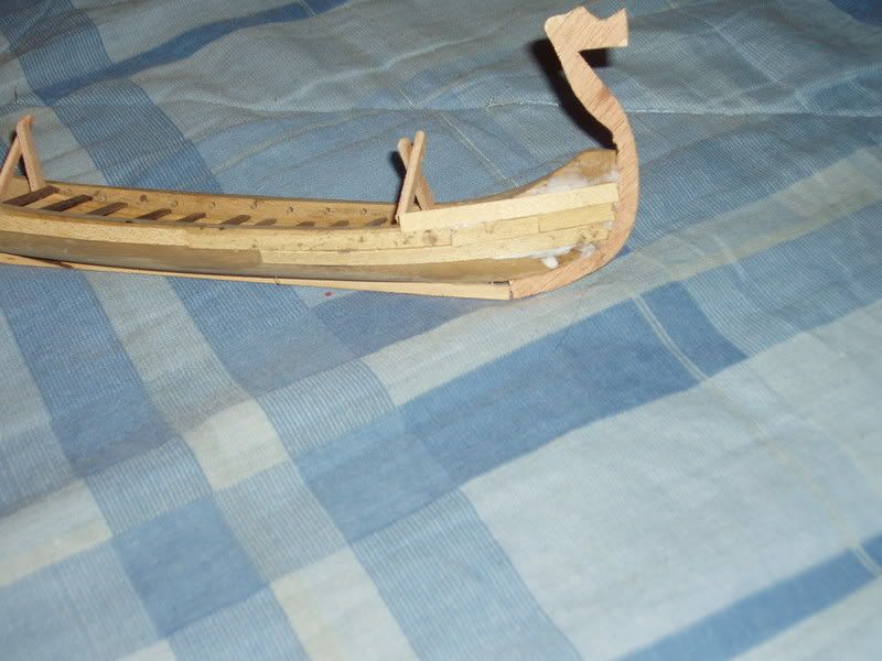

Θαναση εχω κατι λεπτα φυλα ξυλου απο ενα ιστιοφορο που εβγαζε καποτε η de agostini κανουν αυτα;

Ναι τα λεπτα ξυλα ειναι οτι πρεπει ::icon_thumright::

Δηλαδη αυτο πρεπει να κανει;

Ti παχος εχουνε?
Αποσυνδεδεμένος ΚωσταςΚορ
  • Μηνύματα: 295
  • Τόπος: ΓΑΛΑΤΣΙ
Απ: VIKING
« Απάντηση #24 στις: Νοεμβρίου 28, 2007, 06:45:50 μμ »
Γυρω στα 5 δεκατα
