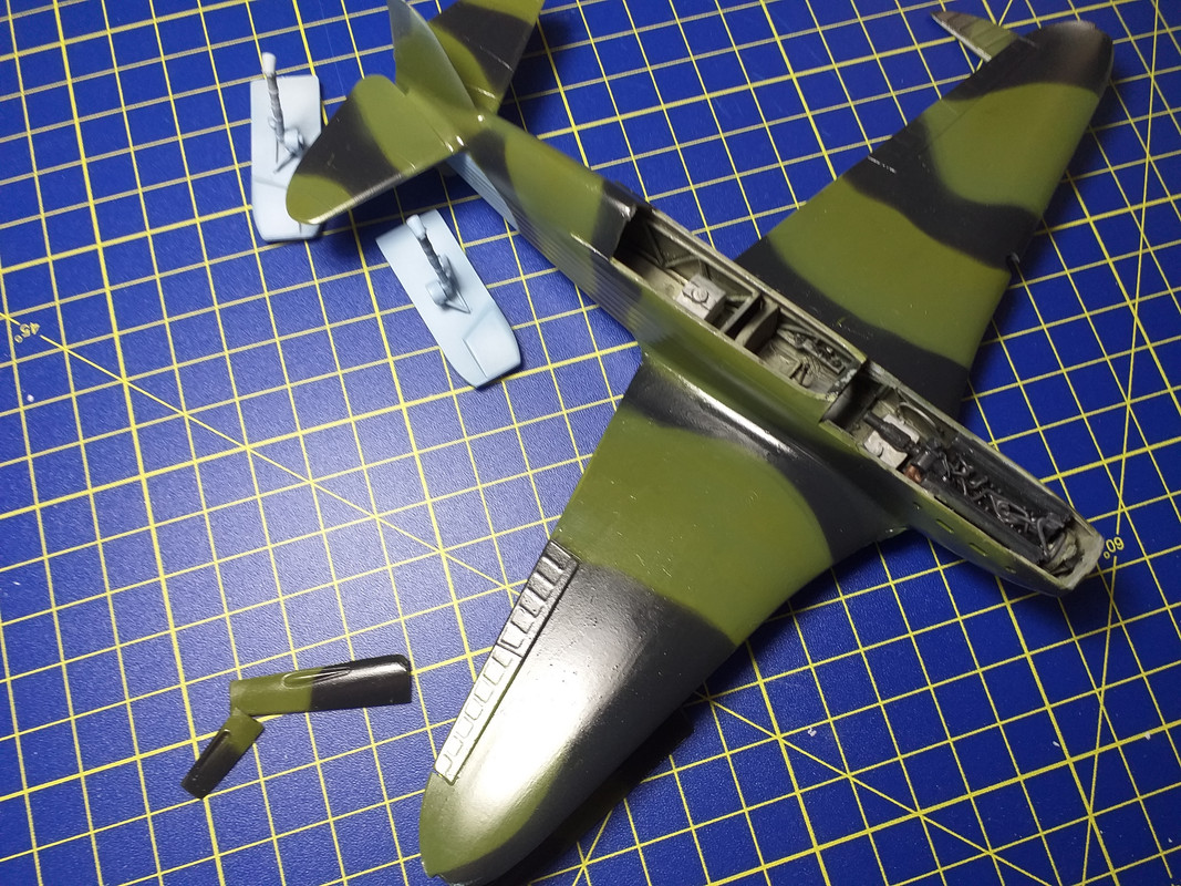

Παράλληλη κατασκευή με το ΑΤ-6 TEXAN/HARVARD.
Το κιτ αγόρασα σε δεύτερο χέρι και είναι της ALANGER.
Αρκετά καλό, με κόκπιτ και κινητήρα, πολυβόλα και δυνατότητα κατασκευής με τροχούς ή χιονοπέδιλα.
Ξεκίνησα από το κόκπιτ, το οποίο κατασκεύασα σύμφωνα με τις οδηγίες και πρόσθεσα, πίσω από αυτό ένα ντεπόζιτο, μάλλον καυσίμων.
Επίσης συναρμολόγησα τον κινητήρα Klimov M-105 στον οποίο έκανα βελτιώσεις με βάση φωτογραφίες.
Το κόκπιτ βάφτηκε RLM02, διάφορα όργανα με μαύρο, κόκκινο και λευκό σε διακόπτες, weathering με Vallejo washes και ο κινητήρας γκρί και μαύρος, επίσης wash με Vallejo washes.
Πίσω από τον κινητήρα και καθώς αποφάσισα  να τον εμφανίσω με ανοικτά πάνελ, τα οποία έκοψα κατάλληλα, κατασκεύασα τις νευρώσεις της ατράκτου και άλλο ένα ντεπόζιτο, πιθανότατα λαδιού.
Όλα αυτά τα βρήκα σε σχέδια και φωτό στο διαδίκτυο.
Η εφαρμογή μέτρια και τα δύο μισά έκλεισαν με πολύ κόπο και τροποποιήσεις.
Χρειάστηκε αρκετό στοκάρισμα στην ένωση των φτερών με την άτρακτο.

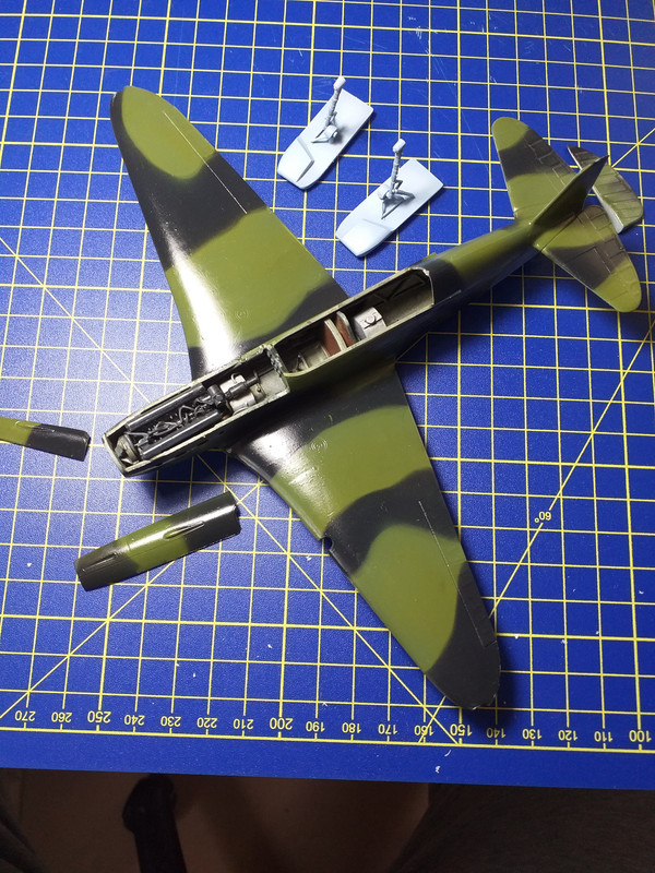

Βαψιμο καμουφλαζ μαυρο-λαδι-γαλαζιο, γκλος βερνικι χαμπρολ.

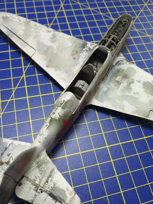

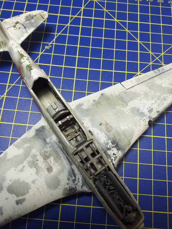

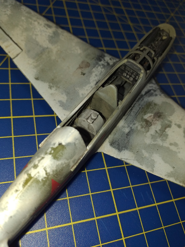

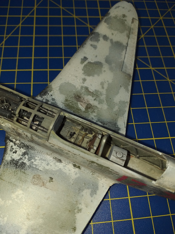

Πάνω από το βερνίκι σμάλτου της χάμπρολ και αφού έβαλα τα λίγα σήματα του κιτ, ψέκασα λευκό gunze και σχεδόν αμέσως το ξέβαψα με υγρό πινέλο και μπατονέττα.
Ακολούθησε και δεύτερος ψεκασμός (στρώμα) και η ίδια διαδικασία.
Στο τέλος πέρασα και κάποια φιλμ.
ΑΣΠΡΟ ΦΙΛΜΣ
