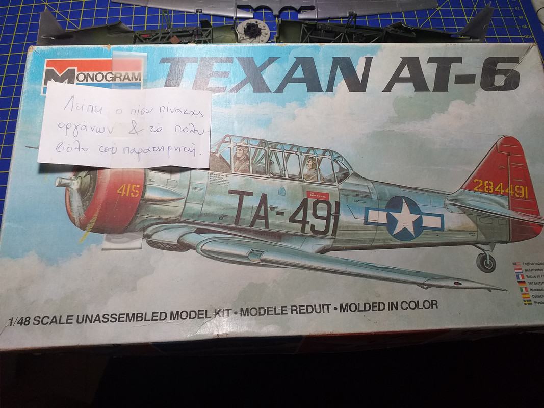

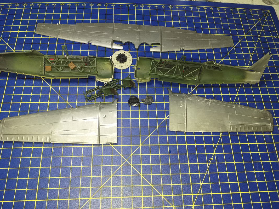

Ξεκίνησα ένα AT-6 TEXAN της MONOGRAM στην 1/48, που είχα αγοράσει μεταχειρισμένο προ Marketplace, αν θυμάμαι καλά από το στοκ κάποιου συμμοντελιστή που πέθανε (ξεκαθάρισμα από φίλους).
Το κιτ είχε δύο ελλείψεις, για τις οποίες ήμουν ενήμερος : το πάνελ πίσω από τη θέση του παρατηρητή-πολυβολητή και το πολυβόλο.
Ξεκίνησα με τη χάραξη των εξωτερικών γραμμών και την αφαίρεση των υπερυψωμένων πριτσινιών.
Ακολούθησε το βάψιμο του κόκπιτ, που έχει πολύ καλή λεπτομέρεια.

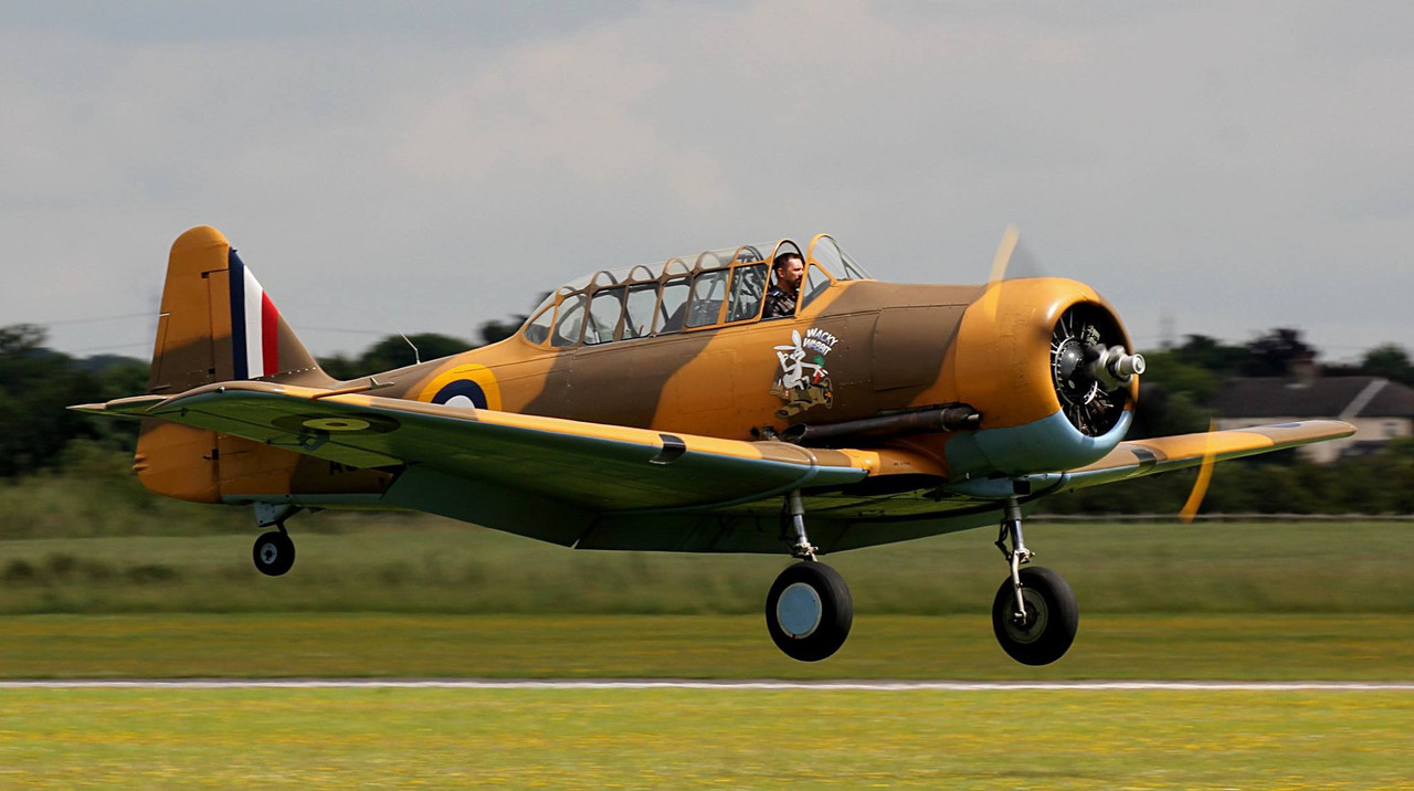

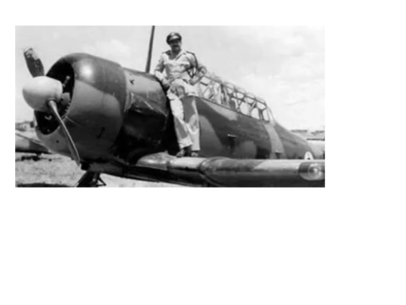

Ψάχνοντας στο διαδίκτυο για το θέμα ανακάλυψα μια ασπρόμαυρη φωτο ελληνικού Τ-6 που όμως δείχνει καθαρά τρίχρωμο καμουφλάζ, αφού οι κάτω επιφάνειες είναι σαφώς ανοικτότερος τόνος του γκρι από την ανοικτότερη πάνω.
Αυτό θα μπορούσε να σημαίνει ότι τα Harvard που παραλήφθηκαν από τους ʼγγλους διατήρησαν τρίχρωμη παραλλαγή με το γνωστό γαλάζιο στις κάτω επιφάνειες ή το κίτρινο, όπως στις ακόλουθες φωτογραφίες, που όμως αφορούν σύγχρονες αναπαραστάσεις :

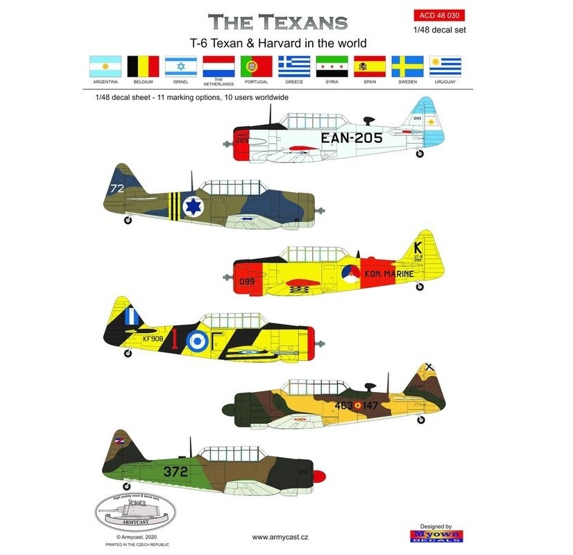

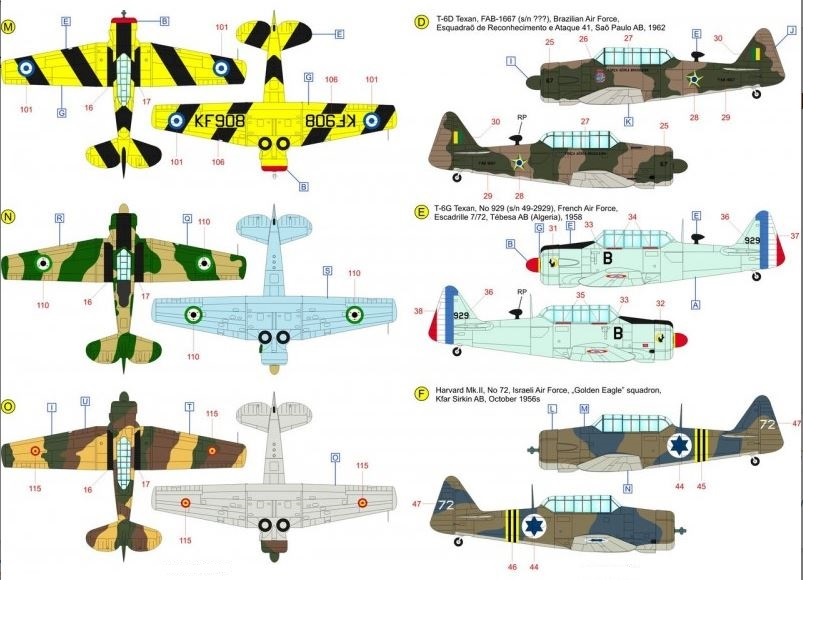

Και εκεί που η κατάσταση είχε μπλεχτεί, διαβάζοντας ένα παλαιότερο θέμα στο MC έφτασα στην ιστοσελίδα της JBOT DECALS που έχει προφίλ του ελληνικού Harvard στο αεροδρόμιο Ιωαννίνων.
Για την πληρότητα θα επισημάνω ότι τα Τ-6 βάφτηκαν και με παραλλαγή ΝΑΤΟ, ενώ πιθανόν και είχαν κάποια στιγμή και παραλλαγή Βιετνάμ, όπως φαίνεται στην φωτο.
Το Τ-6 της φωτογραφίας δεν είναι ελληνικό (στο λευκό δίσκο του εθνόσημου υπάρχει ένα μικρό αστέρι).

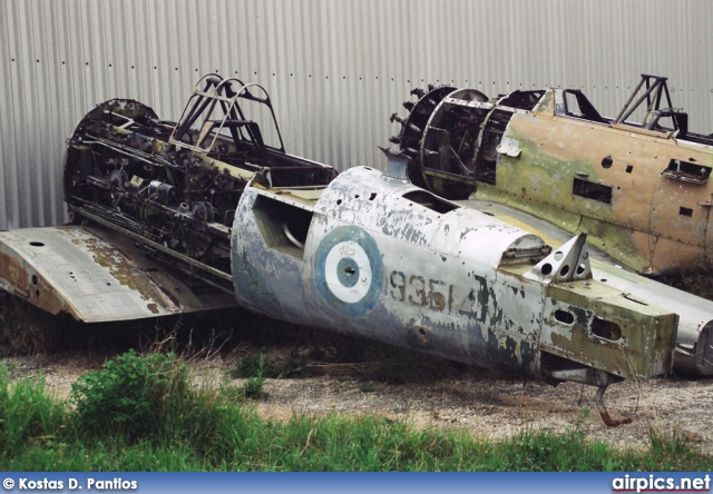

Υπάρχουν έγχρωμες φωτογραφίες ελληνικών Τ-6 στη Σχολή Ικάρων με γκριζοπράσινη παραλλαγή (όχι τύπου ΝΑΤΟ).
