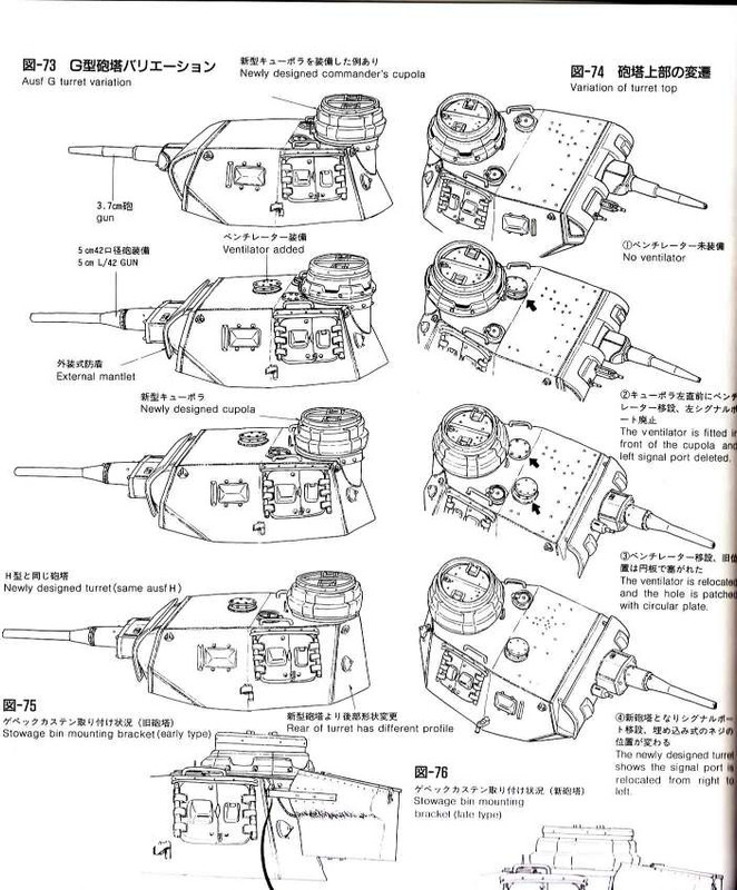

Ευχαριστώ πολύ για την φωτο!!!! Με έσωσες!!

Ακριβως δεν ειταν F. Ειταν ενα G με τον πρωτο βοηθητικο πιο εμπρος (υπηρχε προγραμμα εξελιξης και με τοποθετηση επιπλεον θωρακισης εμπρος και πισω) . Τα F  ειχαν ολους τους βοηθητικους σε ιδια αποσταση. Ο πυργος ειναι ακομα early
