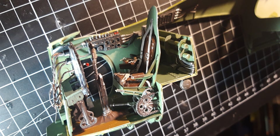

Μετα απο αρκετα χρονια και μαζεμα απο μερακι (και φυσικα ευρεση χωρου!) αποφασισα να αρχισω το Mosquito Mk VI στην 1:24 της Airfix... Εδω δεν χρειαζεται να γραψω πολλα...προκειται για ενα υπερκιτ που εχει και αυτο μεν τα προβληματακια του αλλα σε συνολο με αφηνει χωρις λογια....
Το κιτ ερχεται σε ενα τεραστιο κουτι γεματο με πανω απο 600 κομματια.... χρειαζεται πολλη μεγαλη προετοιμασια και ιδιως διαβαζμα!

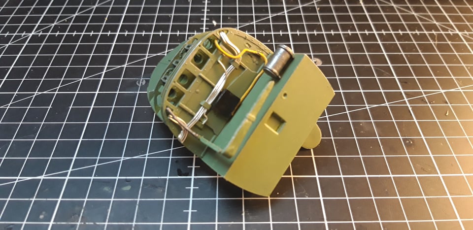

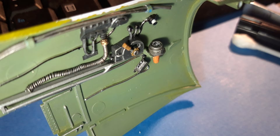

Εδω και χρονια μαζευω υλικο απο διαφορες πηγες και ιδιαιτερα βελτιωτικα οπως π.χ. ζωνες για το πληρωμα, εξτρα χαλκομανιες (Aviaeology AOD240005 RCAF Mosquitos), μεταλλικα 20mm Hispano και 0.3 cal πολυβόλα , χαλκομανιες για τον πινακα οργανων  (Airscale).. Αρχισα λοιπον να κατασκευαζω το κοκπιτ που περιεχει ΠΟΛΛΑ κομματια (θα τα μετρησω) ... εδω λοιπουν κατι καλωδιωσεις που εγιναν απο μολυβοσυρμα.... (θελει και αλλες....). Το βασικο χρωμα του ειναι το 78 της Humbrol
Ανεβαζω και μια φωτο απο τα εξαιρετικα μεταλλικα Hispano & Browning της Master....

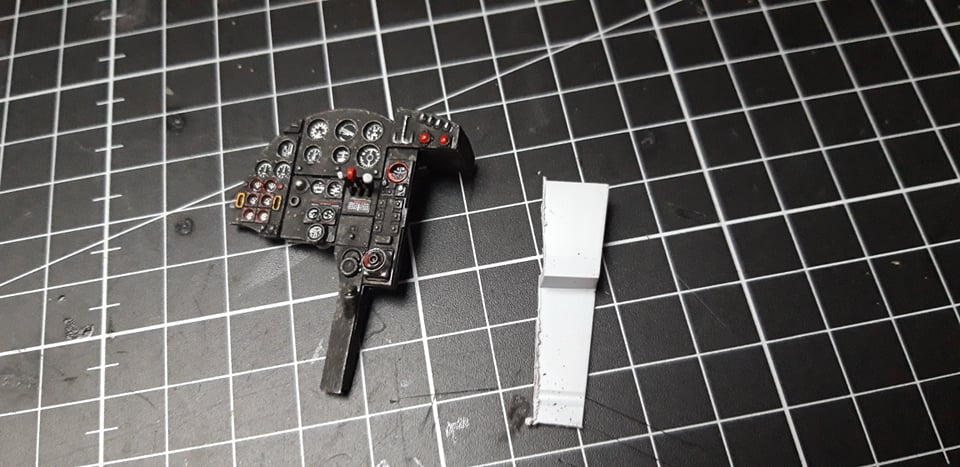

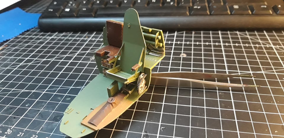

δεν μου λετε ρε παιδια βλεπω οτι η Airfix δεν δεινει θωρακισμενο προσκεφαλο για τον παρατηρητη.... λαθος ειναι η οντως μερικα κουνουπια δεν το ειχαν?
κοιτατε στην φωτο...η Airfix δεινει μονο το κατω μερος
Απ: Mosquito FB Mk VI Airfix 1:24
« Απάντηση #6 στις: Ιανουαρίου 29, 2022, 05:15:13 μμ »

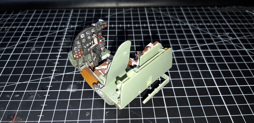

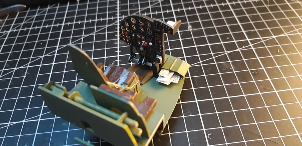

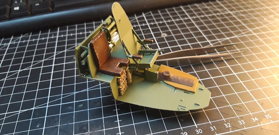

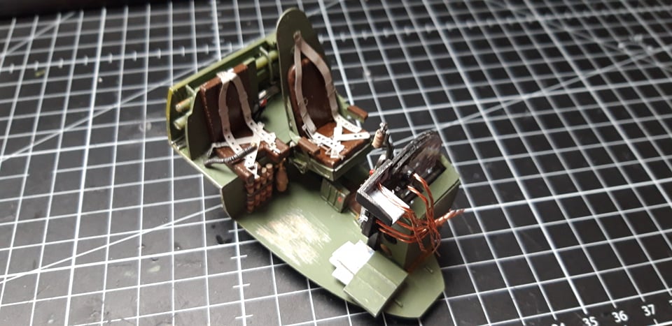

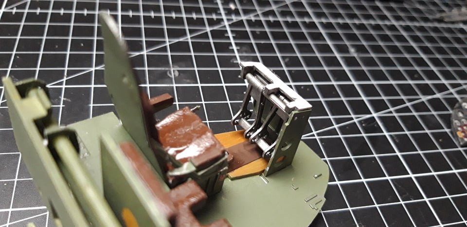

συνεχεια και σημερα στο κοκπιτ του Mosquito 1:24 της Airfix... εβαλα τα καθησματα (αυτο του κυβερνητη θελει ακομα τα μαξιλαρια του...), τις φωτοβολιδες, πυροσβεστηρα, κουτι πρωτων βοηθειων (του εβαλα και ενα κοκκινο σταυρο επανω) και παρελκομενα εδω και εκει... Συνεχιζεται

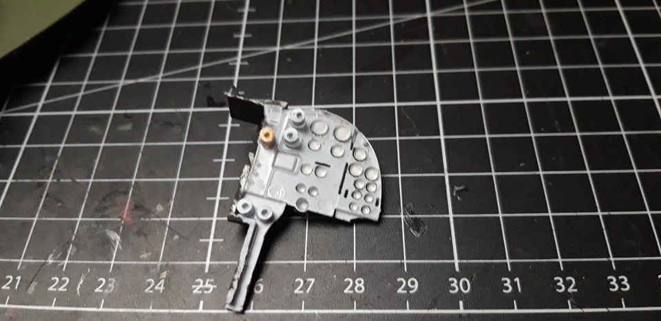

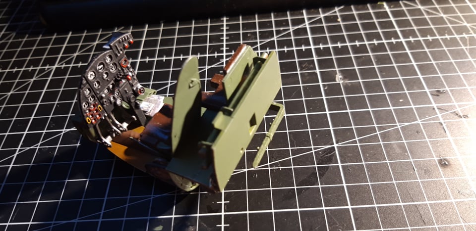

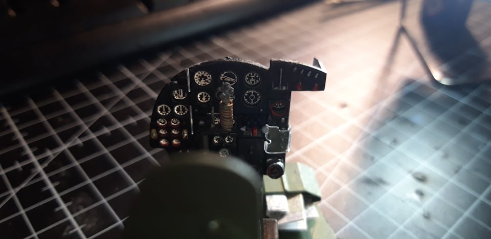

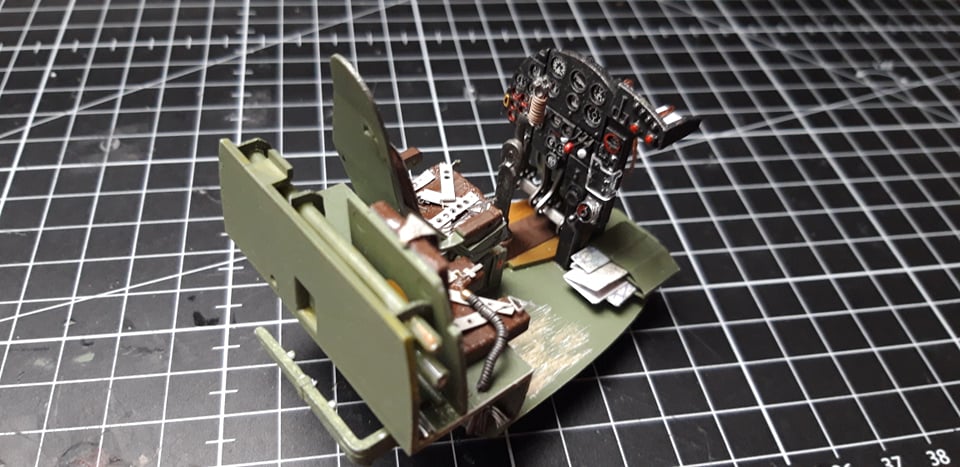

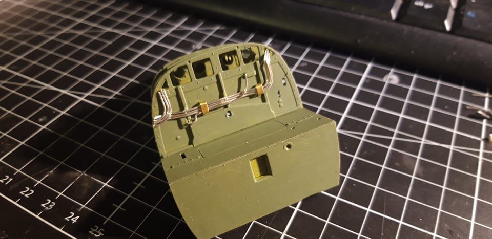

συνεχεια με το Mosquito της Airfix στην 1:24.... εγινε και ο πινακας οργανων (εδω η Airfix δινει 2 εναν για το Μκ VI που κατασκευαζω και εναν για την νυχτερινη εκδοση Μκ ΙΙ).
Απο το πινακα πρωτα πρωτα αφαιρεσα εναν διπλανο τοιχο που η Airfix  τον ειδε πολυ απλα... στη πραγματικοτητα φαινονται οι καλωδιωσεις των οργανων... αυτες θα γινουν απο μολυβοσυρμα.
Ο πινακας βαφηκε μαυρος και περαστηκε με  dry brush απο μοιγμα μαυρου και ασημι. Η Airfix  δινει μαλιστα και δυο χαλκομανιες για το πινακα. Εδω ομως η δουλεια συνεχιζεται...
για την θηκη μπροστά στα ποδια του πλοηγου τυπωσα διαφορους αεροπορικους χαρτες...
Τα ποδοστηρια αποτελουν και αυτα ενα μοντελο απο μονα τους και ειναι λειτουργικα!

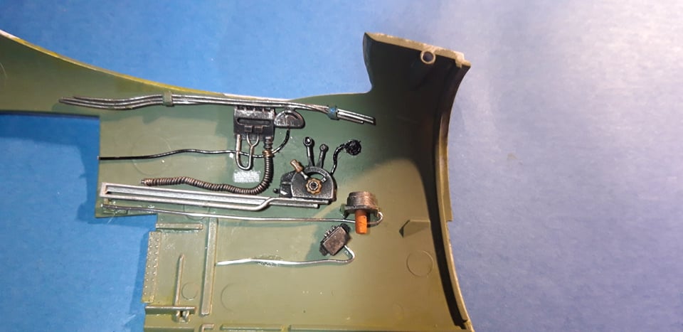

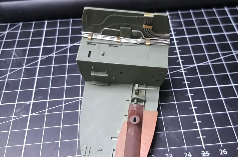

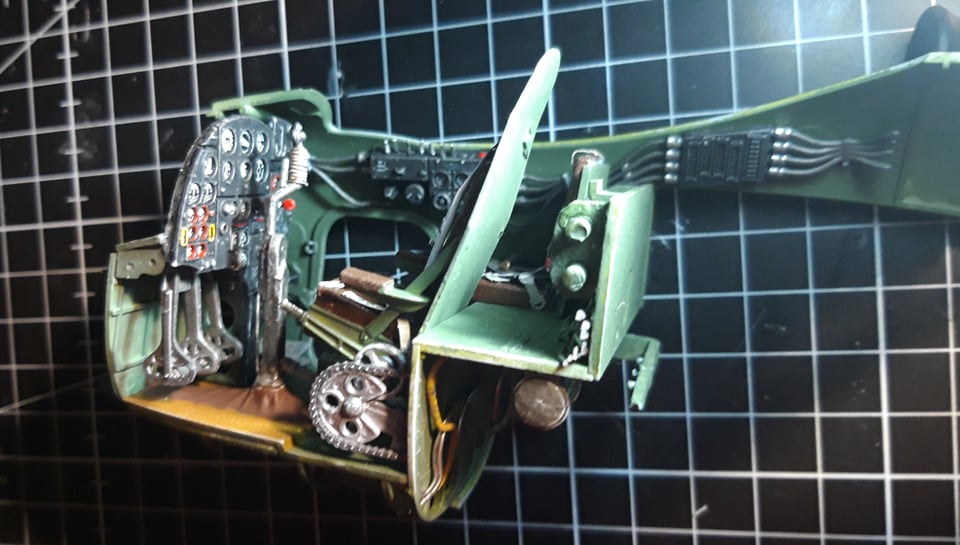

Mosquito 1:24 μικρη συνεχεια... περασα και το στικ (εδω λιγα πραγματα, η λαβη περιτυλιχτηκε με λεπτο συρμα,  στην πραγματικοτητα σταθεροποιουσε ενα καλωδιο)  και περασα και ενα καλωδιο..και ενα διαφανες καπακι προστασιας των κομβιων βομβων στον πινακα οργανων...
και στην πισω μερια του πινακα οργανων (στα φανερα σημια) εβαλα τις καλωδιωσεις, περασα και τις ζωνες για τον κυβερνητη (Eduard) και πλοηγο (DMC) Εδω εκανα και ενα σωληνα οξυγωνου απο συρμα....παμε τωρα παρακατω....

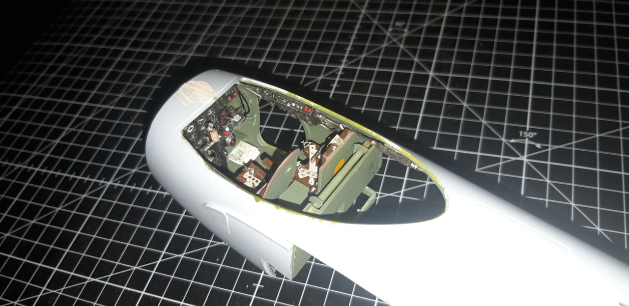

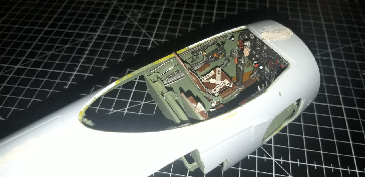

Συνεχεια και το κοκπιτ τελειωνει...και ενωσα τα δυο μισα της ατρακτου... εδω μπηκε και αρκετος στοκος... κλασσικο...Airfix,....

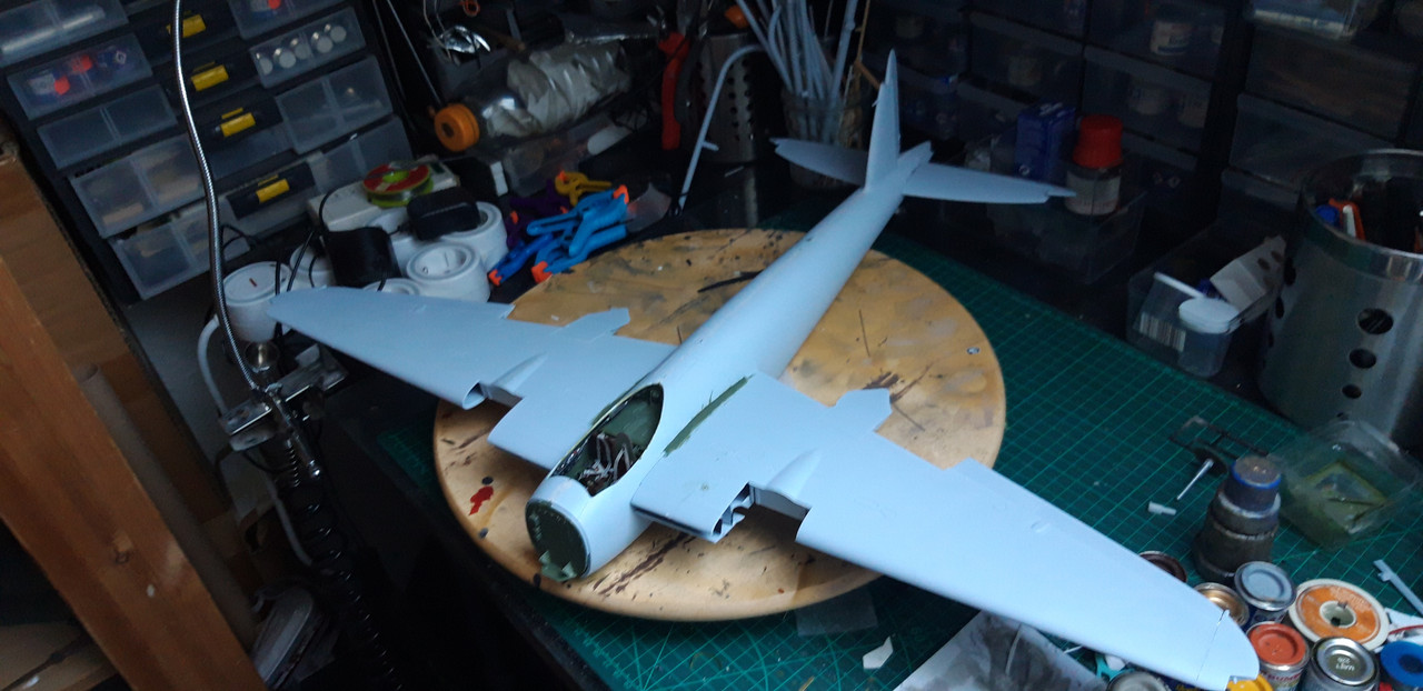

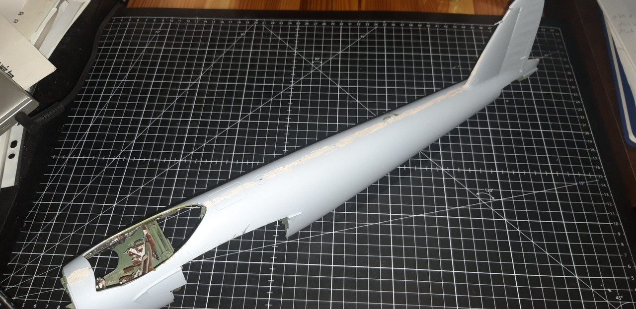

« Απάντηση #11 στις: Φεβρουαρίου 12, 2022, 10:40:01 πμ »
 Τα φτερά και πηδαλια ύψους βάθους μπήκαν και αυτά....απο εδώ καταλαβαίνεις πόσο μεγάλο είναι.....
