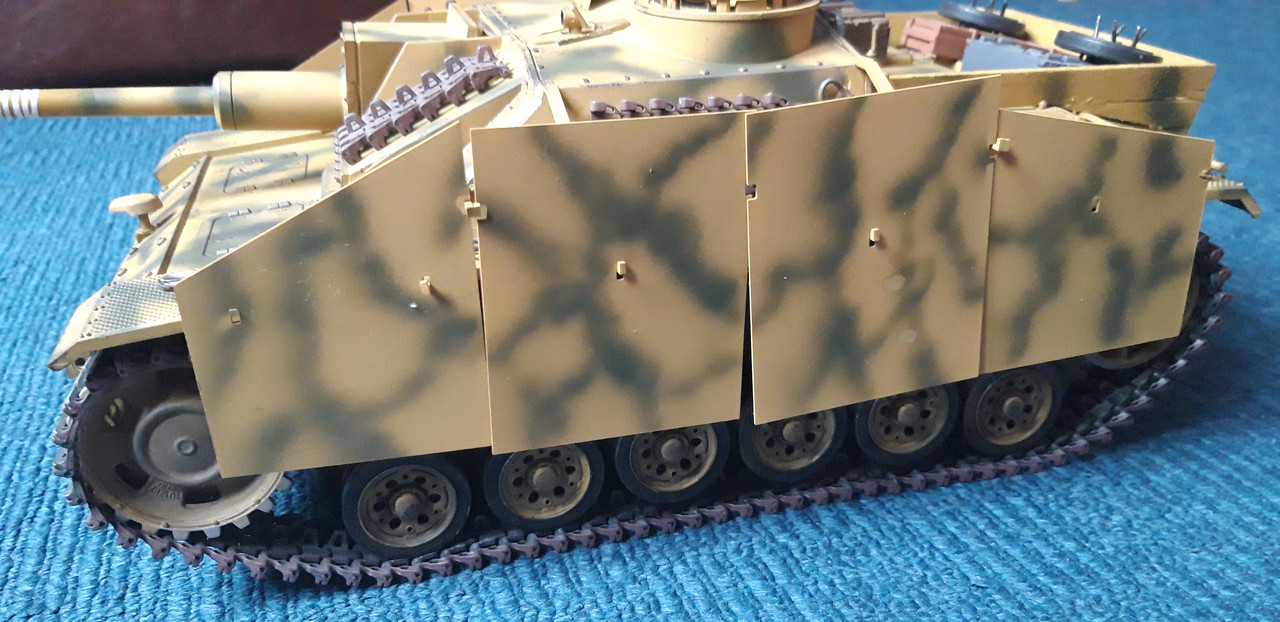

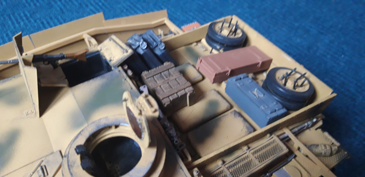

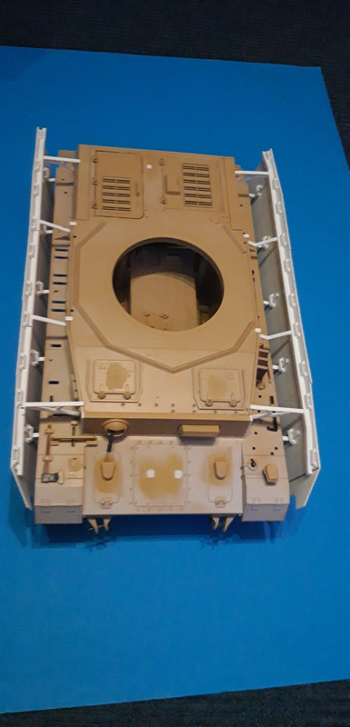

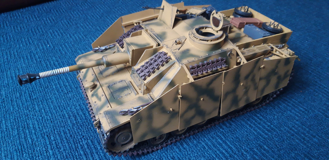

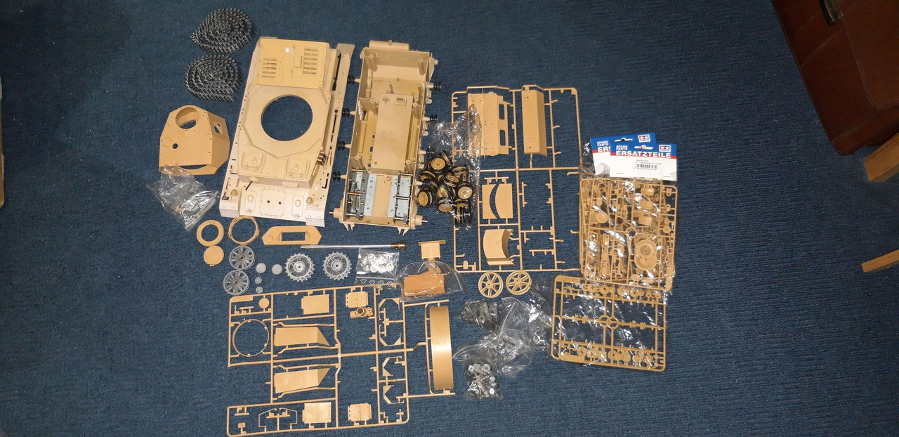

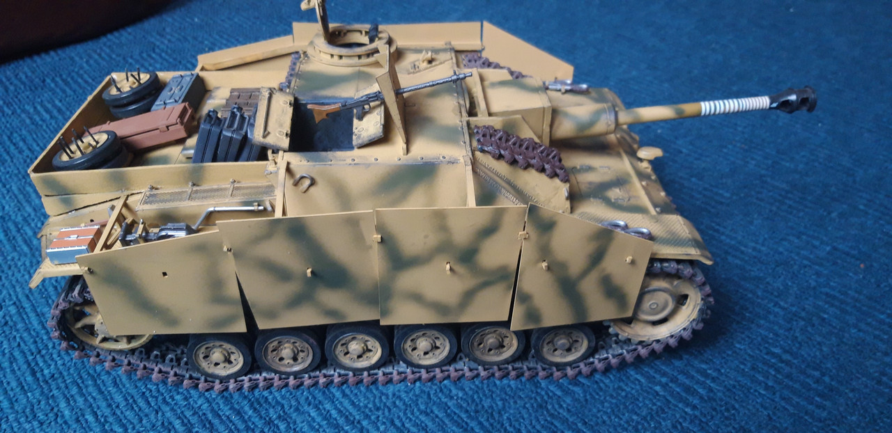

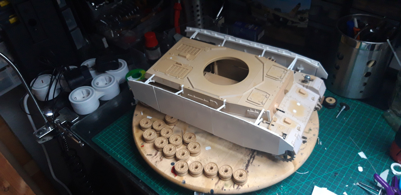

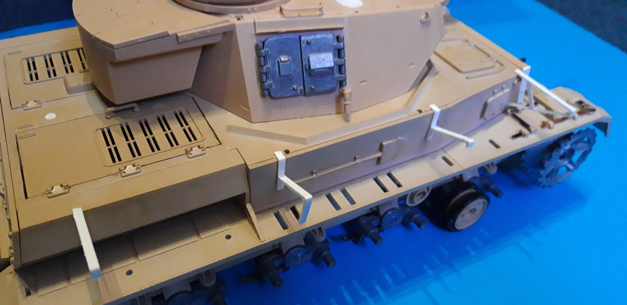

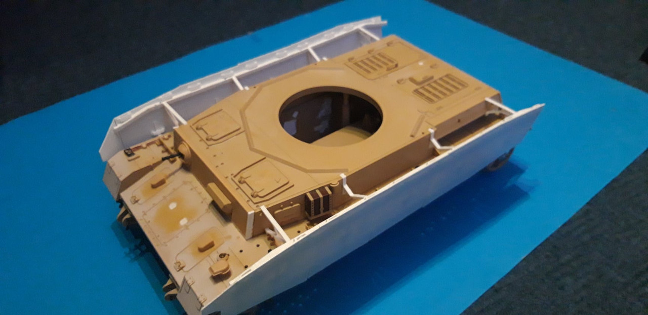

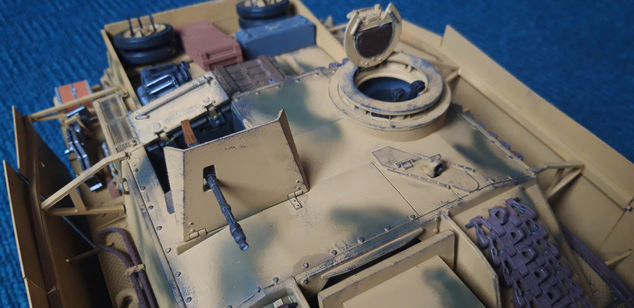

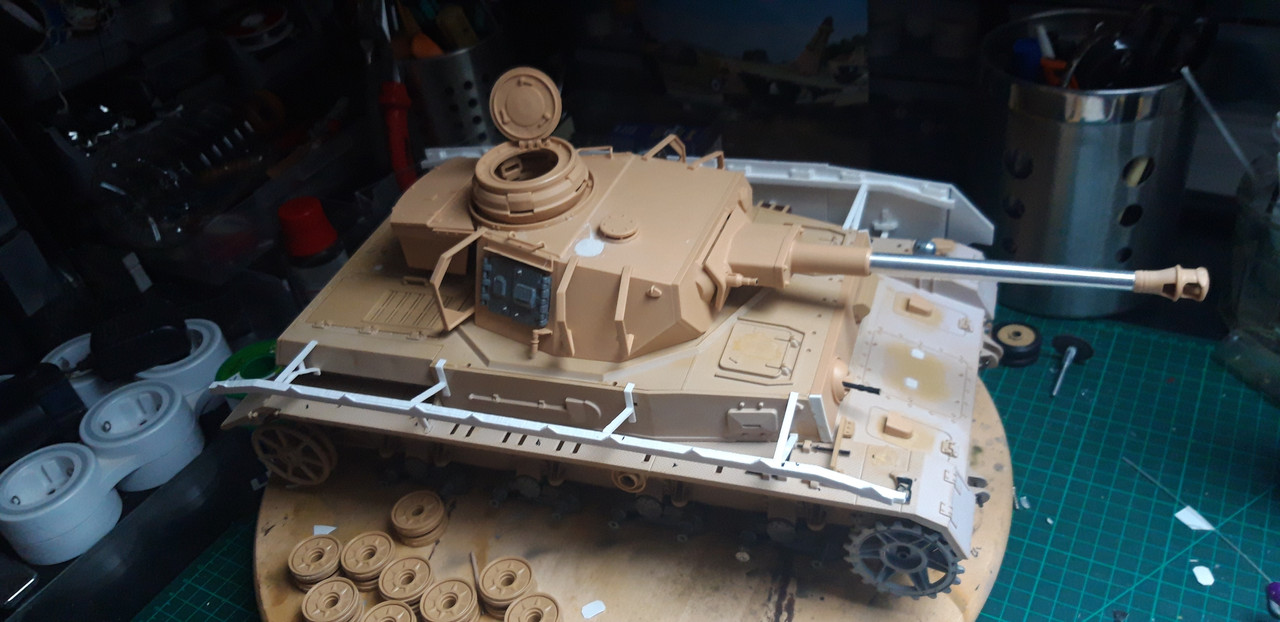

εδω και αρκετα χρονια ειχα αρχισει να μαζευω υλικο για να κατασκευασω το Pz IV ausf H στην 1:16. Για τον σκοπο αυτον εφοδιαστηκα με το κατω μερος του Pz IV της Χενγκ Λονγκ και μερικα κομματια του Pz IV της Ταμιγια το οποιο ολοκληρο ειναι απληρωτο.... Εδω λοιπον βρηκα (τοτε) τον πυργο και τους εδαφικους σε καλη τιμη. διαγορα αλλα κοματια οπως το κανονι αναρτησεις, ερπιστριες κλπ βρεθηκαν σε μεταλλικα κομματια. Το Pz IV ausf J της Ταμιγια δεινει ποδιες μονο για τον πυργο και τις κυριες ποδιες τις εφτιαξα με την βοηθεια ενος καλου φιλου (Christian Ludwig).
Μετα απο πολυ ψαξιμο θα γινει τελικα ενα Pz IV ausf H της 12 SS Pz Div to 44 στην Νορμανδια. Εχω βρει χαλκομανιες της Star decals (Nr 16-002) που δεινουν το αρμα με τον αριθμο 626. Για αυτο το αρμα υπαρχει μια πολυ καλη φωτο του αρματος σε ασκησεις στο Βελγιο τον χειμωνα του 43 44.
Ανεβαζω λοιπον φωτο για να δειτε που εχω φτασει...

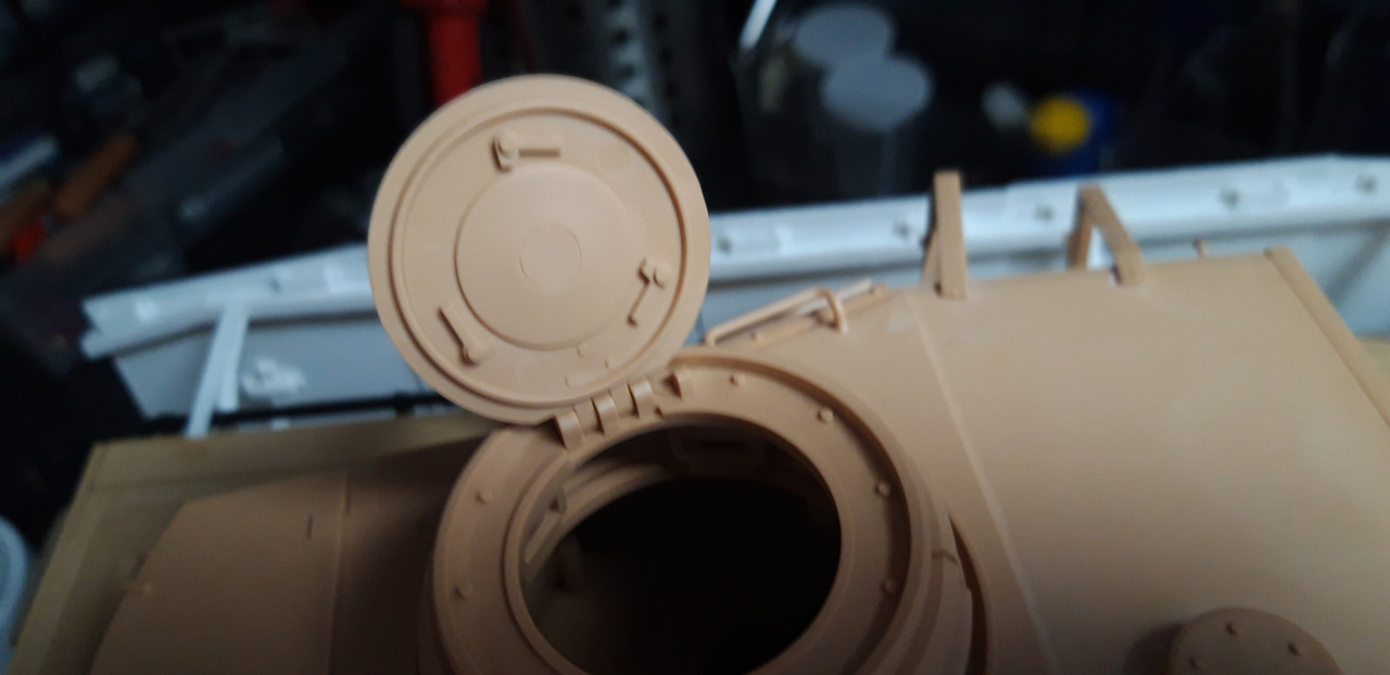

μια ερωτηση ακομα, το καπακι και το εσωτερικο της κουπολα του αρχηγου τι χρωματα ειχε εσωτερικα? Λευκο με το προστατευτικο καλυμα στην μεση μαυρο δερματινο? Επισης το εσωτερικο των θυριδων στα πλαγια του πυργου και αυτα λευκα?

Σε όλους τους στρατούς το εσωτερικό των θυρίδων του πληρώματος είναι βαμμένο στο εξωτερικό χρώμα του άρματος. Και στα γερμανικά της εποχής δεν ήταν βαμμένο με το ivory του εσωτερικού, αλλά με το dunkelgelb του εξωτερικού του οχήματος ( ή με το σκούρο γκρί ,πριν τον Φεβρουάριο του '43. )
Αυτό, εκτός από την αποφυγή της επισημάνσεως του άρματος από μακριά, βοηθά και την διαφυγή, σε περίπτωση ανάγκης. Μέσα σε καπνούς και σκοτάδια το σκουρότερο χρώμα της θύρας εξόδου βοηθά στην ορθή κατεύθυνση διαφυγής.
Κυρίως στα πρώτα στάδια του πολέμου υπάρχουν φώτο με εσωτερικό θυρίδων σε ivory. Είναι η εξαίρεση που επιβεβαιώνει τον κανόνα.
Τα καθίσματα και τα προστατευτικά κεφαλής ήταν με μαύρο δέρμα.Και εδώ υπάρχουν φώτο και πληροφορίες για σκούρο καφέ δέρμα. Κανόνας πάντως ήταν το μαύρο δέρμα αγελάδας.
