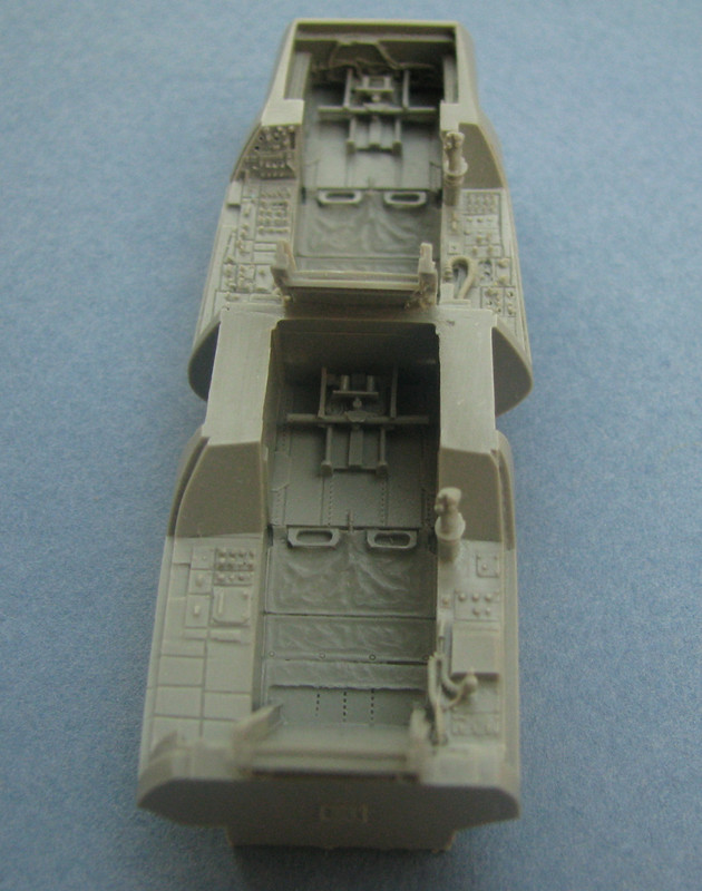

1. Βασίζεται πάλι στο F-16B με αποτέλεσμα οι κονσόλες, ιδιαίτερα η πίσω να είναι τελείως λάθος.
2. Λείπει το HUD repeater πάνω από τον πίνακα οργάνων της πίσω θέσης.

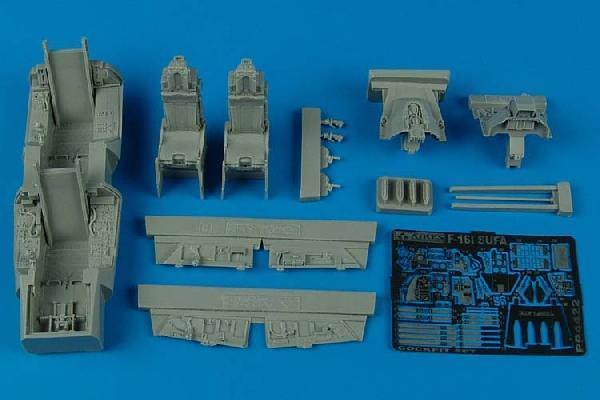

Οπότε για τα παραπάνω θα πρότεινα είτε ρητίνη πιλοτήριο, είτε τουλάχιστον να σκρατσάρεις το repeater.
Αν πας για πιλοτήριο, αυτό το σετ έχει και καθίσματα και σωστές κονσόλες και repeater:
http://www.gehobbies.gr/en/aircraft/29860-f-16d-fighting-falcon-cockpit-.html

εγώ έχω το σετ της Aires "F-16B MLU  cockpit set" , θα μπορούσα να το χρησιμοποιήσω για 52+ ; εννοώ αν έχει πρακτικά μεγάλες οπτικά διαφορές πέρα από το  repeater που λείπει φυσικά. Πχ. πίνακες οργάνων, καθίσματα κλπ.

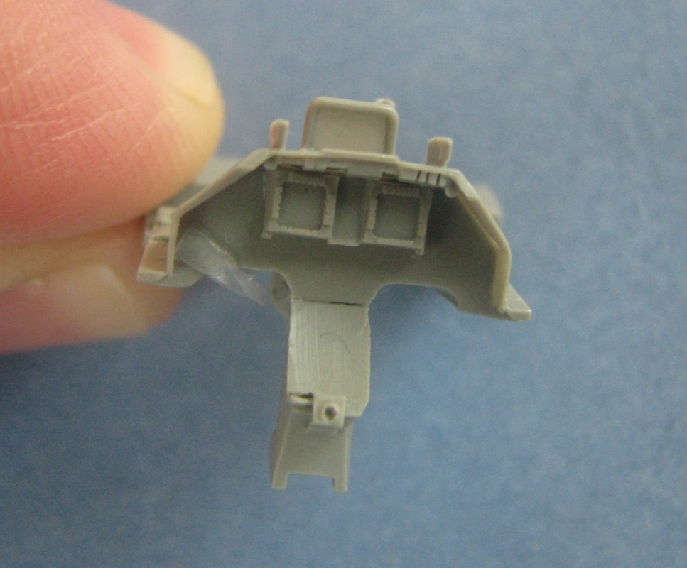

Οι δύο οθόνες υπάρχουν στον πίσω πίνακα, αλλά δεν μπορώ να σου πω με 100% σιγουριά αν οι πίνακες είναι ίδιοι. Νομίζω πως δεν είναι ίδιοι, ίσως να υπάρχουν λιγότεροι - περισσότεροι διακόπτες και σε άλλη θέση. Μιλάμε για διαφορές έκδοσης, όχι μόνο διαφορές μεταξύ blocks.
Αν ήταν ίδιοι οι πίνακες, τότε δε θα χρειαζόταν να βγάλει τόσα διαφορετικά πιλοτήρια η Aires για την κάθε έκδοση ξεχωριστά.
Προσωπικά και αφού θέλεις να ξοδέψεις χρόνο βάζοντας after market πιλοτήριο, θα πρότεινα να πας για το σωστό που ταιριάζει σε έκδοση και μάρκα του κιτ. Αν παρατηρήσεις στον κατάλογο της Aires γράφει για πιο κιτ είναι σχεδιασμένο το after market της.
Επειδή δεν βρήκα στο κατάλογό της ακριβώς για blk52 της Kinetic, θα σου πρότεινα το αντίστοιχο για το F-16I Sufa, το οποίο ουσιαστικά είναι ένα ας πούμε εξελιγμένο - τροποποιημένο 52άρι.
http://www.aires.cz/en/product/f-16i-sufa-cockpit-set/0-951/
Από την άλλη δεν γνωρίζω αν μπορείς να μετατρέψεις αυτό που είναι κατάλληλο για Hasegawa και να το βάλεις στο Kinetic.
Το παρακάτω που πρότεινα στον DIO γράφει πως είναι για Hasegawa, χωρίς όμως να λέει για ποιο block. Έχει τουλάχιστον το repeater και τη σωστή διάταξη των οθονών και στις δύο θέσεις.

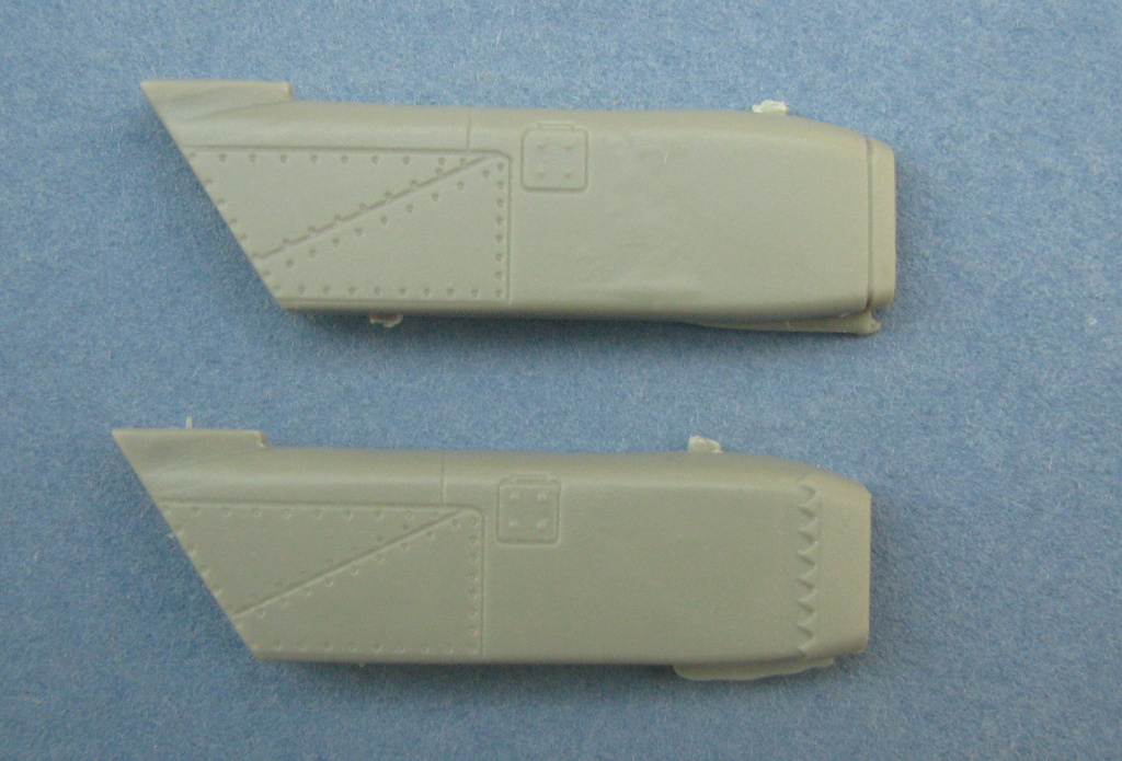

Η προεκταση του αλεξιπτώτου ειναι η "απλή" χωρις τις τριγωνικες ενισχυσεις
τσεκαρε απο φωτο που κυκλοφορουν στο ιντερνετ θα δεις πολλες λεπτομερειες  ή ακομα καλυτερα θα ηταν το βιβλιο του Λέκκα ειναι απιστευτο σε super details
http://eagleaviation.gr/work/f-16-fighting-falcon-viper-under-the-skin/

Υπέθεσα πως επειδή έχεις πάρει aftermarket πιλοτήριο θα ήθελες κάτι μεγάλης πιστότητας.
Εγώ τα κάνω με κλειστές καλύπτρες, οπότε το repeater που βρήκα από άλλο κιτ της Hasegawa μου κάνει.
Σκρατσαρε το repeater και είσαι κομπλέ!
Ή αφού έχεις το kinetic, πάρε την οθόνη από εκεί και κόλλα την στο ρητινένιο.
