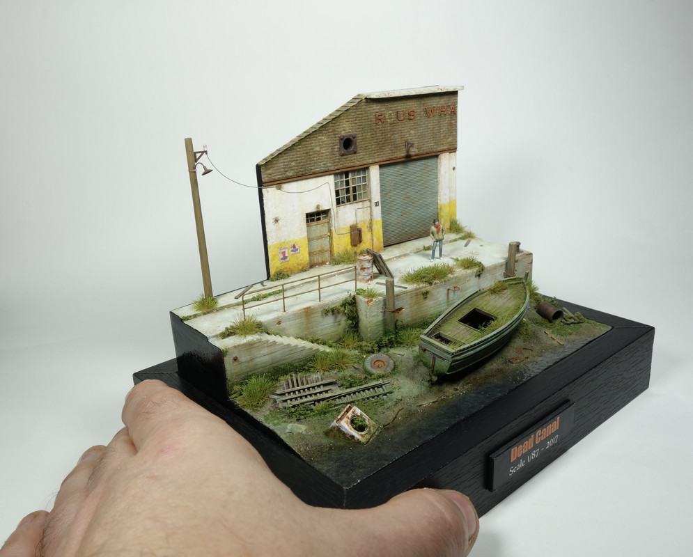

Η 1η από τις παρακάτω φωτό ήταν η έμπνευση για το διόραμα.
Επέλεξα να κάνω κάτι μεταξύ αυτού και κάποιων περιπτώσεων
με λιγότερη λάσπη και περισσότερα σκουπίδια αλλά όχι κάτι το
υπερβολικό. Εκτός από το πλαστικό τούβλινο φύλλο, τη φιγούρα
της Preiser και τα αξεσουάρ της Tichy ( βαρέλια, καλύμματα για τις
λάμπες και το παράθυρο από 1/160 τροποποιημένο ) όλα τα
υπόλοιπα είναι ιδιοκατασκευή.
Για όποιον δεν παρέστη στην τελευταία Έκθεση της IPMS , αναφέρω
ότι το διόραμα κέρδισε χρυσό στη Masterclass και Best of civilian
dioramas. Not bad.

Ωραίο φαίνεται, Σε μικρές κλίμακες πιστεύω καλό είναι να υπάρχει ένα αντικείμενο δίπλα για να γίνεται η σύγκριση μεγέθους  . Ειδικά σε άπειρους όπως εγώ δεν είναι εύκολο να γίνει αντιληπτό το μέγεθος

Παναγιώτη και Κωστή ευχαριστώ για το χρόνο και τα σχόλιά σας.
Εδώ είσαι. Και δεν έχω και τα μεγαλύτερα χέρια  :mrgreen:.

Τώρα μάλιστα! Πολύ καλο
