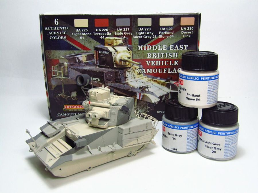

Εδώ έχουμε το πιο δύσκολο στάδιο της κατασκευής,το 3χρωμο καμουφλάζ που χρησιμοποιήσαν οι Αγγλοι στην Βόρεια Αφρική,γνωστή και ώς Counter camouflage.Το δύδκολο της παραλλαγής είναι οι ευθείες που πρέπει να κάνεις και το συνεχές μασκάρισμα.Χρησιμοποίησα το σετ της Lifecolor.
