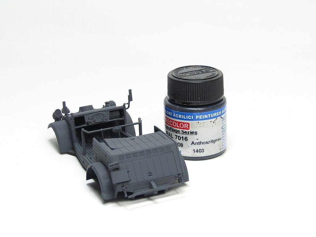

Πέρασα γκρι αστάρι της AK interactive.
Το βασικό χρώμα του kubelwagen,panzer grey ψεκάστηκε με το anthrazit grau της Lifecolor σε όλο το κιτ.

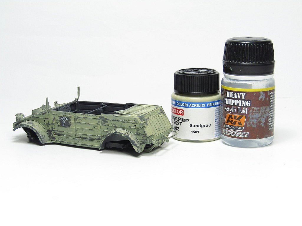

Περάστηκαν τα decals και έπειτα ψέκασα ένα χέρι το chipping fluid και μόλις στέγνωσε πέρασα το sand grau της Lifecolor.Τέλος με ένα πινέλο και λίγο νερό άρχισα να ξεθωριάζω το sand χρώμα.

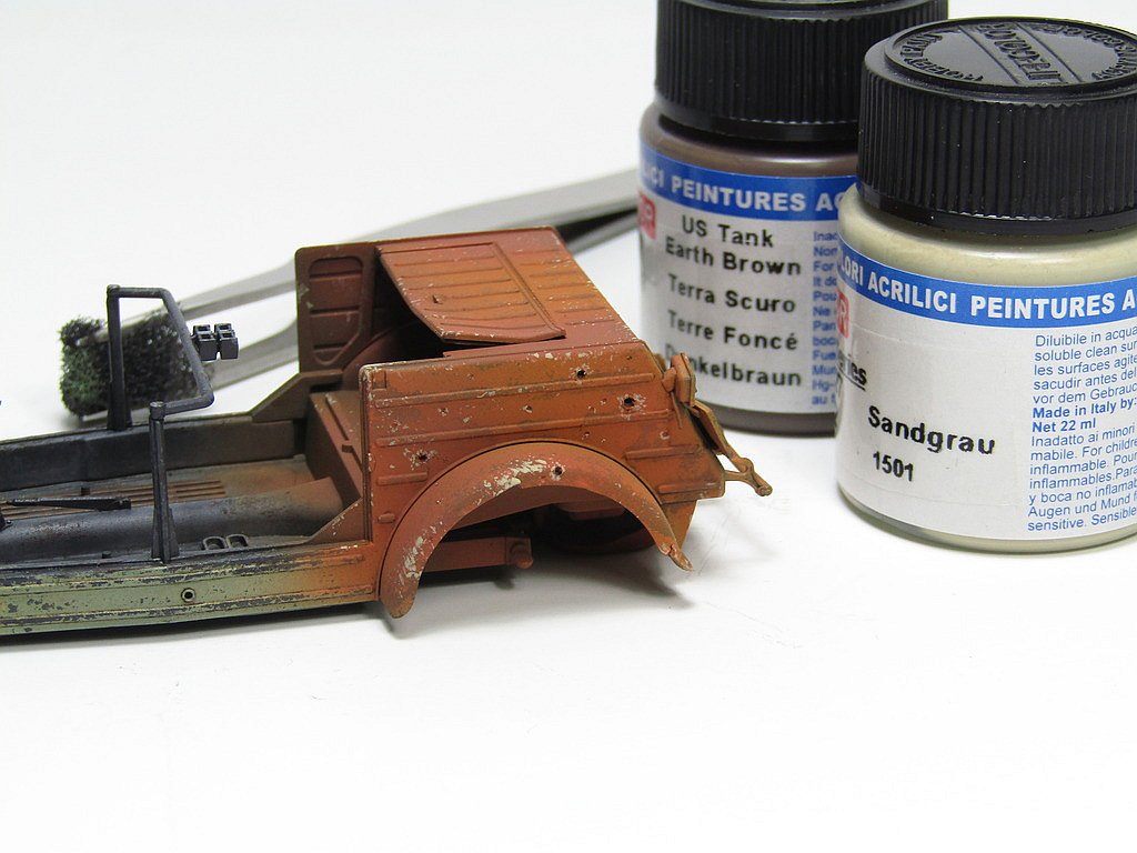

Ήρθε η ώρα για να κάνουμε το μοντέλο να φανεί καμμένο.Πρώτο βήμα είναι να ψεκάσουμε κάποια χρώματα σκουριάς σαν μία βάση στο σημέιο που θέλουμε να δείξουμε την οξείδωση του μετάλλου λόγω της φωτιάς.
Με τη βοήθεια του σφουγγαριού θα κάνουμε κάποιο chipping με το sand χρώμα επάνω στη πορτοκαλί βάση σκουριάς.
Επίσης με καφέ και πορτοκαλί wash θα δώσουμε κάποιες τονικότητες και θα κάνουμε blend με λίγο thinner.
Για να δώσω την αίσθηση του καμμένου μετάλλου και της καπνιάς πρώτα ψέκασα το chipping fluid και αφού στέγωσε ψέκασα σε τυχαία σημεία λίγο αρραιωμένο μάυρο χρώμα.Εδώ χρησιμοποίησα το panzer uniform της Lifecolor.Με τη γνωστή σειρά :πινέλο,νεράκι και τρίψιμο σρα σημεία που θέλω.
Εδώ βλέπουμε το αποτέλεσμα του προηγούμενου βήματος.

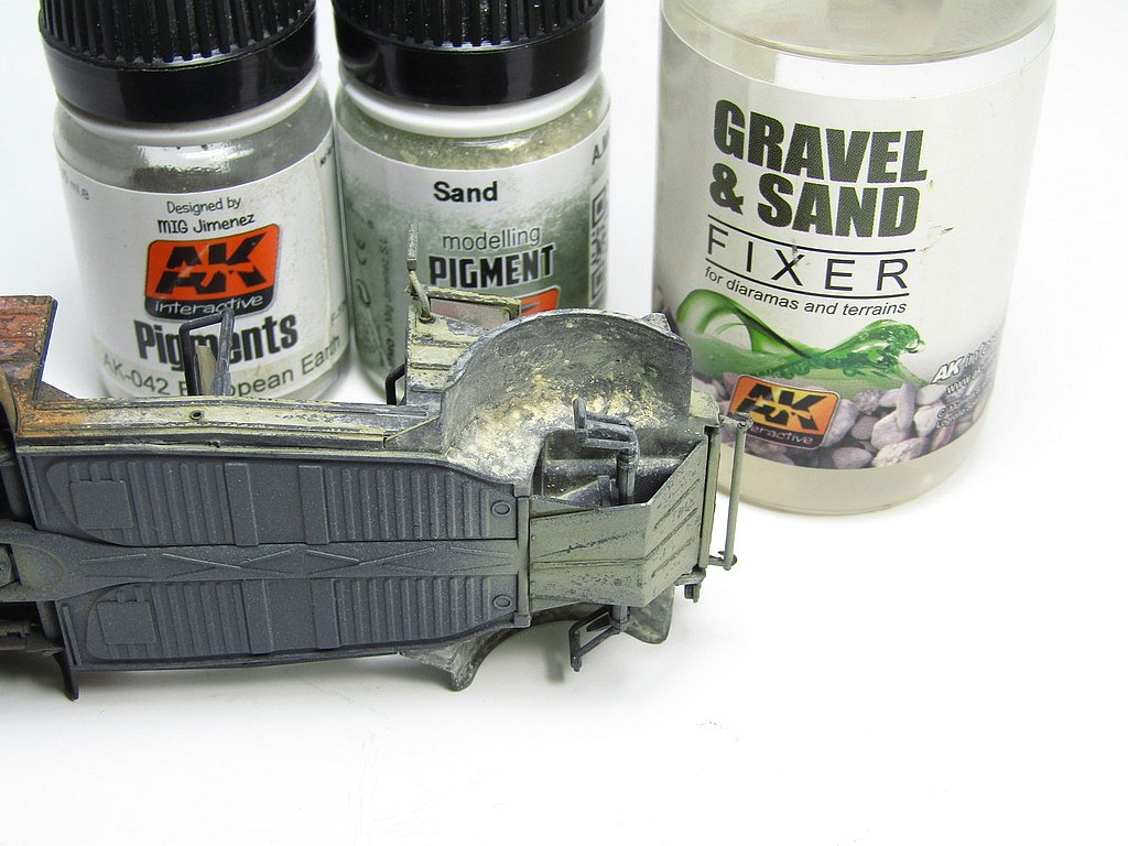

Μαύρο pigment και λίγη αληθινή στάχτη τοποθετήθηκαν στην επιφάνεια του καμμένου σημείου και κολλήθηκαν με gravel and sand fixer της AK interactive.
Γκρί και sand pigments τοποθετήθηκαν στα χαμηλά μέρη του οχήματος και επίσης κολλήθηκαν με gravel and sand fixer.

Ερώτηση: τις σκόνες πως τις κολλάς; αυτό το gravel fixer τι είναι ακριβώς; Πρώτα αυτό στα σημεία που θες και η σκόνη από πάνω;

Τοποθετείς πρώτα τις σκόνες στο σημείο που θέλεις και μετά με πινελό ή μία πιπέτα ρίχνεις λίγες σταγόνες απο το gravel and sand fixxer και στεγνώνει μέσα σε 1 λεπτό.Αν θέλεις πιο πολύ όγκο στις σκόνες,επαναλαμβάνεις τη διαδικασία.Επίσης το υλικό οταν στεγνώσει δεν αφήνει σημάδια(ματ).  ::salut::

Εχει διαφορά απο ενα pigment fixer?

Για μένα η βασική διαφορά είναι οτι κολλάει και πιο μεγάλου μεγέθους υλικά όπως πέτρες,χώμα και λοιπά και ότι οταν στεγνώνει δεν αφήνει σημάδια (στεγνώνει τελείως ματ) σε αντίθεση με το κανονικό fixer που αφήνει μία γυαλάδα στην επιφάνεια αν ρίξεις αρκετή ποσότητα.Μιλάω πάντα για τη προσωπική μου εμπειρία με τα υλικά αυτά.
