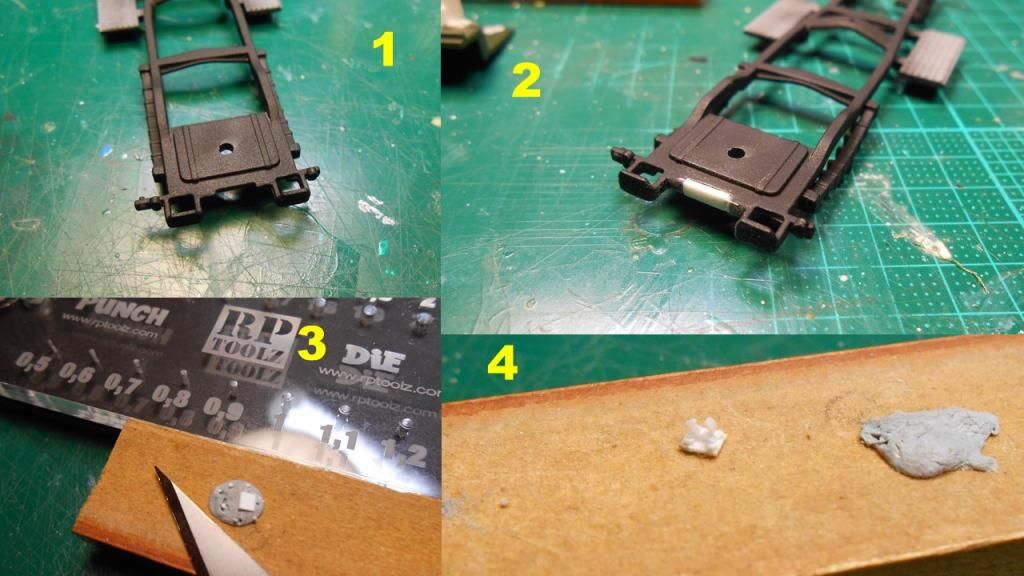

Ξεκίνησα λοιπόν με τον κινητήρα, ο οποίος δίνεται σε 4 κομμάτια.
Σειρά είχε το σασί, όπου λείπει ένα κομμάτι που στηρίζει το κινητήρα. Στις οδηγίες το δείχνει, αλλά όχι στο πλαστικό. Με λίγο φύλλο πλαστικού, το πρόβλημα λύθηκε.
Αμέσως βάφτηκε μαύρο.

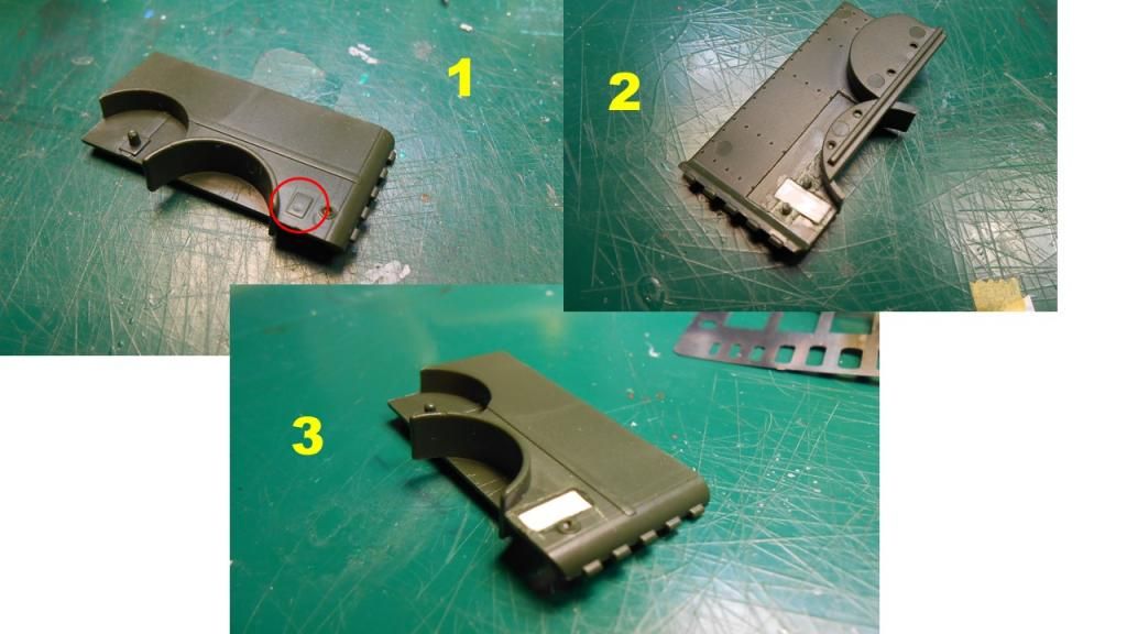

Μια ακόμη διαφορά είναι πίσω στο στόμιο πλήρωσης καυσίμου στην αριστερή πλευρά, που βρίσκεται μέσα σε ορθογώνια εσοχή. Το θυμάμαι γιατι είχα "κολλήσει" πριν απο κάμποσα χρόνια που είχα ξεκινήσει το 35άρι!

Νίκο, σ'ευχαριστώ για την υπόδειξη! Δεν το είχα παρατηρήσει οτι δεν υπήρχε εσοχή. Μου είχε καρφωθεί οτι ήταν σωστό  :?
(ευχαριστώ και για την επεξήγηση του ΑΒΕ)  ::salut::
Έτσι λοιπόν, ξεκίνησα σήμερα μ'αυτό
Όχι απλά δεν υπάρχει εσοχή, αλλά ένα ασχέτων διαστάσεων υπερυψωμένο ορθογώνιο!
Πριονίστηκε με MicroSaw του RB, και απο την εσωτερική κολλήθηκε ένα πολύ λεπτό ΦΠ.
Το στόμιο και η τάπα, στο επόμενο επεισόδιο.

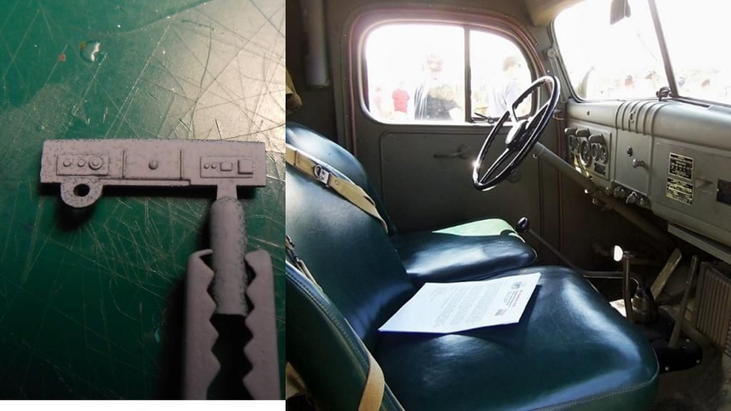

Στο εσωτερικό πάλι, έβαλα ακόμα ένα πτυσόμενο κάθισμα που δεν δίνεται, ενώ προετοιμάστηκαν λεπτομέρειες όπως φορείο και πυροσβεστήρας.

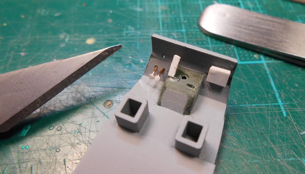

Στη καμπίνα του οδηγού, μπήκαν πεντάλ και ένα κουτί στον συνοδηγό, που δεν έχω ιδέα τι είναι, αλλά υπάρχει δεν διάφορές φωτογραφίες (και διαφορετικό σχέδιο)
Το ταμπλό επίσης, είναι λιγάκι άσχετο με το πραγματικό, με μόνο το ντουλαπάκι στο κέντρο να δείχνει σωστό.
Το δαχτυλίδι που κρατάει κατα Academy το τιμόνι, θα εξαφανιστεί πάραυτα.
Το "κουτί" στα πόδια  του συνοδηγού είναι καλοριφέρ. Πράγματι, ήταν δύο τύπων, αλλά δεν έχω φωτό του κουτιού στο WC-54 της ΠΑ για να το συγκρίνω με τα αντίστοιχα στα δύο οχήματα του συλλόγου μας..

Χαρίδημε, σ'ευχαριστώ για την διευκρίνηση. Θα το αφήσω ως έχει, γιατί νομίζω οτι αρχίζω να το παρατραβάω για εσωτερικό 1/72 και με κλειστές πόρτες  :?

Έβαλα τον κινητήρα και την εξάτμιση στο σασί και περιμένει για λαδόξυδα.

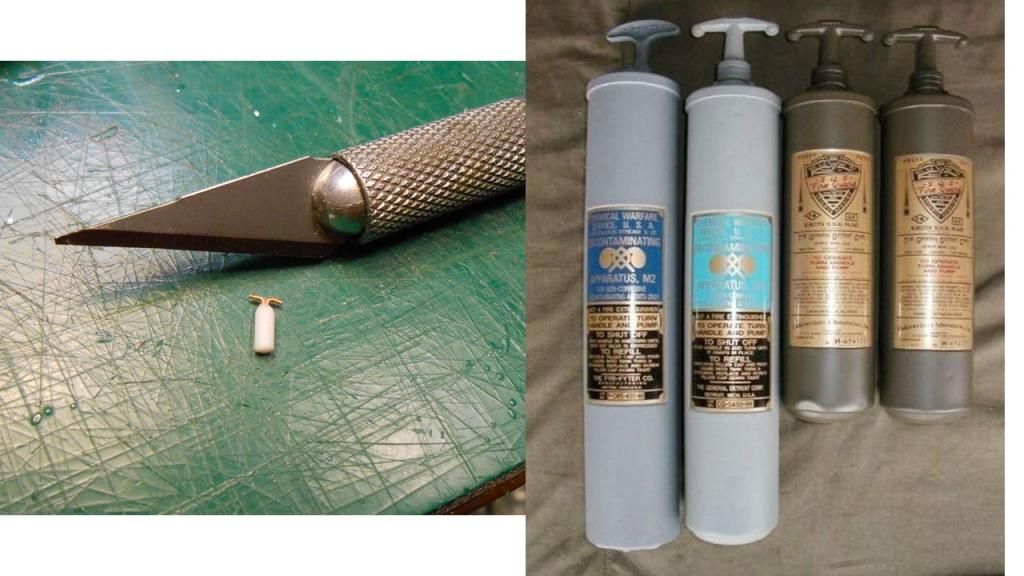

Έβαψα και τον πυροσβεστήρα/απολυμαντήρα με Mr.Metal Brass. Έτοιμο και το φορείο. ʼνοιξα λαβές στα κάνιστρα. (έτοιμες και οι βάσεις τους από αλουμινόφυλλο, φωτό την επόμενη)

Τα χάπια μου, βοήθειά μου... πρέπει κάθε φορά να βλέπω τον τίτλο για να βεβαιωθώ πως είναι 1/35!!!
Το χρώμα του πυροσβεστήρα με ξενίζει λίγο αν και δηλώνω εντελώς άσχετος με το θέμα.
Αποσυνδεδεμένος Dimitris 72
  • Μηνύματα: 3135
Απ: Dodge WC54 Ambulance, Royal Hellenic Airforce (Academy 1/72)
« Απάντηση #21 στις: Φεβρουαρίου 04, 2015, 12:44:40 μμ »
Οι ʼγγλοι, χρησιμοποιούσαν πυροσβεστήρες σε αυτό το χρώμα (τουλάχιστον προπολεμικά και στην αρχή του πολέμου):
Αν και δεν ξέρω τίποτα για το συγκεκριμένο όχημα  :oops:, με δεδομένο ότι είχαμε μπόλικο εγγλέζικο εξοπλισμό, πιστεύω ότι "παίζει" το brass (και φαντάζομαι ότι το έχει ψάξει ο Δημήτρης, έτσι κι αλλιώς).
Η δουλειά του Δημήτρη άλλωστε, μέχρι τώρα είναι εξαιρετική (άσε που είναι και στη σωστή κλίμακα)  :mrgreen: ::glossa:: ::salut::
Αποσυνδεδεμένος dkakos
  • Μηνύματα: 713
  • Τόπος: Σέρρες
    • SWAT sig
« Απάντηση #22 στις: Φεβρουαρίου 06, 2015, 08:34:38 μμ »
Ελπίζω κάποια στιγμή να σταματήσετε τις υπερβολές. (Κρατήστε τις για αργότερα  :mrgreen: )
Στο θέμα του πυροσβεστήρα/απολυμαντήρα (ήταν σε παρόμοια φιάλη) έχω και εγώ άγνοια, όμως από όσο έψαξα, είδα οτι πολλά (μάλλον) έμεναν άβαφα στο χρώμα του μπρούτζου. Στους πυροσβεστήρες, οι περισσότεροι βαμμένοι που βρήκα (σε OD πάντα) είναι είτε ρέπλικες είτε μετασκευές. Το αντίθετο για τους απολυμαντήρες.
Εάν γουγλάρετε "ww2 fire extinguisher" ή "ww2 decontaminator"  στις εικόνες θα βρείτε αρκετά ενδιαφέροντα δείγματα.
Ένα δείγμα πυροσβεστήρων μεταξύ 1930-1950 είναι το παρακάτω απο το
http://www.vintagefe.com/general.html
Στο Ντοτζάκι μας τώρα, έγινε η ένωση μεταξύ καμπίνας και κλούβας.
Θέλει λίγο τριψιματάκι και σε καναδυό σημεία γέμισμα. Τα ΦΠ στα τόξα στις πόρτες (βελάκι) , έκατσαν πολύ ωραία και έκλεισαν όντως σοβαρό κενό.
Επίσης ασχολήθηκα με τη ρεζέρβα.
Ο τρόπος που μου πρότεινε ο Γιώργος (Τσάπανος) δεν μου πέτυχε, αφού κατάφερνα συνέχεια να σπάω το ΦΠ  :oops:
ʼκρη έβγαλα τελικά με Milliput. Το έφαγα σιγά-σιγά, και πάλι με το διαμαντάκι έκανα τρύπες λείανα τα χείλη.
