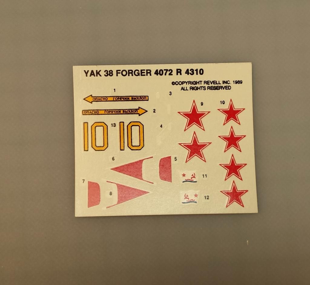

Οι χαλκομανίες είναι και αυτές βασικές, με επιλογή ενός μόνο αεροσκάφους.
