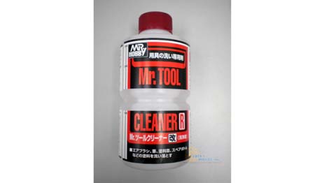

Σε ευχαριστώ Παναγιώτη, θα ακολουθησω την συμβουλή σου , αλλά με τι να τον καθαρίζω αν εχω βαψει
με σμάλτα ;

Το teflon  το αλλάζει η εδώ αντιπροσωπεία της Badger.Τα σμάλτα καθαρίζουν και με απλό white spirit, μακριά  από διαλυτικά νίτρου.
