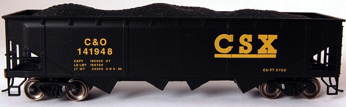

Εχω μερικα βαγονια και μια μηχανη Bachmann (εκτως των πολλων marklin που διαθετω)και θα ηθελα μια πληροφορια εαν μπορω να αλλαξω τα coupler ωστε να μπορω να τα βαζω σε καποιες αλλες μηχανες της marklin μιας και αυτα που εχουν δεν ταιριαζουν.
Η μηχανη ειναι η παρακατω
Και τα βαγονια μου ειναι αυτα 8 στο συνολο
Σας ευχαριστω Στεφανος
