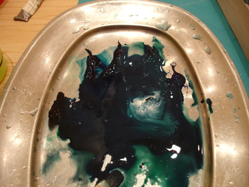

Εγώ χρησιμοποιώ έναν ανοξείδωτο δίσκο για το ανακάτεμα των χρωμάτων ,αλλά και κάποιο ταψάκι αλουμινίου κάνει μια χαρά.
Θέλουμε κάτι πάντως να έχει εύρος ώστε να μπορούμε να κάνουμε τις μίξεις των χρωμάτων.
Πρόσθεσα λίγο νερό....λίγο σε πρώτη φάση και αν χρειαστεί ξαναβάζουμε.
Πέρνοντας από εδώ και από εκεί χρώμα χωρίς να τα κάνουμε μια σούπα όλα' δεν θέλουμε ένα ομοιγενές χρώμα αλλά περισσότερα με τόνους του μπλε ,από πράσσινο μπλε μέχρι πολύ σκούρο μπλέ ,απλώνω στην επιφάνεια αφήνοντας το χρώμα να κάνει τη δουλειά του.Όπου έχω εσοχές το χρώμα είναι σκουρότερο και όπου προεξοχές ανοιχτότερο .Κάπως έτσι λειτουργεί και το φως στην επιφάνεια  της θάλασσας ανακλώντας στα μάτια μας το μπλέ του ουρανού.
Εχουμε λοιπόν μια χρωματισμένη υγρή επιφάνεια που κάπου πρασιννίζει κάπου είναι πιό μπλέ και κάπου πιό μαύρη (εσοχές κυματισμών).
