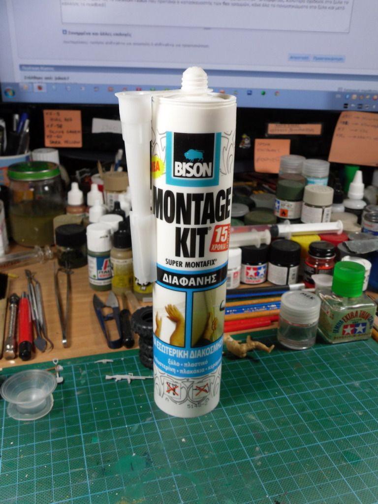

...Δυσκολία συναντώ και στην τοποθέτηση των flexi.
Σκεφτόμουν ότι αν είχα βάλει υπόστρωμα DOW θα μπορούσα να τις στερεώσω προχειρα με καρφίτσες μέχρι να καταλήξω στην τελική μορφή του σχεδίου ....
Μάλλον δε θα σε διευκόλυνε το DOW γιατί δε θα άντεχε τις τάσεις των Flex και θα "ξεριζόνονταν" οι καρφίτσες.
Αρχικά κατέληξε στο σχέδιο. Μετέφερε το στο ξύλο, απλά τηρώντας το minimum radius που προτείνει ο κατασκευαστής των flex γραμμών και για τις διακλαδώσεις φωτοτύπισε μία από κάθε είδος αρκετές φορές, για να χρησιμοποιήσεις στη μεταφορά στο ξύλο τις φωτοτυπίες σαν πατρόν. Μετά κάνε όλα τα πανωσηκώματα στο ξύλο, κόλλησε το roadbed με κάποια κόλλα μονταρίσματος, όπως η παρακάτω:
και με την ίδια κόλλα κόλλησε και τις flex κρατώντας τις προσωρινά στη θέση τους με πολύ ψιλά καρφάκια :wink:
Προσοχή θέλει στα turnouts μόνο, για να μην καταστραφούν από υπερβολική κόλλα.
