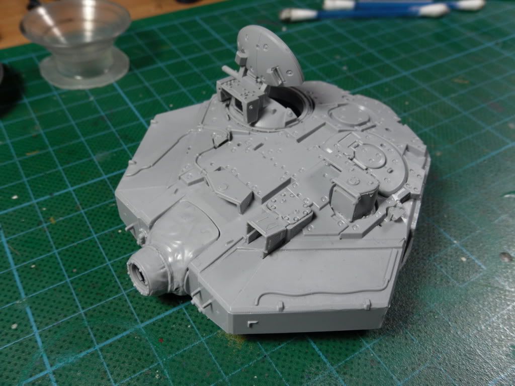

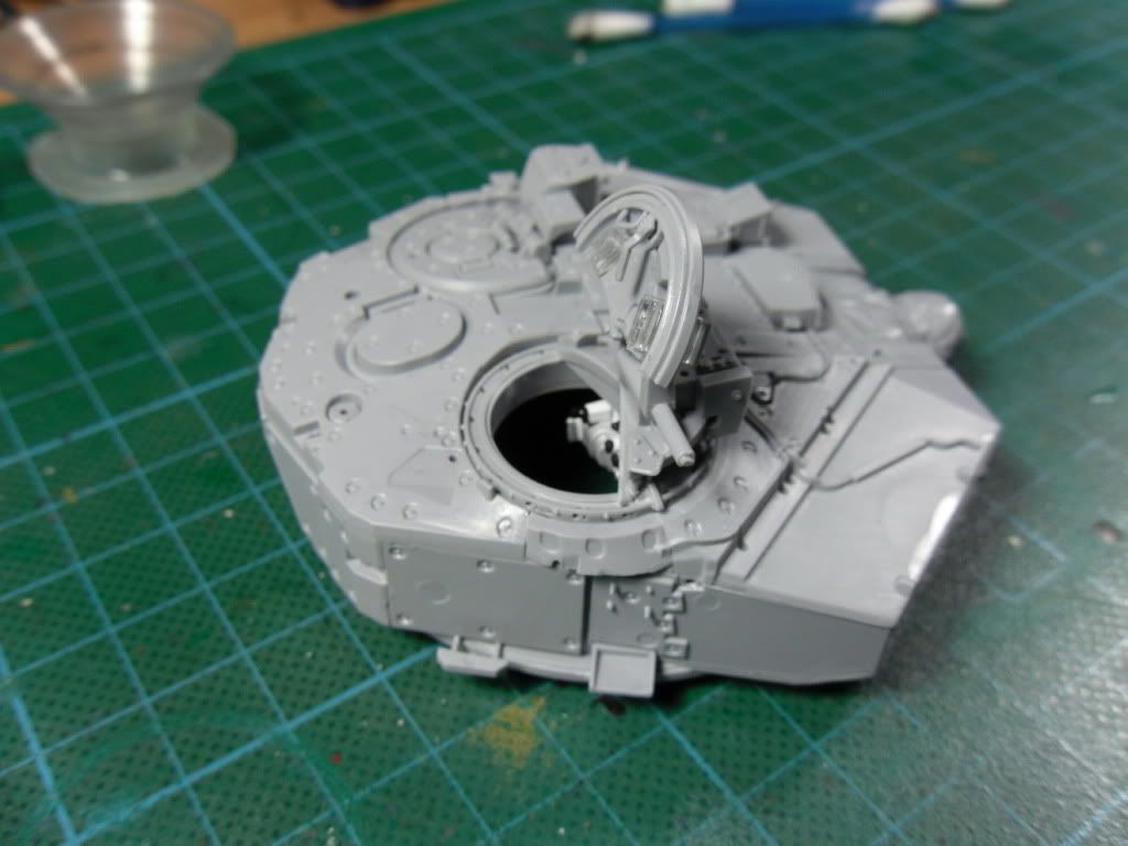

Λοιπόν, ξεκίνησα πρώτος, εντάξει; Κόλλησα το ένα καπάκι στον πύργο και μη γελάτε, είναι 5 ολόκληρα κομμάτια. Σε όσους έπονται, τους έυχομαι καλή τύχη μόλις πάνε να εφαρμόσουν το κομμάτι F98 στον πύργο και στο καπάκι. Εγώ το κόλλησα πρώτα στο καπάκι και μετά το σύνολο στην πύργο.

Λοιπόν, όταν βάλετε το κομμάτι Ε13 (διαφανές, βήμα 2a) πιέστε το, θέλει αρκετή δύναμη για να κάτσει σωστά μέσα στο F9. Επίσης, στη θυρίδα του αρχηγού, ΜΗΝ τοποθετήσετε το κομμάτι F79 (βήμα 3), συναρμολογήστε τη θυρίδα, βάλτε και το κομμάτι F81 (βήμα 4) και μετά προσθέστε το F79.
Ο πύργος για να κλείσει πρέπει να κολληθούν 6 κομμάτια, ξεκινήστε με το C21 πάνω στο Β8 (βήμα 6a). Βεβαιωθείτε πως έχετε κολλήσει όλα όσα αναφέρονται στο βήμα 5 πριν κλείστε τον πύργο.

Το κομμάτι F47 (βήμα 6) με παίδεψε και έπρεπε να καταφύγω σε φωτογραφίες για να βρω άκρη. Τελικά μπαίνει σαν καπέλο πάνω από το περισκόπιο παρατήρησης, οι οδηγίες δεν είναι και πολύ σαφείς στο σημείο αυτό.
Ο πυργίσκος μάλλον δεν το γλυτώνει το στοκάρισμα. Θα περιμένω να δω γιατί πολλά θα καλυφθούν από τα πλακίδια του Kontakt-5 ERA αλλά δε με βλέπω τελικά να τη γλυτώνω. Επίσης να πω πως ο πυργίσκος δεν εφαρμόζει στο πήγμα με τίποτα... :evil:
