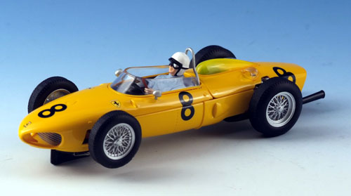

Ferrari 156 Sharknose
Το αυτοκίνητο που έτρεξα το 2009,θα είναι το εφεδρικό ,φοράει φαρδειά,9χιλ,πίσω λάστιχα.Τα αυτοκίνητα που έτρεχαν πρν το 63 φόραγαν πιο στενά λάστιχα ,όμως για την εξισορόπηση του συναγωνισμού έχει επιτραπεί σε όλα τα αυτοκίνητα να φοράνε φαρδειά ανεξαρτήτως χρονολογίας.
Η συμμετοχή μου στο συνδυασμένο τρόπαιο,με παίδεψε και αρνήθηκε να συνεργαστεί,μια καρότσα την πάτησα κάτω αφού ξεφλούδισε για νιοστή φορά,είναι Beta Classic από πολυεστέρα με όλες τις δυσκολίες που συτό συνεπάγεται.Φοράει στενά, 7,5 χιλ , πίσω λάστιχα γιατί στο συνδυασμένο τρόπαιο
τα λάστιχα ακολουθούν την χρονολογία.Το σασί περιλαμβάνει αναπαράσταση των ψαλιδιών και των ελατηρίων της ανάρτησης.Τα γρανάζια  είναι Ranch Design με βήμα 64,αντί του κανονικού 48.
Το μοτέρ είναι 30.οοο στροφές και η σχέση μετάδοσης 8:32
