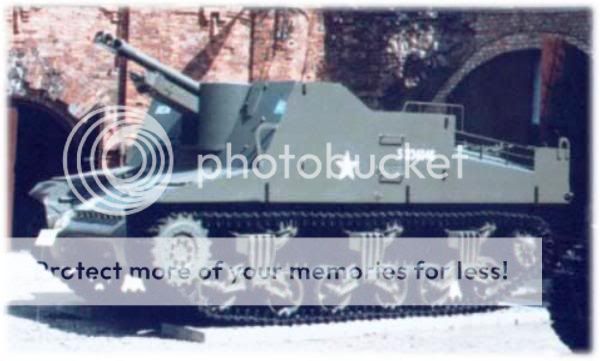

Όπως είχα υποσχεθεί, μπαίνω και γω στο Group Build με ένα σημαντικό όχημα του ΒΠΠ που είναι:
Το Sexton λοιπόν. Καναδική πατέντα με σκοπό να εκμεταλλευτούν την (απούλητη) παραγωγή των Rams. Γενικά θύμιζε πολύ το M7 Priest (πάνω στο οποίο βασίστηκε), αλλά ήταν και πολύ διαφορετικό. Οι πιό σημαντικές διφορές τους, ήταν:
Στην θέση του αμερικάνικου Howitzer 105mm, είχε το πασίγνωστο βρετανικό 25 pdr, τοποθετημένο ελαφρώς προς τα αριστερά (αντί για δεξια στο Μ7)
Η θέση του οδηγού ήταν δεξιά, αντί για αριστερά στο Μ7 (είπαμε ανήκομεν  εις την Κοινοπολιτείαν - όλοι οι υπόλοιποι οδηγούν ανάποδα)
Είχε τα χαρακτηριστικά μπροστινά φτερά - κιβώτια των Ram
Είχε διαφορετικά (μικρότερα) κιβώτια αποθήκευσης στο πίσω μέρος
Καθώς μπήκε μάλλον βιαστικά σε παραγωγή, τελικά δημιουργήθηκαν πολλοί υποτύποι με μικρές διαφορές, ανάλογα με την διαθεσιμότητα των επι μέρους στοιχείων: Μονό ή τριπλό κάλυμμα μετάδοσης, διαφορετικά καλύμματα στο πίσω μέρος, διαφορετικά "μάγουλα" στο πυροβόλο πρώιμη και ύστερη ανάρτηση, κλπ. Χαρακτηριστικά, χρησιμοποιήθηκαν 8 (οκτώ)  :shock: διαφορετικοί τύποι ερπύστριας.
Για διάφορους λόγους, τελικά αντικατέστησε τελείως το Μ7 στους στρατούς που εξοπλίζονταν από την Αγγλία και πολέμησε σε μεγάλους αριθμούς, από τον Ιούλιο του '44 και για αρκετά χρόνια μετά τον πόλεμο. Εννοείται ότι ο τύπος που είχε την ιδέα να μετατρέψει το (απούλητο) Ram στο (μοσχοπουλημένο) Sexton, μάλλον έγινε πολύ πλούσιος :mrgreen:
Παρότι παρήχθησαν πάνω από 2.100 μονάδες, το Sexton δεν κυκλοφορεί σε πλαστικό από καμμία εταιρία σε καμιά κλίμακα:evil: :evil: :evil:.
Αυτό λοιπόν το σημαντικό και εντελώς παραμελημένο αυτοκινούμενο, θα προσπαθήσω να φτιάξω (πάντα σε 1/72) σαν (μάλλον πρώτη - έπονται και άλλες) συμμετοχή μου στην ομαδική
