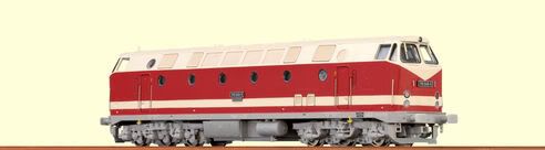

Καλημέρα φίλοι μοντελιστές.
Τις προάλες αγόρασα τον DCC sound decoder της MRC (Model Rectifier Corp.) model No. 1626
για να τον τοποθετήσω στην HO δηζελομηχανή της Brava DR119
στην οποία προηγουμένως λειτουργούσε χωρίς κανένα απολύτως πρόβλημα ένας DCC Decoder Roco 10745 με load regulation. Εξαρχής παρατήρησα ότι ενώ ο decoder προγραματίστηκε και λειτουργούσε κανονικά (όλες οι λειτουργίες του), υπερθερμενόταν η πλακέτα του, σε σημείο να λιώσει λίγο το θερμοσυστελόμενο που την περιβάλει. Κατόπιν και μετά απο δοκιμές (θερμομετρήσεις με IR θερμόμετρο) στην παραπάνω αλλά και σε άλλη μηχανή (Bachman Spectrum SD45), διαπίστωσα ότι η θερμοκρασία σε ορισμένα ιδίως σημεία της πλακέτας του decoder φτάνει στους 70 βαθμούς κελσίου. Όπως καταλαβαίνετε δεν τολμάω να κλείσω τον decoder μέσα στη μηχανή, καθώς αυτό ισοδυναμεί με σίγουρο λιώσιμο του πλαστικού καπακιού της μηχανής. Αν έχετε την οποιαδήποτε ιδέα για το πρόβλημα είναι καλοδεχούμενη.
Ευχαριστώ προκαταβολικά.

Απ: Θερμοκρασία Λειτουργίας DCC Sound Decoder
« Απάντηση #1 στις: Αυγούστου 28, 2009, 09:15:08 πμ »
Καλημέρα φίλε Blitz-X,
Μερικά πραγματάκια μου έρχονται στο μυαλό και στα παραθέτω με τυχαία σειρά:
1.Να είναι η ενδεδειγμένη θερμοκρασία λειτουργίας και να μην έχεις κανένα θέμα.
2.Να έχεις βάλει ανάποδα το 8-πινο (αλλά είπες ότι λειτουργεί άψογα, οπότε άκυρο).
3.Να ακουμπάει στο μεταλλικό σασί κάποιο κομμάτι του αποκωδικοποιητή και να έχεις βραχυκύκλωμα.
4.Κατά την μεταφορά ή την τοποθέτηση να ακούμπησαν μεταξύ τους τα λεπτοκολλημένα καλωδιάκια της εξόδου του αποκωδικοποιητή ,με πιθανότητα βραχυκυκλώματος.
5.Να έχουν , οι ράγες σου , τάση πολύ μεγαλύτερη της ενδεδειγμένης 22-23 V αντί του 16-18 V (συχνό φαινόμενο στο ψηφιακό) με αποτέλεσμα να υπερθερμαίνεται το σύμπαν....Στο σύστημα της LENZ που έχω στην μακέτα , μπορείς να ρυθμίσεις την τάση λειτουργίας μέσω της κεντρικής μονάδος.
6.Να "τραβάει" το μοτέρ της Brawa πολύ ρεύμα -για τα δεδομένα του συγκεκριμένου αποκωδικοποιητή - και να τον φέρνει στα όρια της λειτουργίας του.{Δες την ονομαστική ένταση στην κύρια λειτουργία του αποκωδικοποιητή (για το μοτέρ) να είναι πάνω από 1,2 Amp.}
Σε κάθε περίπτωση η επικοινωνία με τον κατασκευαστή (εάν δεν το έχεις κάνει ήδη) θα σου (μας) λύσει κάθε απορία.
Θα σε παρακαλούσα επίσης να "ποστάρεις" την λύση του γρίφου... για να μαθαίνουμε και να βελτιωνόμεθα!
Jimmy.k
« Απάντηση #2 στις: Αυγούστου 28, 2009, 03:05:05 μμ »
Φίλε Δημήτρη, κατ' αρχάς σε ευχαριστώ για την άμεση απάντηση σου. Κάποια πράγματα από αυτά που μου προτείνεις τα έχω ήδη ελέγξει και πιο συγκεκριμένα (με τη δική σου αρίθμηση):
1. το έχω σκεφτεί και εγώ (ένα email στην MRC θα μας λύση την απορία).
2. το θέμα είναι λίγω θολό (εγκάρσια τοποθετημένος κονέκτορας στην πλακέτα της μηχανής και μάλιστα χωρίς σήμανση για τη θέσης του pin1) αλλά το είχα τσεκάρει όταν έβαλα τον παλιό decoder και είχα βάλει σημάδι στην πλακέτα,οπότε έχει μπεί σωστά το βύσμα.
3. εξαρχής δοκίμασα τον decoder "στον αέρα" οπότε δεν ακουμπάει στο σασί της μηχανής.
4. οι κολλήσεις των καλωδίων στην πλακέτα του decoder αλλά και στο βύσμα είναι καλυμένα με θερμοσιλικόνη προφανώς για έξτρα αντοχή οπότε και μονωμένα.
5. την τάση τροφοδοσίας,να σου πώ την αλήθεια, δεν την τσέκαρα αλλά θα το κάνω οσονούπω.
6. επίσης το ρεύμα δεν το μέτρησα, και πιθανώς τα εξαρτήματα που έχει ο νέος decoder να έχουν μικρότερο εύρος λειτουργίας απ' ότι ο decoder της Roco και έτσι να υπερθερμένονται με τα συγκεκριμένα Amp που "τραβάει" το μοτέρ.
Τέλος συμφωνώ απόλυτα μαζί σου για την επικοινωνία με τον κατασκευαστή και είναι κάτι που θα κάνω άμεσα. Εννοείται πως με το που θα έχω απάντηση από την MRC θα ενημερώσω εσένα όπως και την υπόλοιπη ομήγυρη.
