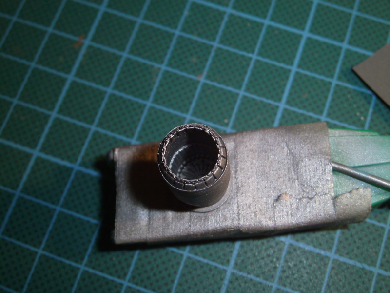

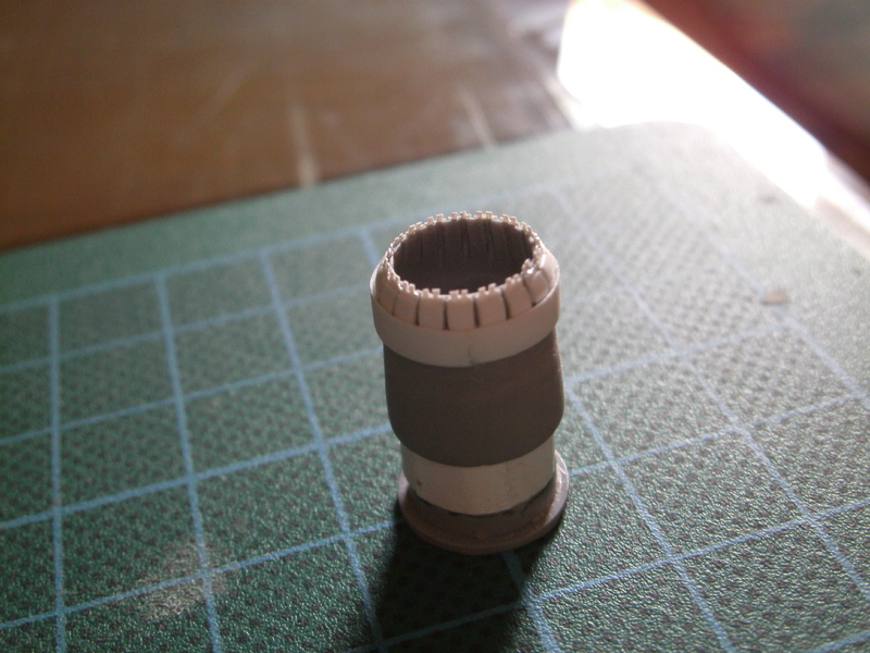

Σάκη Νώντα σας ευχαριστώ. Να δώσω τώρα ένα μικρο update, όσο μπορώ βεβαία να συγκεντρωθώ ανάθεμα τους . :evil:
Προσπάθεια να βελτιώσω λίγο την εξαγωγή του κινητήρα, και όχι μια γιατί μετράω μια αποτυχημένη φύλο αλουμινίου
που παραλίγο να καταλήξει σε ολοκληρωτική καταστροφή του συγκεκριμένου κομματιού.
Έτσι προχώρησα σε μια δεύτερη προσπάθεια με φύλο πλαστικού.
Και επειδή χρίζω ιατρικής βοηθείας είπα να κάνω ρεσετ και να κάνω και τρίτη προσπάθεια.
Και μια μικρή βελτίωση με υπερυψωμένη λεπτομέρεια από μονωτική ταινία στην εξαγωγή του κινητήρα στην άτρακτο.

Μάθιε σε ευχαριστώ. Τα πέταλα είναι είναι 18 στον αριθμό και δεν ήταν δύσκολο να τα κάνω ίδια αφού είχα κόψει
ίδιου πλάτους φύλο πλαστικού ένα 0,13mm και ένα 0,4mm και αφού τα κολλούσα μεταξύ τους τα έκοβα στο μήκος
στα 2mm  απλό. :wink:

Στατιστικά πάντα ολοκληρώθηκε σε τρεις ώρες χωρίς το βάψιμο,που μιας και το έφερε η κουβέντα αφού ξέχασα να το
αναφέρω βαφτικε με 70% HU 67 και 30%  Gun Metal. ::salut::

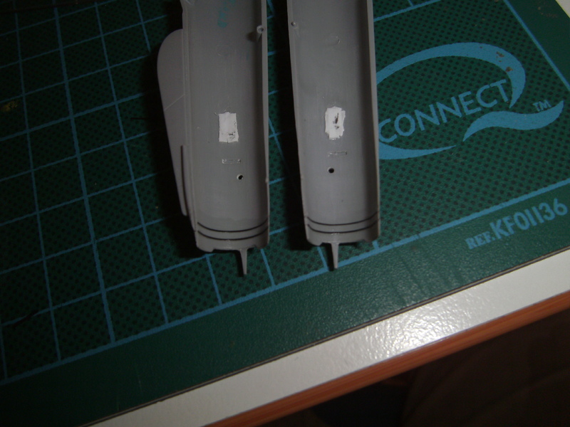

ʼντε να δώσουμε καμιά πρόοδο και θα σας την δώσω μαζεμένη καθώς δεν ποστάριζα μπας και προλάβω.
Ένας δακτύλιος μπήκε στην κορυφή του ακροφυσίου και κατασκευάστηκαν κάποιες εισαγωγές αέρα από το μηδέν.
Έκλεισε η άτρακτος και έγινε επαναχάραξη οπού δεν υπήρχε και στοκαρίστηκε οπού ήταν λάθος.
