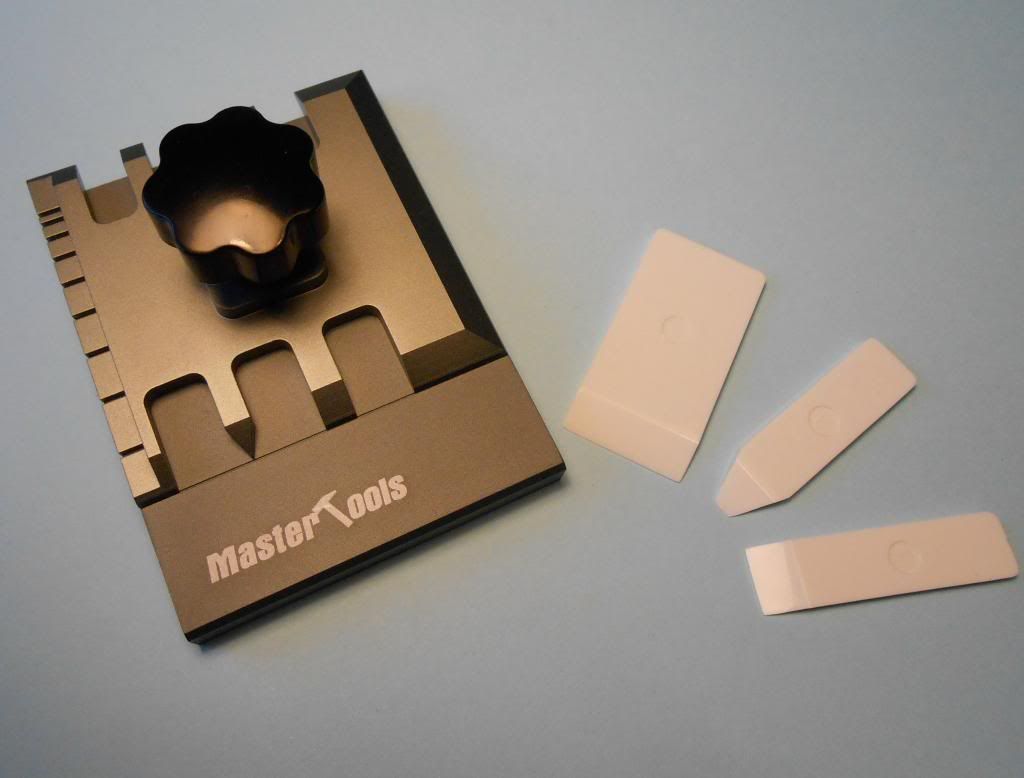

Υπάρχει κάποια στιγμή στην μοντελιστική μας πορεία, που αρχίζουμε να χρησιμοποιούμε διάφορα βοηθήματα, για βελτιώσουμε το αποτέλεσμά μας.
Σε αυτά υπάγονται τα φωτοχαραγμένα (Photo Etched ή PE, ελληνιστί και σε συντομογραφία).
Η δουλειά τους, είναι να προσφέρουν λεπτομέρεια στο μοντέλο μας, σε όλες τις κλίμακες.
Όμως, θέλουν και ειδικό χειρισμό, όχι μόνο στην κοπή από το πλαίσιό τους, αλλά και στο λύγισμά τους.
Υπάρχουν αρκετές λύσεις στην αγορά, από «τανάλια» μέχρι εξειδικευμένα εργαλεία. Και φυσικά όλα με την κατάλληλη τιμή.
Εδώ όμως έρχεται η Master Tools, μια μάρκα της Trumpeter, να δώσει μια ενδιάμεση λύση για τον μέσο μοντελιστή.
Το Photo Etched Parts Bender, κυκλοφορεί σε 3 μεγέθη(Small, Medium & Large), αναλόγως τις απαιτήσεις του καθενός και τις κλίμακας.
Προσωπικά, για τις ανάγκες μου, (Jet 1/72), προμηθεύτηκα το μεσαίο μέγεθος (59mm X 79mm)
Αρκετοί πιστεύω πώς δεν θα πεισθούν από την συσκευασία του, αλλά όταν το πάρεις στα χέρια σου και το επεξεργαστείς, θα αναγνωρίσεις την ποιότητα κατασκευής.
Το πάνω μέρος είναι κατασκευασμένο από αλουμίνιο, ενώ η βάση αν όχι από το ίδιο, υποπτεύομαι από κάποιο κράμα πιο συμπαγές. Τέλος πόμολο είναι συμπαγές πλαστικό.
Το πάνω μέρος, έχει 4 «πρόσωπα», από τα οποία το ένα είναι για τα μεγαλύτερα σε μέγεθος/μήκος ΡΕ, και ένα δεύτερο, για την κατασκευή χειρολαβών και χερουλιών και άλλα διάφορα. Η άλλες 2 πλευρές έχουν διάφορα μεγέθη και σχήματα, για διάφορες χρήσεις.
Στο εσωτερικό, θα βρείτε την βίδα και το ελατήριο που πιέζει το πάνω κομμάτι για την εύκολη πρόσβαση, ενώ υπάρχει ένα «δόντι» το οποίο βοηθά στην μεγαλύτερη σταθερότητα κατά το σφίξιμο.
Τέλος, παρέχονται και 3 βοηθητικά εργαλειάκια ("ξύστρες") από σκληρό πλαστικό, για το λύγισμα των ΡΕ.
Το χρησιμοποιώ λίγο καιρό τώρα, για τις ικανότητες (και γνώσεις) και της απαιτήσεις μου, μέχρι στιγμής αποδίδει απίστευτα.
Συμπέρασμα
Η σχέση τιμής ποιότητας είναι το μεγάλο ατού σε αυτό το εργαλείο, και δίνει την δυνατότητα σε περισσότερους μοντελιστές να μπούνε στο παιχνίδι των ΡΕ.
Η μόνη μου παρατήρηση-πρόταση, είναι ένα λεπτό αυτοκόλλητο τσοχάκι, για περισσότερη σταθερότητα στον πάγκο.

να σαι καλα Δημητρη, ωραια παρουσιαση. κοιταω καιρο τωρα να παρω ειτε το small ειτε το medium.αν εξαιρεσουμε το μεγεθος κ για το τι το θες , απ οτι γραφεις σαν ποιοτητα κατασκευης αξιζει αρκετα οποτε εμενα μου ειναι αρκετο αυτο. thanx!

Το έχω και γω και είναι πολύ καλό εργαλείο,αν και έπρεπε να πάρω το μεγαλύτερο,έστω και 72άρης!
Το μόνο παράπονο μου είναι ότι θα ήθελα μία "ξύστρα" στο ολικό πλάτος του εργαλείου,για λύγισμα μεγάλων κομματιών,όπως flaps.
Κάτι άσχετο,αλλά το δοκίμασα και για τσάκισμα χαρτιού σε paper model και εκεί πραγματικά είναι πολύ χρήσιμο και βολικό!!!
Επίσης είναι χρήσιμο για να φτιάχνεις κομμάτια από αλουμίνιο,χαλκό,μπρούτζο,κλπ,μόνο που θα χρειαστείτε ένα ξυραφάκι για "ξύστρα"
Θες να φτιάξεις ένα Γ ή Π από αλουμινόφυλλο?Τώρα μπορείς πολύ πιο εύκολα!

[..] κοιταω καιρο τωρα να παρω ειτε το small ειτε το medium.αν εξαιρεσουμε το μεγεθος κ για το τι το θες [..]
Ευχαριστώ Παναγιώτη. Θα σου πρότεινα το Medium, γιατι το Small παραείναι small...
" Ξύστρα"... και έψαχνα λέξη να χρησιμοποιήσω... ::glossa::
Γιώργο, το Medium, πιστεύω πως έιναι οτι πρέπει για μας. Επίσης το Large, δεν σου δίνει το setup για τα χερούλια.
Και ασχέτως ποιότητας, κάποια στιγμή οι ξύστρες του θα πάνε στον κάδο καθότι πλαστικό. Νομίζω πως οι πλακέ λάμες (no.17 & no.21) για το κοπίδι μας θα κάνουν επίσης δουλειά.
