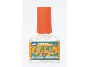

5. Υγρή κόλλα
Ενδεικτικά:
Humbrol Liquid Poly, Tamiya, Gunze Mr. Cement
6. Λευκή κόλλα Ατλακολ(ξυλόκολλα) ή Humbrol Clearfix για κόλληση διάφανων μερών.
