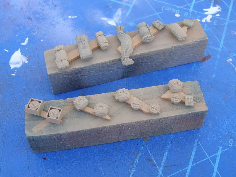

Αποτελείται από 52 κομμάτια γκρι ρητίνης και 43 photo-etched μπρούτζου
Τα 3 πολύ καλά πολυβόλα Vickers K, έχουν εξαιρετική λεπτομέρεια και οι χαρακτηριστικοί στρογγυλοί γεμιστηρες τους δίνονται χωριστά.
Τα υπόλοιπα ρητινένια κομμάτια αφορούν 16 κάνιστρα καυσίμου με χωριστές λαβές, το δοχείο συμπύκνωσης του νερού του ψυγείου, 2 ρεζέρβες, κουτιά πυρομαχικών, τους έστορες των πολυβόλων (στη διαμόρφωση του ενός δίδυμου και ενός μονού) και κάποια φορτώματα (σακίδια κλπ.)

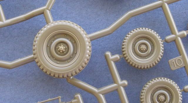

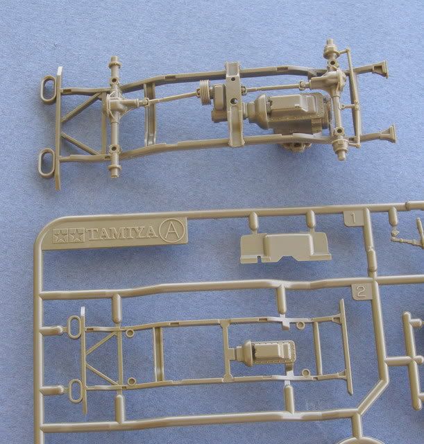

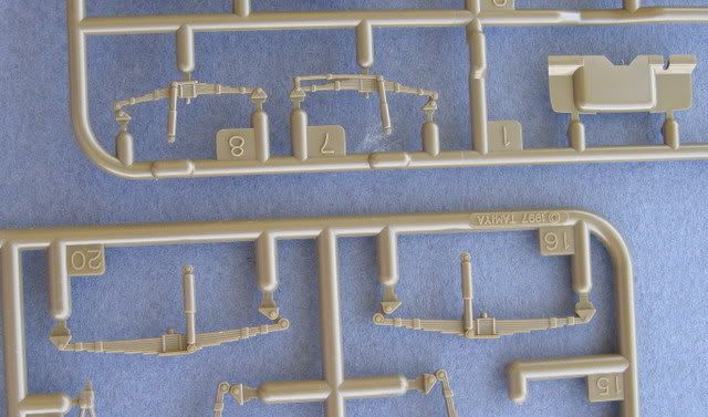

Το πλαίσιο Α αποτελείται από 22 κομμάτια
και δίνουν τους τροχούς με πολύ όμορφο radial και ζάντες, ενιαίο σύστημα μετάδοσης (!), λεπτομερή φύλλα σούστας και αξεσουάρ και χωριστή εξάτμιση.

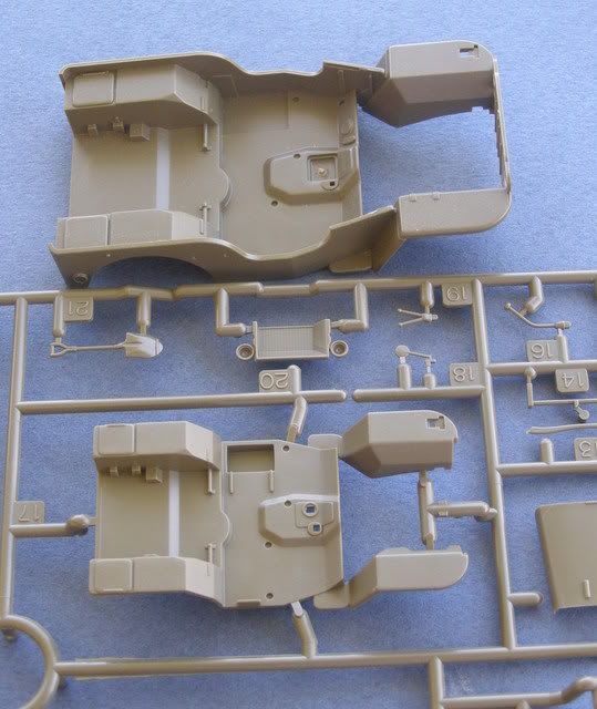

Το πλαίσιο Β αποτελείται από 37 κομμάτια
Δίνει μονοκόμματο αμάξωμα με χωριστά τα πλαινά, καπώ, καθίσματα, μάσκα και ψυγειο χωριστά.

Η λεπτομέρεια στο σασί - σύστημα αναρτήσεων - διαφορικά είναι πλήρης

Στα ενδιάμεσα μαζεύω και προετοιμάζω τα φορτώματα.
Εδω ανακάλυψα ένα λόγο που η 1/48 στα αρματικά κλπ., δύσκολα θα επικρατήσει (μέσα μου εννοώ). Είναι το τεράστιο στοκ σε 35άρια αξεσουάρ και φορτώματα που διαθέτω μαζεύοντας "πράμα" τόσα χρόνια και η αντίστοιχη έλειψη σε 48άρια.
Επειδή τώρα τα φορτώματα της Hauler είναι ελάχιστα, "δανείστηκα" μερικά απο τα σετ των Γερμανών και Βρετανών πεζικάριων της Tamiya (πάνω αριστερά σε γκρι χρώμα)
Για τα όπλα και τις ρεζέρβες υπάρχουν μερικές πολύ ψιλές λεπτομέρειες σε p-h (σκοπευτικά και "πεταλούδες")
Μια ωραία νότα.
