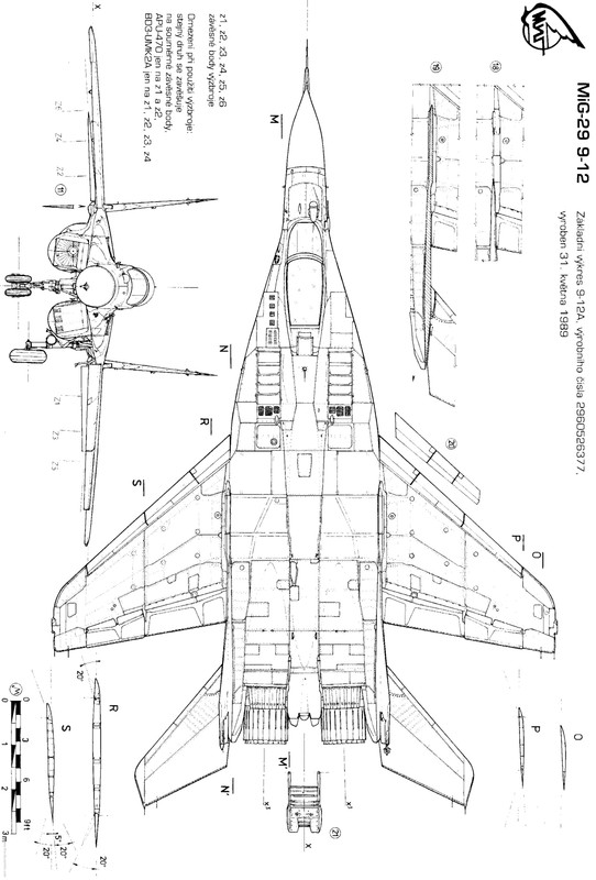

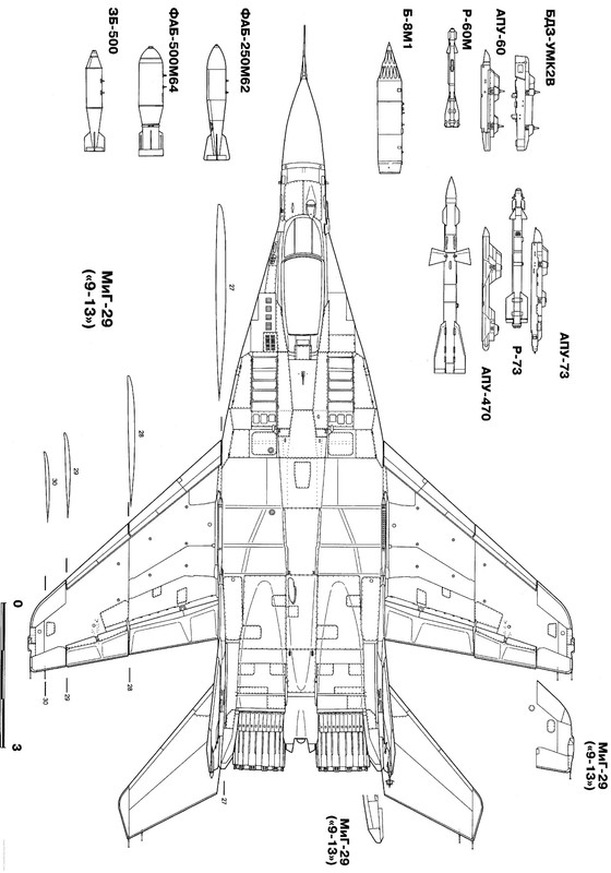

Αποστολή από: Amen στις Μαΐου 31, 2016, 01:56:57 πμ
Εξωτερικές διαφορές Mig-29A (9.12) και Mig-29S (9.13) και tooling.
(http://i.share.pho.to/744b7e17_o.jpeg) (http://i.share.pho.to/d4ae2a5d_o.jpeg) (http://i.share.pho.to/3c12283d_o.jpeg) (http://i.share.pho.to/54a4ab32_o.jpeg) (http://i.share.pho.to/f8989807_o.jpeg)
To Mig-29S (9.13) είναι μια βελτιωμένη έκδοση του βασικού Mig-29A  με την ποιο εμφανή διαφορά τη μεγαλύτερη "καμπούρα" στη ράχη. Επίσης τα 4 μέρη του χείλους προσβολής έχουν γίνει 5. Να σημειωθεί ότι υπάρχουν και Mig-29A με retrofitted καμπούρα τα οποια δεν έχουν όλες τις βελτιώσεις του 9.13 και ονομάζονται Mig-29SD. Επίσης τα πρώτα Mig-29S (9.13) δεν είχαν τη μεγαλωμένη καμπούρα σύμφωνα με την βιβλιογραφία. Aρα προσωπική μου εκτίμηση είναι ότι η βελτίωση αυτή έγινε συμπληρωματικά και τα προτερήματα του 9.13 βρίσκονται αλλού.
Τα downgraded (exported) Mig-29S (9.13) ονομάζονται Mig-23SE.
Το tooling της trumpeter είναι εξαιρετικό με πολύ μικρά διακριτικά για τη κλίμακα rivets. Στην αρχή θεώρησα αρνητικό που έχει ανοιχτά τα top air intakes γιατι νόμιζα εν πτήση είναι πάντα κλειστά αλλά με λίγο ψάξιμο είδα οτι αυτό δεν ειναι αναγκαστικό.

Χάρη δυο ερωτησούλες,τα σχέδια από κάποιο βιβλίο ή σαϊτ? πως πετυχαίνεις το 1:1 του σχεδίου???
Τίτλος: Απ: (Συνάντηση των Fulcrum) Build a mig-29 Special Interest Group
Αποστολή από: dionisis79 στις Ιουνίου 24, 2016, 09:29:34 μμ
Καλησπέρα παίδες ! Βλέπω την πρόοδό σας και χαίρομαι πολύ . Η δικιά μου πάλι είναι μηδενική ( από τις πρώτες φωτό που πόσταρα δεν έχω κάνει τίποτα επιπλέον )
Θα ήθελα να ευχαριστήσω τον αγαπητό Μαθιό για τις χαλκομανίες που μου έστειλε προκειμένου να μπορέσω να φτιάξω το τσέχικο αεροσκάφος που θέλω . Μαθιέ παρέλαβα σήμερα το γράμμα και χάρηκα πάρα πολύ ! ::salut:: ::salut:: ::salut::
Αποστολή από: montelakias στις Ιουνίου 24, 2016, 10:03:04 μμ
Κώστα ένα σαϊτ είναι αυτό https://www.the-blueprints.com/blueprints/ Μου έχει στείλει και μερικά ο  (labros87)
Πάρε μερικά που έχω είδη προσαρμόσει σε 1/72
Τώρα για το πως τα προσαρμόζω είναι απλό. Τα φέρνω στο κορελ και τα προσαρμόζω με βάση το κλιμακόμετρο
που έχουν πάνω τους και φυσικά με γνώμονα τις πραγματικές διαστάσεις. :wink:

@montelakias βρήκα επιπλέον πληροφορίες για τη παραλαγή που κάνεις.
Σωστό pattern και κάποια info για τα χρώματα:
(http://www.mchost.gr/v/27890)
Επιπλέον φώτο που φαίνεται και λίγο από πάνω η παραλλαγή:
(http://www.mchost.gr/v/27891)
Και μια φώτο απο ενα Mig-29A με την ίδια παραλλαγή:
(http://www.mchost.gr/v/27892)

Επειδη θελω κ εγω να κανω αυτην την παραλλαγη μελλοντικα , φωτογραφιες απο κατω υπαρχουν?ενας τυπος στο εξωτερικο που το εκανε,απο κατω το εβαψε ολοκληρο με το σκουρο πρασινο, ενω το ανοιχτο πρασινο τελειωνε στο πλαι της ατρακτου.εχουμε καμια πληροφορια?
Θοδωρή σίγουρα αναφέρεσαι σε αυτόν τον τύπο: www.banjalukaforum.com/viewtopic.php?f=52&t=21962&start=40
Δυστυχώς Θοδωρή παρόλο που έχω ψάξει αρκετά δεν βρήκα τίποτα περισσότερο από ότι έχουμε παραθέσει
Εγώ βασίστηκα τελικά αποκλειστικά στο σχέδιο του  begemot και ότι μπορούσα να δω από το πλάι.
Τώρα ποιος είναι ποιο σωστός ο τύπος από το εξωτερικό η εγώ είναι άγνωστο. :roll:
Εμένα παντός μου αρέσει περισσότερο η δικιά μου εκδοχή.

@montelakias Γεια σου, πως πάνε τα Fulcrums? Σχετικά με το pattern στη κοιλιά θα σου έλεγα να βάψεις το πισω μέρος των κινητηρων γκρι.
Στις φωτο που ανέβασες, σε παλαιοτερο post, φαίνετε ξεκάθαρα. Εδώ τις εκανα λίγο edit για να φανει καλύτερα:
(http://www.mchost.gr/v/28359) (http://www.mchost.gr/v/28361)
