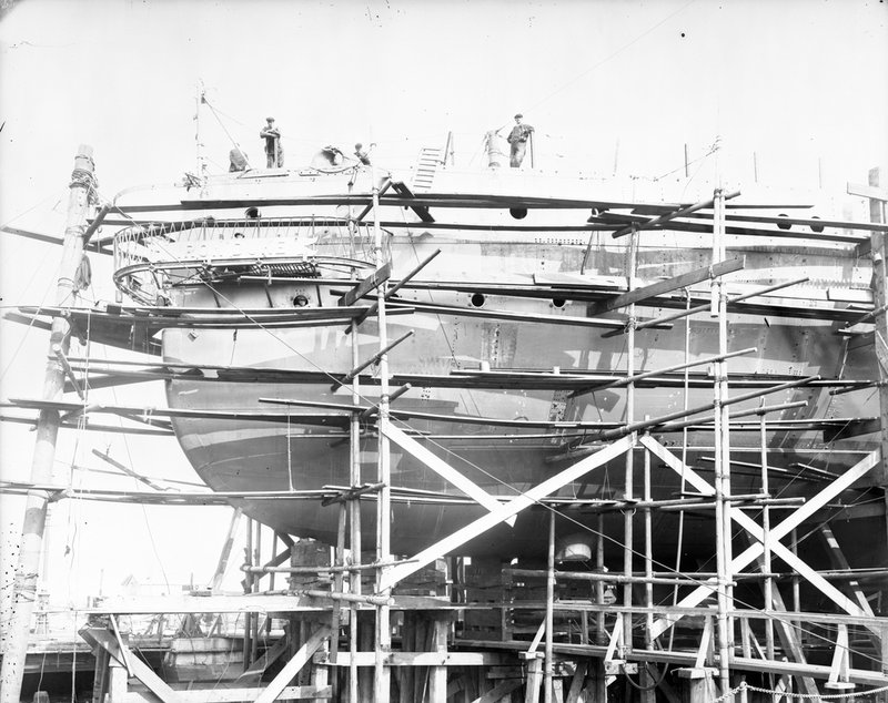

Σταμάτη καλή σου μέρα! Μαζί με την έκφραση του θαυμασμού μου για τη δουλειά σου, πάρε και ένα δωράκι. Το Iron Duke το 1946, οδεύοντας προς διάλυση:
(http://postimg.cc/image/jvqy0edmr/)
Βέβαια η φωτογραφία είναι άλλης περιόδου και η κλίμακα του κιτ πολύ μικρή για λεπτομέρειες στο κατάστρωμα της πλώρης, αλλά μπορεί να φανεί κάπου χρήσιμη!  ::salut::

Γιώργο πραγματικά υπέροχη φωτογραφία και χρήσιμη νομίζω ,σε ευχαριστώ για τα καλά σου λόγια!! ::salut::

Αποστολή από: gpav στις Ιανουαρίου 24, 2014, 05:00:52 μμ
Απλώς για να υπάρχει σαν reference, μια φωτογραφία της πρύμνης του IRON DUKE όπου φαίνεται το μπαλκόνι του ναυάρχου.
