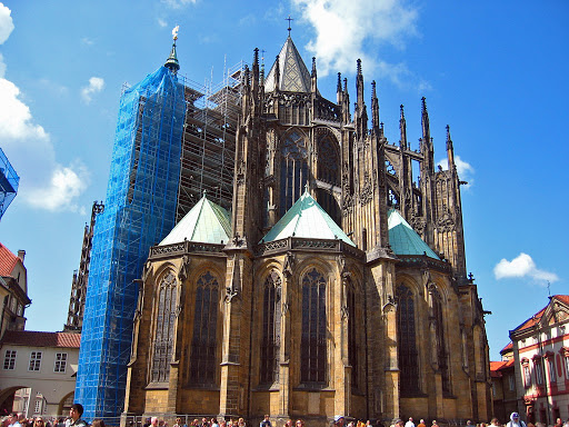

Πράγα 2006/2007  Περίβολος προεδρικού μεγάρου. Σκαπιτσαριστός πορόλιθος καλλημένος επάνω σε τούβλα
[IMGt]http://i238.photobucket.com/albums/ff283/panafan/225.jpg[/IMGt]

Αν σου πω ρε Πετρο οτι εσβησα το θεμα του βιτρω απο την προηγουμενη απαντηση μου(για να μην με κραξεις που σε χωνω :lol: :lol:)
Για να παρεις μια ιδεα
http://www.alicesstainedglass.com/christianpatterns.htm
http://www.churchwindows.net/gallery.html
Εκτυπωση σε διαφανο Decal και κολλημα σε διαφανο πλαστικο ::eusa_whistle:: ::eusa_whistle:: ::eusa_whistle::
Edit:Δεν χρειαζεσαι ολοκληρο το βιτρω...απλα ενα μερος του..
