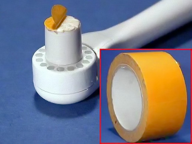

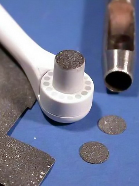

Δείτε μια πολύ καλή ιδέα,για χρήση μιας ηλεκτρικής οδοντόβουρτσας στα μοντέλα μας!
Με λίγη φαντασία,μπορεί να χρησιμοποιηθεί και για άλλες χρήσεις,όπως γυάλισμα καλυπτρών με οδοντόκρεμα ή αλοιφή γυαλίσματος! http://www.modellversium.de/tipps/1-werkzeuge/1-elektro-zahnbuerste-zum-schleifen-und-bohren.html

Κάτι ακόμα... επειδή δεν γνωρίζω γερμανικά..... αύτό που είναι σαν κύλινδρος που κόλησε απανω στην οδοντόβουρτσα είναι λαστιχένιο ή απο κάποιο άλλο υλικό?

Καλησπέρα, χωρίς να γνωρίζω τι χρησιμοποίησε ο φίλος ο Γιώργος θα σου συνιστούσα ο κύλινδρος να μην είναι από σκληρό υλικό για καλύτερα αποτελέσματα ιδίως κατά την τριβή, μπορής να
χρησιμοποιήσης ως PAD ένα κομμάτι θερμοπλαστικής κόλλας σηλικόνης ή την γόμα  που υπάρχη σε κάτι μεγάλα μολύβια για παιδιά (κοίταξε σε κανένα βιβλιοπωλείο ή στό JUMBO), εξ΄άλλου και
στα πραγματικά περιστροφικά τριβεία τo PAD που στερεώνεται το ντουκόχαρτο ή υαλόχαρτο είναι εύκαμπτο.
Χαιρετώ Γιάννης   Χανιά... ::salut::

αν καταλαβα καλα εχει κολλησει το ντουκοχαρτο με ταινια διπλης οψης? δε θα φευγει με τη παλινδρομικη κινηση ?

Οχι δεν φευγει με τιποτα και στα τρβιακια με διπλης οψης κολιεται :!:

Αγαπητέ Δημήτρη γειά σου, και κάτι άλλο πολύ βασικό το ντουκόχαρτο που θα χρησιμοποιής θα είναι αυτό που χρησιμοποιούν οι φανοποιοί πάνω από 600 βαθμούς και πάντοτε πριν να αρχίση να
τρίβης θα έχης ένα μικρό ψεκαστήρι (από κάποιο καθαριστικό τζαμιών π.χ.) γεμάτο με νερό και θα ψεκάζης μία φορά σε τακτά διαστήματα το σημείο που τρίβης μέχρι να έχης το επιθυμητό αποτέλεσμα είναι πολύ σημαντικό για καλό αποτέλεσμα χωρίς να μένουν ίχνη από το τρίψιμο και χωρίς σκόνη που δημιουργήται από το πλαστικό με το τρίψιμο.
πολυ καλο αυτο..... εγω θα το βούταγα μεσα σε ποτηράκι με νερο...και συμπιεσμενο αερα απο τον αερογραφο για αν φευγουν τα υπολοιματα...
πολυ καλη ιδεα....
παντως αυτο που βλεπω.....οτι αμα μαζεψουμε το τι κολπα κανουμε ο καθενας....μιλαμε για γινει πανικος. οτι πιο τρελο μπορουμε να φανταστουμε θα ακουσουμε......
