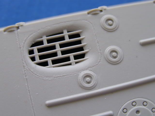

PT-76B (Trumpeter 1/35, kit #00381)
  H δεύτερη έκδοση του αμφίβιου Σοβιετικού άρματος PT-76 της Trumpeter (έχει προηγηθεί το #379 PT-76 Mod. 1951) αφορά τον τύπο τελικής παραγωγής PT-76B που ήταν σε παραγωγή από το 1958 έως το 1963. Όπως ήταν φυσικό για εκείνη την εποχή, το χρησιμοποίησαν πολλές χώρες «δορυφόροι» της τότε Σοβιετικής Ένωσης ενώ έλαβε μέρος και σε αρκετές ένοπλες συγκρούσεις (Βιετνάμ, Αραβο-Ισραηλινοί Πόλεμοι, Ινδο-Πακιστανικοί Πόλεμοι, Εμφύλιος Αγκόλας κ.α.)
  Το κιτ της Trumpeter έχει σχετικά λίγα κομμάτια για σύγχρονο 35άρι κιτ. Συγκεκριμένα δίνει  178 συν δυο μεγάλα για το σκάφος σε γκρι μαλακό πλαστικό, τρία ακόμη σε photo-etched μπρούτζο, σχοινάκι για τα συρματόσχοινα και σήματα.
  Η λεπτομέρεια είναι καλή ενώ υπάρχουν ελάχιστες ατέλειες (φλάς κλπ.). Στρογγυλά σημάδια από το καλούπι υπάρχουν αρκετά, αλλά επί το πλείστον σε  αφανή στο τέλος σημεία. Η εφαρμογή από πρόχειρες δοκιμές φαίνεται καλή.
  Τα δυο μεγάλα τμήματα του σκάφους έχουν ωραία ανάγλυφη λεπτομέρεια ακόμη και στις κάτω επιφάνειες που τελικά δεν θα φαίνονται.
  Όλες οι θυρίδες δίνονται ανοικτές αλλά δεν υπάρχει καθόλου εσωτερικό, πλην των δυο αγωγών νερού (για το σύστημα υδρο-προώθησης) οι οποίοι δίνονται για να μην φαίνεται κενό το εσωτερικό των σχετικών οπών, ο διάκοσμος των οποίων έχει εξαιρετικής αληθοφάνειας κολλήσεις.
Το πυροβόλο τύπου D-56TS των 76.2mm δίνεται σε δυο μισά. Υπάρχουν ακόμη πολλές πολύ ψιλές λεπτομέρειες όπως χειρολαβές, φώτα, ανταλλακτικά ερπύστριας κλπ.
  Οι εδαφικοί τροχοί έχουν καλή λεπτομέρεια εξωτερικά και εσωτερικά αλλά τα «ελαστικά» τμήματα έχουν κάτι συμμετρικά εξογκώματα (12 στο καθένα, περιμετρικά) τα οποία δεν απεικονίζονται στις φωτό του πραγματικού που έχω και μάλλον θα πρέπει να αφαιρεθούν (κάτι αντίστοιχο αντιμετώπισα πρόσφατα στους εδαφικούς του SU-100 της Dragon).
  Οι ερπύστριες δίνονται μονοκόμματες σε μαύρο μαλακό βινύλιο και έχουν καλή λεπτομέρεια μέσα και έξω.
  Τα λιγοστά σήματα είναι καλή ποιότητας, για δυο Σοβιετικά οχήματα αδιευκρίνιστων Μονάδων. Το ένα φέρει μονόχρωμο πράσινο βάψιμο και το άλλο δίνεται με τρίχρωμο καμουφλάζ. Το συγκεκριμένο όχημα (με λευκά νούμερα «706» στον πύργο) βρίσκεται στις ΗΠΑ (στο Military Vehicle Technology Foundation στην Portola Valley της California) και φωτογραφίες του υπάρχουν πολλές στο διαδίκτυο:
•    http://www.toadmanstankpictures.com/pt76.htm
•   http://www.primeportal.net/apc/dave_connolly/russian_pt-76/
•   http://svsm.org/gallery/PT-76?page=1
  Με δυο λόγια, πρόκειται για ένα πολύ καλό μοντέλο, εύκολο στην κατασκευή, ενδιαφέρον και ασυνήθιστο ως θέμα, με πολλές προοπτικές, το οποίο συνιστώ ανεπιφύλακτα.
  Ως μόνο μειονέκτημα θα αναφέρω τις πολύ περιορισμένες επιλογές βαφής και σημάτων. Υπάρχουν όμως αρκετά βιβλία από τις συρράξεις όπου έδρασαν τα PT-76  οπότε με λίγο ψάξιμο θα ξεφύγετε από τα τετριμμένα.
Συνολική βαθμολογία: 8,5/10

Ξέχασα να αναφέρω ότι στον πύργο δίνεται το κλείστρο του πυροβόλου (7 κομμάτια συνολικά) καθώς και ότι οι βραχίονες των τροχών δίνονται σε χωριστά κομμάτια.
Επίσης τα photo-etched κομμάτια είναι για τη γρίλια του κινητήρα και τα προστατευτικά των κύριων φώτων.
