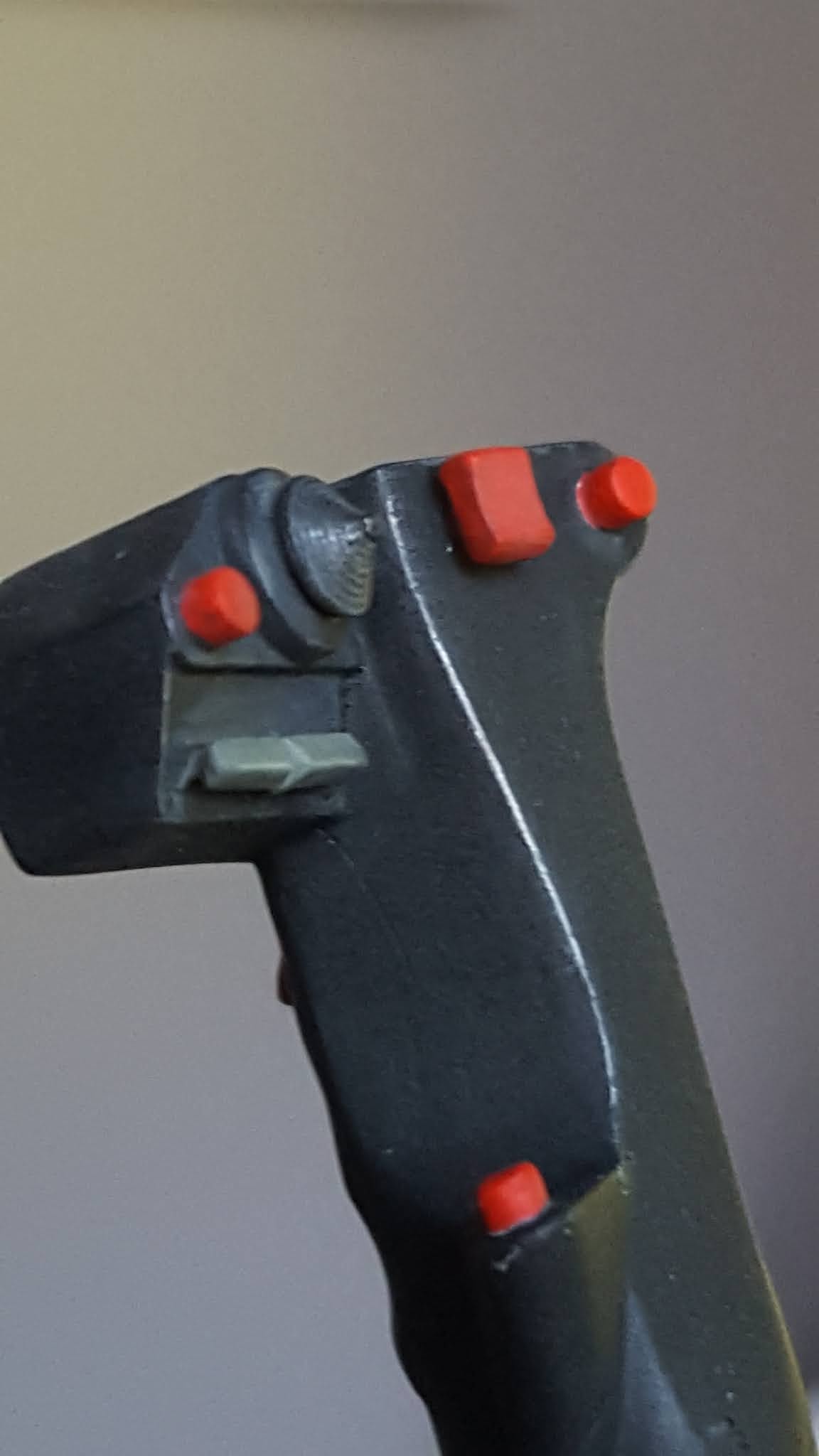

« Απάντηση #185 στις: Νοεμβρίου 13, 2020, 06:23:05 μμ »
Γεια σε όλους, ελπίζω να είστε όλοι καλά,

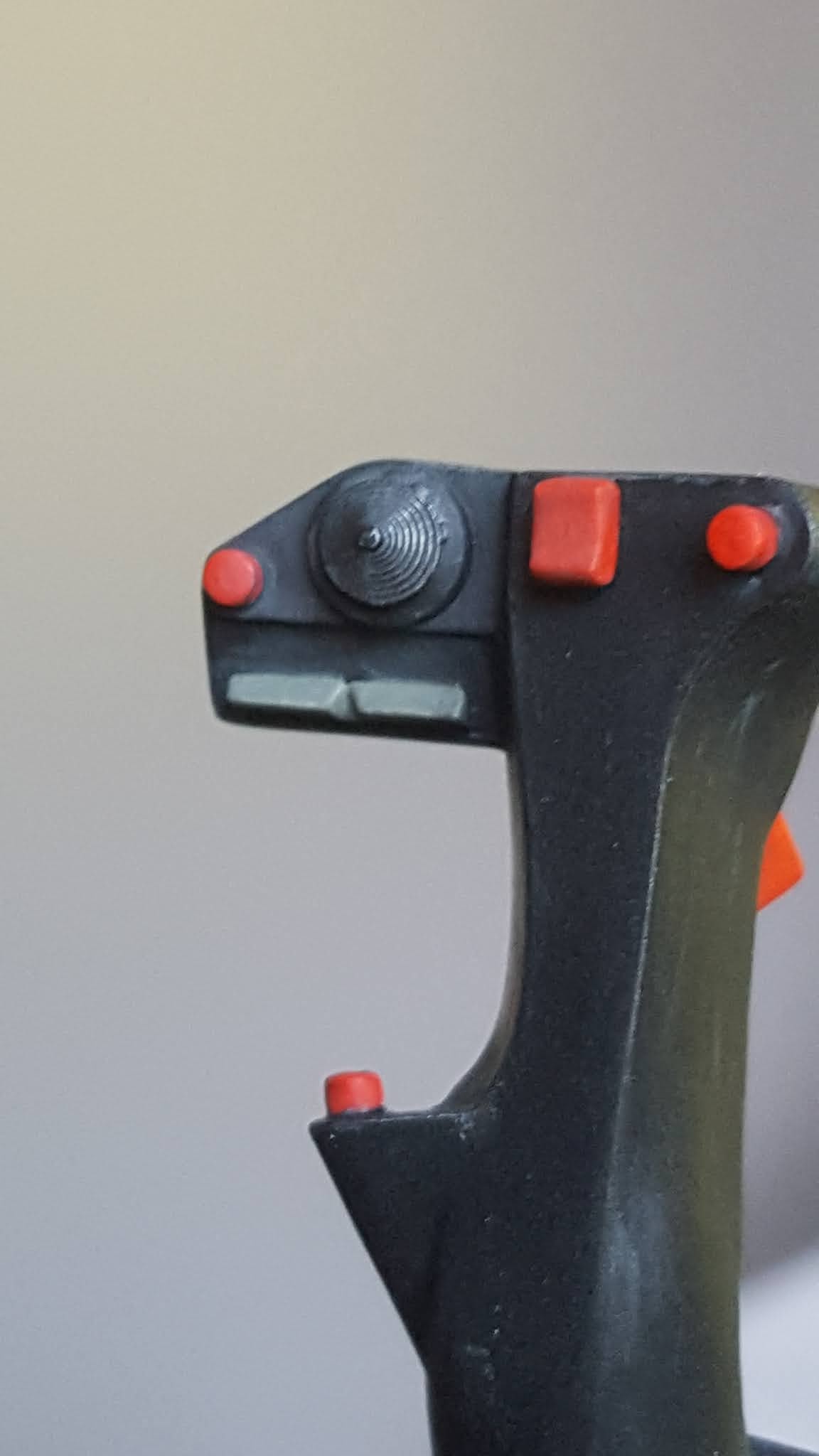

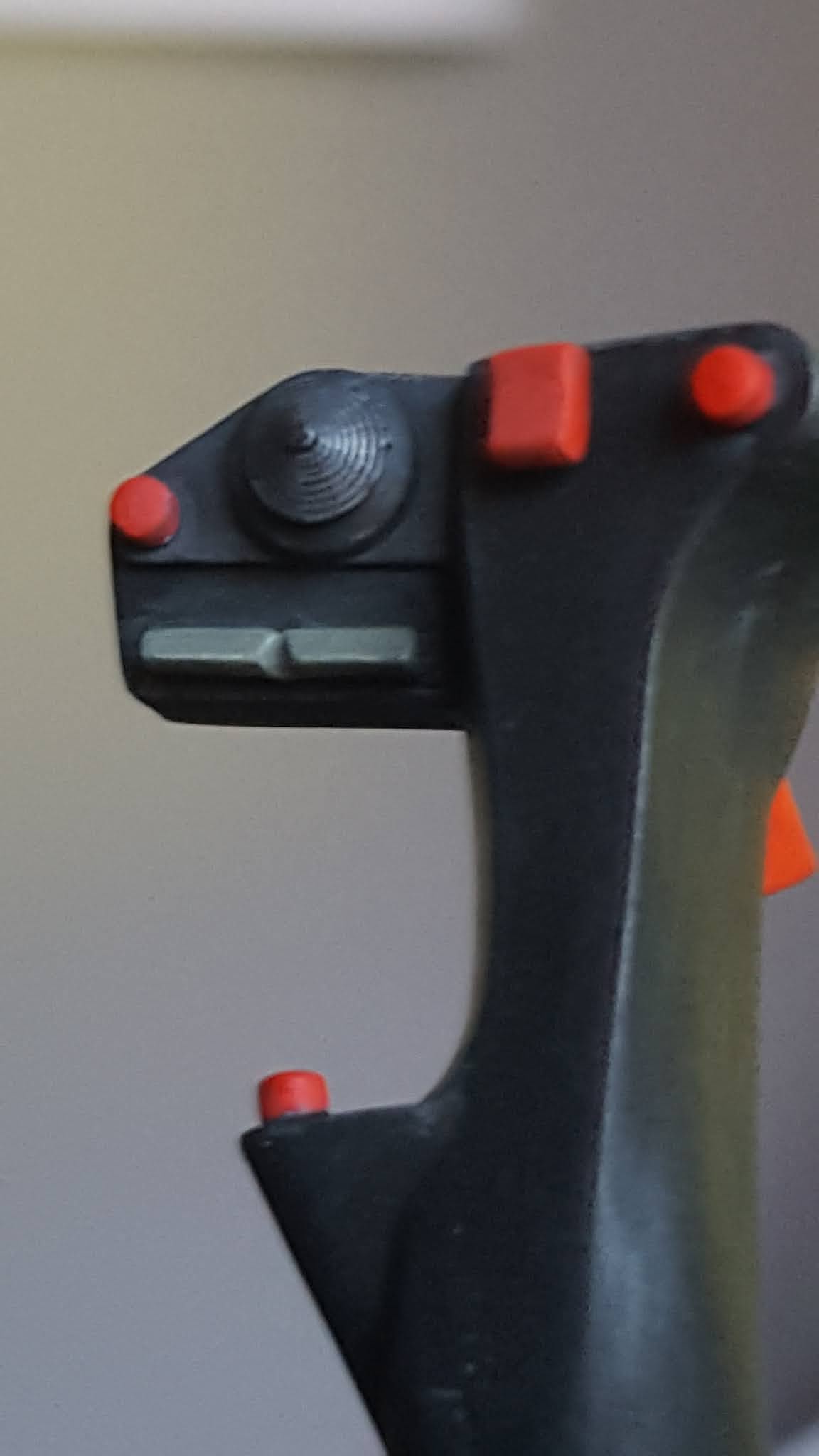

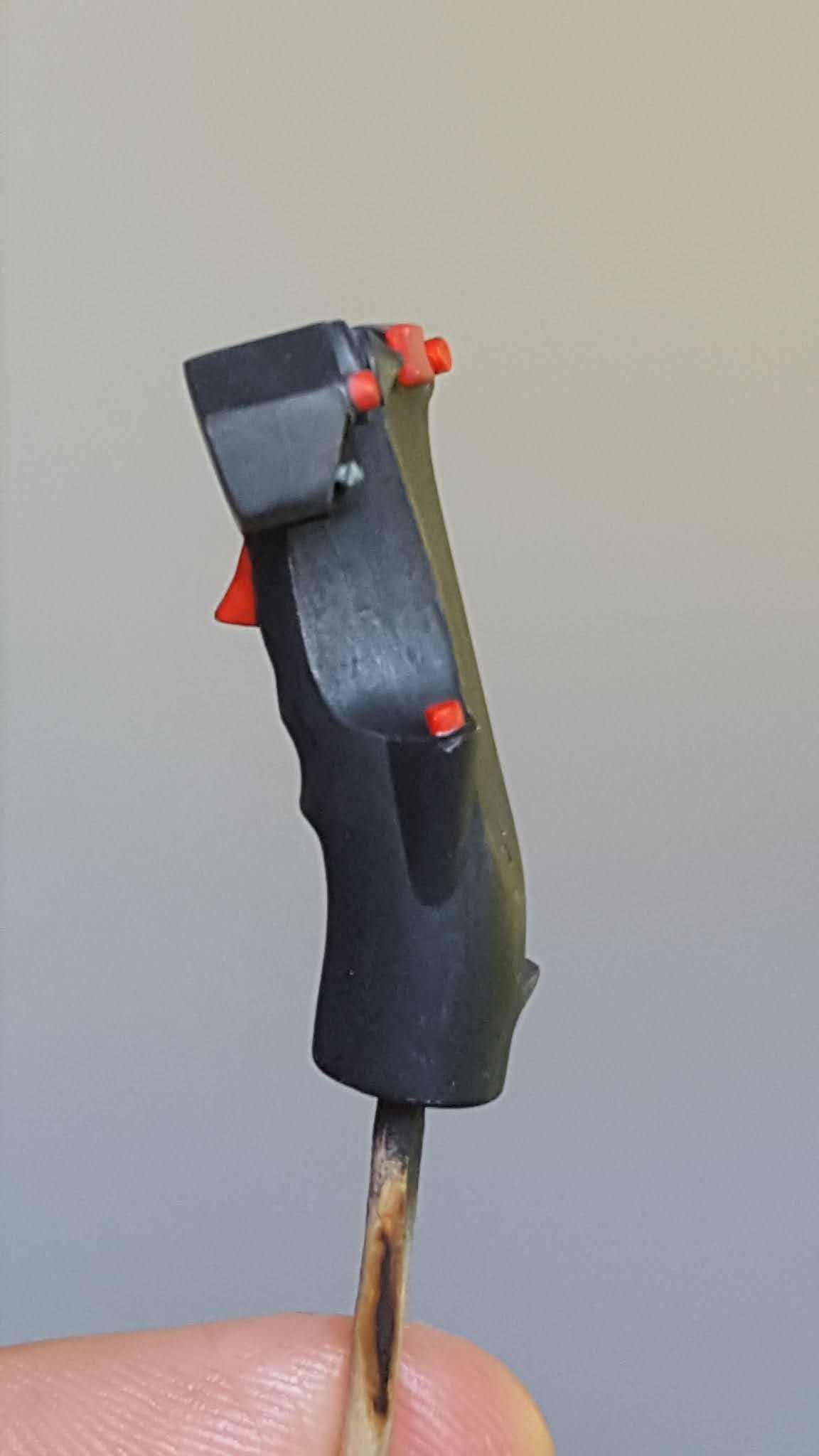

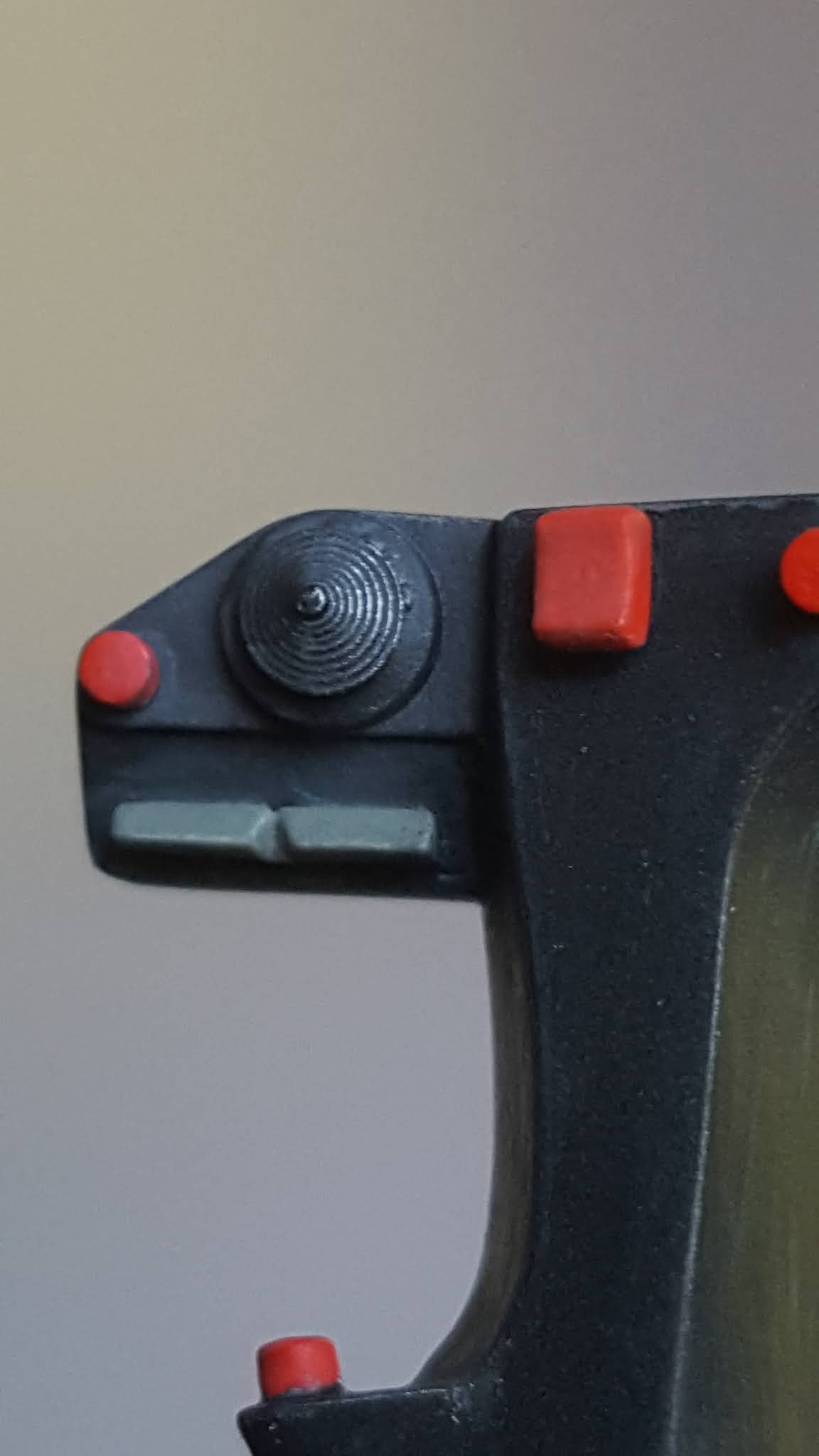

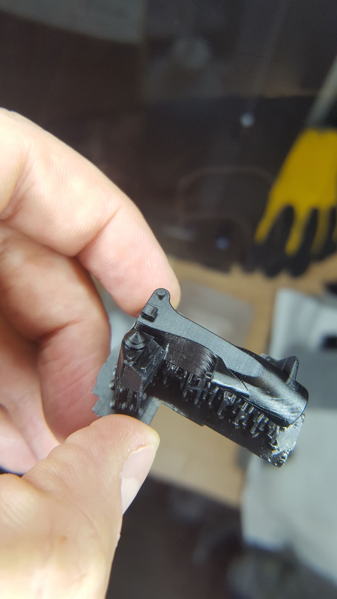

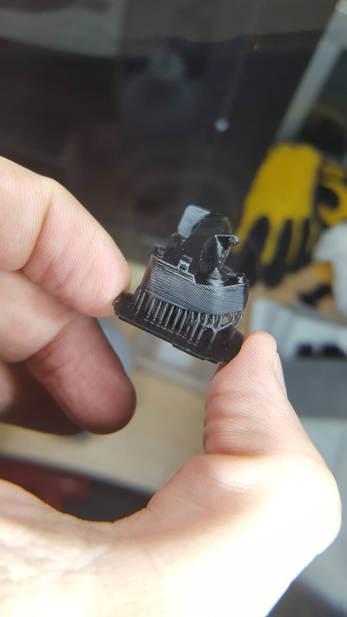

"Ανάσταση" ενός παλιού θέματος που δεν το έκλεισα μετά από 2 χρόνια σχεδόν. Όσο καιρό έκανα ουσιαστικά για ν'ασχοληθώ ξανά με το εσωτερικό "διάκοσμο" του κόκπιτ λόγω άλλων υποχρεώσεων...  :roll: :oops:
Ξανάρχισα πειραματικά από την λαβή του ελέγχου του κυκλικού η οποία δεν υπάρχει πουθενά σε κιτ σε οποιαδήποτε κλίμακα απ'όσο γνωρίζω.
Είχα φτιάξει ένα πρώτο "χοντροειδές" μοντέλο με "εκτυπωτή" FFF αλλά δεν είχε φυσικά την ανάλυση που επιζητούσα.
Για την ιστορία, η ίδια λαβή χρησιμοποιήθηκε στα ΑΒ-206Β αλλά και στα "αδερφάκια" της μητρικής Bell OH-58A.
Οπότε εφόσον δεν υπήρχε τίποτα έτοιμο η λαβή φτιάχτηκε από το μηδέν με το Fusion 360 και μετά "εκτύπωση" με τον "ταπεινό" εκτυπωτή ρητίνης Creality LD-002R.
Το μηχάνημα με άφησε πολύ ικανοποιημένο και η σχέση τιμής/απόδοσης είναι πάρα πολύ καλή για μοντελισμό. Η "εκτύπωση" έγινε με ~20 μικρόμετρα κατακόρυφη ανάλυση και γύρω στα 3.5 δευτερόλεπτα χρόνο έκθεσης ανά στρώμα. Η ρητίνη που χρησιμοποίησα είναι η Druckwege type D standard (μελανή).
Μετά την εκτύπωση και την αναγκαία σκλήρυνση της ρητίνης με μηχάνημα υπεριωδών (για βερνίκια νυχιών), άρχισε το κλασσικό μοντελάρισμα με τριψίματα και βαψίματα.
Να πω εδώ ότι ήταν κρίσιμο το μοντέλο να είναι κατά το δυνατόν "άδειο" στο εσωτερικό από ρητίνη πριν το "ψησίμο" με υπεριώδεις. Για το λόγο αυτό τρυπήθηκε σε δύο σημεία (επάνω και στην βάση) για να παροχετευτεί η παγιδευμένη υγρή ρητίνη στο εσωτερικό και να αποφύγω το σπάσιμο του μοντέλου κατά το "ψήσιμο" λόγω διαστολής της από την θερμότητα (λυχνίες + εξώθερμη αντίδραση πολυμερισμού της ρητίνης τριγύρω). Η οπή επάνω έκλεισε με χρήση της ίδιας ρητίνης (με πινέλο) και έκθεση σε υπεριώδεις. Μετά τρίψιμο...
Μπελάς είναι πάντοτε και η αφαίρεση των στηριγμάτων της κατασκευής που αφήνουν ένα κάρο "pin marks"...
Για το τρίψιμο άρχισα με γυαλόχαρτο 400 βαθμών (πάντα υγρό) μέχρι 1000-1500. Μετά περάστηκε με αστάρι Alclad (το γυαλιστερό μαύρο) και κατόπιν βάψιμο των διακοπτών με τα ανάλογα χρώματα με πινέλο (χρώματα Vallejo Model Air) αφού πρώτα βάφτηκαν όλα με λευκό της ίδιας εταιρείας. Η σκανδάλη θέλει διόρθωση διότι έχει ένα κομμάτι μπροστά που είναι μεταλλικό στο πραγματικό. Δεν ξόδεψα πολύ χρόνο για την κάλυψη μερικών ατελειών του μοντέλου (μικρές οπές) που διορθώνονται σχετικά εύκολα με χρήση της ρητίνης και τρίψιμο αφού το μοντέλο ήταν το πρωτότυπο και αυτό που με ενδιέφερε ήταν το αστάρωμα και το βάψιμο πάνω σ'αυτήν την ρητίνη που δοκίμαζα για πρώτη φορά (προφάσεις εν αμαρτίαις για την "τεμπελιά" μου  :mrgreen: ).
Οι ατέλειες στην επιφάνεια του μοντέλου φυσικά φαίνονται στις φωτογραφίες που παραθέτω.
Χρειάζεται και κάποια βελτίωση στην τεχνική βαφής των διακοπτών, το πινέλο μάλλον αφήνει πολύ χοντρά στρώματα... :?
Θα προσπαθήσω να φτιάξω και τις χαλκομανίες για τους πρισματικούς πράσινους διακόπτες αριστερά με τις ανάλογες επιγραφές (νομίζω είναι "RADIO" και "ICOM").Χρειάζεται και φθορά το ματ ακρυλικό βερνίκι (μάλλον με την τεχνική της λακ) όπως στο πραγματικό εκεί όπου τρίβεται με τα χέρια (φαίνεται στην τελευταία φωτό).
Και voilà οι φωτογραφίες από την όλη προσπάθεια (από κινητό χωρίς τρίποδο, όχι η βέλτιστη ποιότητα...).
Ελπίζω να βρω χρόνο και για τα υπόλοιπα και να το τελιώσω επιτέλους το ρημάδι πριν καρφώσω το κυρίως Ε/Π σε κανά δέντρο...  :mrgreen:

ʼριστη δουλειά!!
ʼσχετο,αλλά βλέποντας το θυμάμαι κάτι αντίστοιχα joysticks 1/1 που αγόραζες πριν αρκετά χρόνια μέσω της Πτήσης,πιστά αντίγραφα των κανονικών.Αναμνήσεις :mrgreen:

« Απάντηση #187 στις: Νοεμβρίου 17, 2020, 11:11:37 πμ »
Ευχαριστώ για τα καλά λόγια, Στάθη  :!:
Ακόμα δεν το έχω φέρει στο σημείο που θα ήθελα από θέμα φινιρίσματος και λείπουν μερικές λεπτομέρειες (οπές για βίδες, επιγραφή στο κάτω μέρος και αντιολισθητικές επιφάνειες εκεί που σφίγγουν τα χέρια).
Το βάψιμο με πινέλο ακόμα δεν είναι στο επίπεδο που θα το ήθελα, έλλειψη προπόνησης... Αφήνω που μερικές φορές ξεχνιέμαι και φοράω τους φακούς επαφής και από κοντά δεν βλέπω καλά.
Χωρίς γυαλιά μυωπίας βλέπω άριστα από κοντά (το παράδοξο φτάνοντας σχεδόν τα 45 χρόνια...  :mrgreen: )
Θέλω με το καλό να φτιάξω και τον πίνακα με τους διακόπτες της οροφής και μετά να τα βάλω όλα μαζί να δούμε πως δείχνει το σύνολο.
Δεν λέω πλέον πότε θα γίνουν όλα αυτά γιατί πάντοτε η καθημερινότητα με τη δουλειά έχει εκλπήξεις...

« Απάντηση #188 στις: Μαρτίου 27, 2021, 02:55:34 μμ »
Δίνεις πόνο hellenicopter, συνέχισε έτσι!!
Το στικ προς το παρόν, θα πρότεινα να: κάνεις   λιγότερο νίκελ και τις ανάλογες φθορές στα κουμπιά.
Ενημέρωσέ μας παρακαλώ για την πορεία του και γρήγορα. ʼντε, πάει καιρός και ανησυχούμε :wink:
