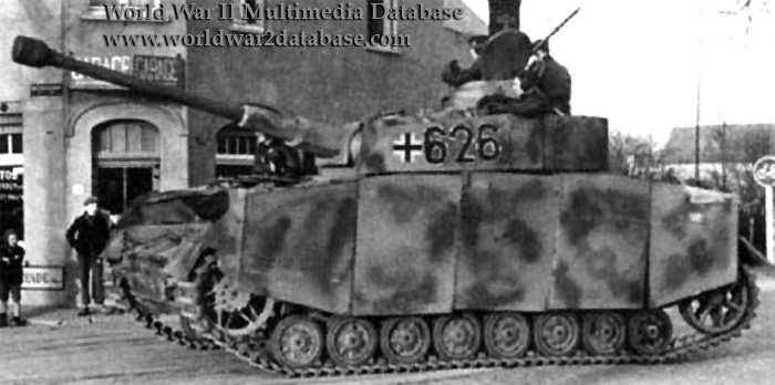

Καλημερα αρματαδες,
εχω μια ερωτηση γυρω απο το οχι η ναι του Zimmerit στις ποδιες (κυριες και πυργου) στα Pz IV ausf H το καλοκαιρι 44 στη Γαλλια. Σε φωτο δεν μπορω να διακρινω αν υπηρχε το Zimmerit  εκει η οχι...
Ισως να ξερει κανεις περισσοτερα...?
Ευχαριστω πολυ

« Απάντηση #1 στις: Φεβρουαρίου 24, 2021, 12:24:35 μμ »
Φώτο τραβηγμένη στην Γαλλική πόλη  Ρουέν στις 23 Ιουνίου 1944
Νομίζω υπάρχει Zimmerit στις ποδιές.. ::salut::

« Απάντηση #2 στις: Φεβρουαρίου 24, 2021, 02:42:32 μμ »
Η διαταγή του ΟΚΗ τον Δεκέμβριο του '43 απαγόρευε την τοποθέτηση zimmerit στις προστατευτικές ποδιές πήγματος και πύργου. Φυσικά, όπως όλες οι διαταγές, αγνοήθηκε σε πολλές περιπτώσεις.
24η Μερ. Αρμ Φεβρουάριος '44 Νότιος Ρωσσία.
Η πάστα αυτή ετοποθετείτο από τα εργοστάσια παραγωγής κυρίως, αλλά και από τα επισκευαστικά κέντρα των σχηματισμών. Γι' αυτό τον λόγο αναφέρεται ότι η επικάλυψη αυτή σταματά " επίσημα" στις 9 Σεπτεμβρίου του '44 στα εργοστάσια, αλλά στις 7 Οκτωβρίου στις μονάδες.
Στην Νορμανδία έχουμε την πλειοψηφία των φώτο να δείχνουν την, βάσει των διαταγών, τοποθέτηση. Δηλαδή όχι επικάλυψη στις ποδιές.
Στην Νορμανδία έχουμε επίσης πολλές φώτο με άρματα χωρίς καμμία επικάλυψη. Επειδή η τοποθέτηση του zimmerit απαιτούσε χρόνο 6 ημερών τούλάχιστον, η όλη διαδικασία σταμάτησε λόγω των επειγουσών αναγκών.
Είναι χαρακτηριστικό ότι στην Νορμανδία εμφανίζεται και 1 ( αριθμός -1- ) Sd.kfz 251 με zimmerit. Προφανώς παράγωγο των μονάδων συντηρήσεως.
Εν κατακλείδι.
 Panzer IV και Νορμανδία. Μπορείς να κάνεις ότι θέλεις και μπορείς.
Καλή συνέχεια.

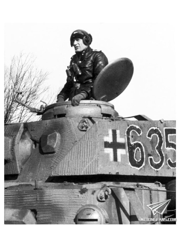

« Απάντηση #10 στις: Φεβρουαρίου 28, 2021, 08:27:10 μμ »
Καλησπέρα κι από εμένα  ::salut::
Τόσο το "626" όσο και το "635" ήταν άρματα της 12ης SS.Pz.Div. "H.J.".ʼν σε ενδιαφέρει οπωσδήποτε να φτιάξεις άρμα αυτής της μεραρχίας στη Νορμανδία,θα πρέπει να λάβεις υπόψιν σου ότι είχαν όλα zimmerit.Το pattern τους μάλιστα ήταν τόσο καλά χαραγμένο-τυπωμένο που σε χαμηλής ανάλυσης φωτογραφίες δεν διακρίνεται.
Το zimmerit ήταν αγαπητό στα πληρώματα γιατί συνέβαλε στην απόκρυψη των αρμάτων αποτρέποντας τις ανεπιθύμητες αντανακλάσεις από το φως του ήλιου πάνω στον χάλυβα σύμφωνα με τον Hilary Doyle.Eξυπηρέτησε δηλαδή άλλο σκοπό από αυτόν για τον οποίον δημιουργήθηκε.  :wink:

Ευχαριστώ πολύ για την πληροφορία.  Αυτό μου φαίνεται και εμένα κοιτάζοντας τις φωτο....Έχω παραγγείλει τις χαλμομανιες του 626 οπότε θα γίνει αυτό....στην φωτο που ανέβασα δεν φαίνεται να έχουν zimmerit οι ποδιές αλλα οπως έγραψες ειταν πολύ λεπτό....Αυτό σημαίνει πολλή προσοχή!!....

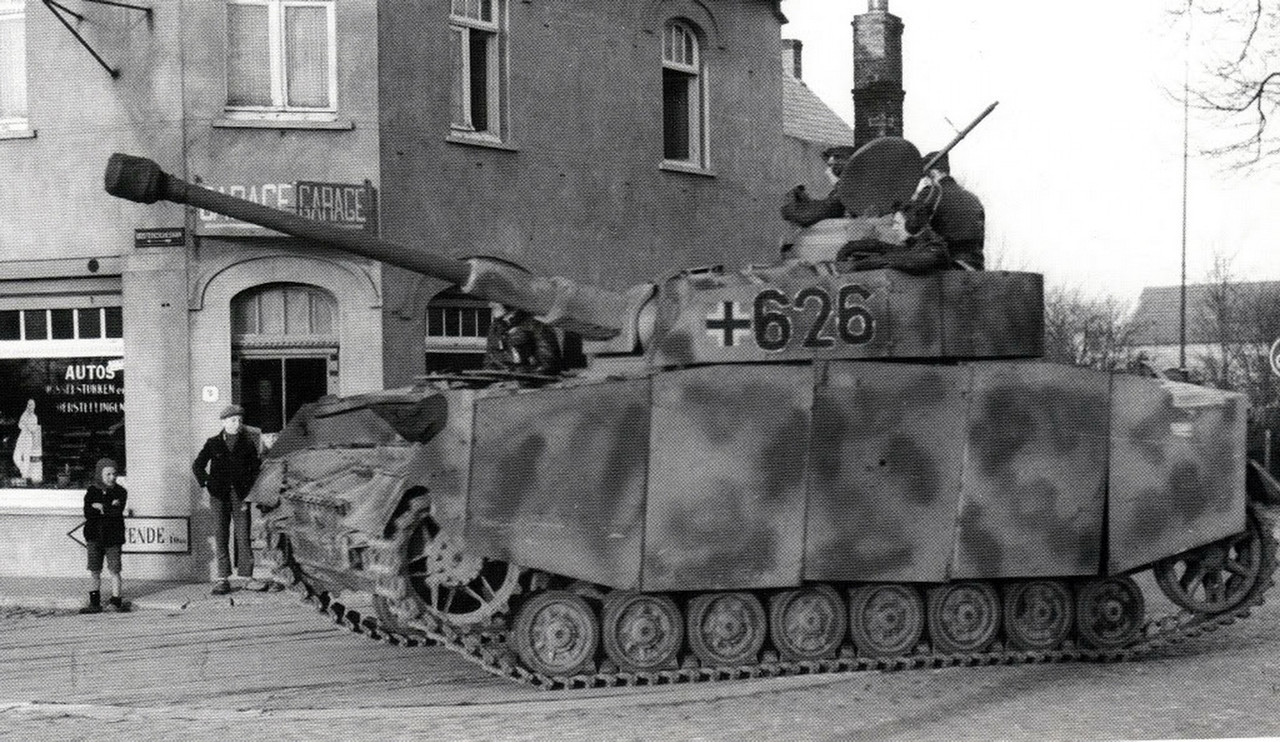

Ερωτηση για τους Experten... Τι χρωμα θα δεινατε για την κανη του πυροβολου στο 626 της φωτο κατω? (το 626 στην φωτο ειναι απο ακησεις κοντα στην πολη του Ostende στο Βελγιο τον χειμωνα 43 44...)
  • Μηνύματα: 1423
  • Age: 68
  • Τόπος: Arcadia
Απ: Zimmerit στα Pz IV ausf H
« Απάντηση #13 στις: Ιανουαρίου 06, 2022, 07:32:36 μμ »
Σκούρο αντιθερμικό γκρι.

« Απάντηση #15 στις: Ιανουαρίου 06, 2022, 10:04:55 μμ »
Σκούρο γκρί δαγκωτό  :wink:
