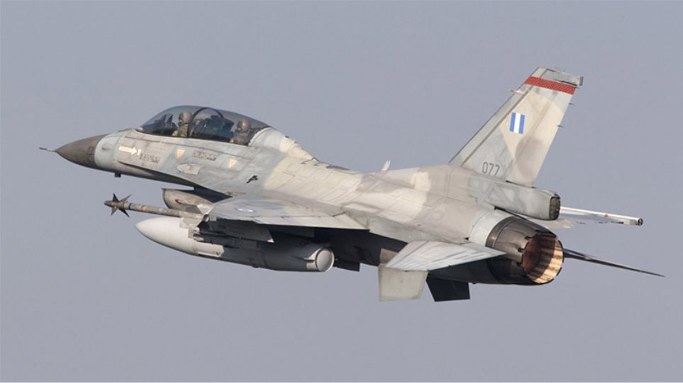

Με τον τρόπο που έκανες το reset χωρίς δηλαδή να αποσυναρμολογήσεις το μοντέλο είναι πολύ δύσκολο
να παρουσιάσει κάνεις ένα αξιόλογο αποτέλεσμα,παρόλα αυτά εσύ παρουσίασες ένα αξιοπρεπέστατο! μοντέλο.
Παρατηρήσεις θες χμ....! Μια και μοναδική στο εσωτερικό του ακροφύσιου ήθελε ενα γουασάκι πιο έντονο. :wink:
Δες και στην εικόνα ένα δικό μας.
Και μια ερώτηση το πραγματικό τι μπλοκ είναι. :?:
Ευχαριστώ Χάρη!
Η εξαγωγή είναι μια λίγο πονεμένη ιστορία. Το μονο θετικό είναι ότι είναι σωστή στον αριθμό των πετάλων, καθώς στο 48άρι της Italeri ούτε ο F100 είναι σωστός, ούτε ο F110. Το αρνητικό της εισαγωγής είναι ότι εσωτερικά είναι ένας λείος σωλήνας χωρίς λεπτομέρια. Οπότε wash δεν έπαιζε. Η πρώτη προσπάθεια μόνο με στεγνό πινέλο είναι η παρακάτω:
Στη δεύτερη προσπάθεια έβαψα λωρίδες ταινίας μασκαρίσματος τις οποίες πέρασα στεγνό πινέλο με μαύρο χρώμα. Μετά τις κόλλησα εσωτερικά. Όντως το εφέ δεν πλησιάζει και τόσο το πραγματικό, αλλά είναι καλύτερο από πριν.
Μπορώ να το δοκιμάσω σε περισσευούμενες ταινίες για να δω αν ποτίσει.
Το πραγματικό είναι Block 30B, δηλαδή η εισαγωγή είναι η NSI (Small Mouth) και έχουν κινητήρα F110GE100 (και μόλις τώρα διαπίστωσα ότι το γνωστό D της Hasegawa (no V6) δεν μπορεί να φτιαχτεί σωστά, γιατί ναι μεν έχει τη μικρή εισαγωγή, αλλά έχει ακροφύσιο για F100 και όχι για F110!). Συγκριτικά τα δικά μας Block 30 είναι Block 30H και έχουν την MCID εισαγωγή (Big Mouth) με τον ίδιο κινητήρα (F110). Στα Block 30 η εισαγωγή άλλαξε σε MCID στα Block 30D και συγκεκριμένα από το αεροσκάφος με s/n 86-0262:
Α...οκ, εγώ νόμιζα ότι είναι φύλο πλαστικού. Με κατάλαβε ο Γιάννης. :mrgreen:
Πάντως δεν έχεις τυχαία το F-16 για προφίλ, τον ξέρεις καλά τον τύπο. 8)
