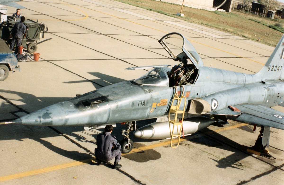

Τέλος και αυτό! Να ευχαριστήσω όλους σας για την βοήθεια και τις υποδείξεις που μου δώσατε στην πορεία και αυτού του κατασκευαστικού reset του παλιού F-5 της italeri στην 1/48.
Αρχικά ξεβάφτηκε με φόρτε (για να ξεκολλήσουν τα κομμάτια), έγινε χάραξη από την αρχή, το αερόφρενο κόπηκε στα δύο και μπήκαν μπουκάλες, τα σκέλη βελτιώθηκαν με σκρατσιές, η μπανιέρα φτιάχτηκε ουσιαστικά από την αρχή και βελτιώθηκε το κάθισμα με τον πιλότο, μπήκαν εξαγωγές γιατί δεν υπήρχε τίποτα και καλωδιώσεις και για οπλισμό είπα να πάρω διαφορετικό μονοπάτι και του έβαλα μόνο αέρος-εδάφους, αυτά ...

Θεωρώ μεγάλη παλικαριά γενικά τα reset οπότε πολλά μπράβο  για τη προσπάθεια / αποτέλεσμα.
Ειδικά με άφησε έκπληκτο η πολύ καλή όπως φαίνεται κατάσταση της καλύπτρας...
Eπίσης παράξενο για μένα, που δεν έβαλες τις κόκα κόλες που -πάλι- για μένα είναι η μιση ομορφιά αυτού του ούτως ή άλλως πανέμορφου αεροπλάνου.

Καλημέρα, ευχαριστώ φίλε μου, η καλύπτρα έφαγε ανελέητο τρίψιμο με διάφορα ''χαρτιά'' και στο τέλος future και είναι έτσι και μια ερώτηση - κόκα κόλες;
τις δεξαμενές που μπαίνουν στα ακροπτέρυγα εννοεί

Δεν υπήρχαν στο κιτ, μόνο sidewinder είχε.

Ηλία έγινε πολύ ωραίο με τις τεχνικές φθοράς στο φινίρισμα. Μοναδική μου παρατήρηση είναι τα πυροβόλα
που θα έπρεπε να προεξέχουν περισσότερο. ::salut:: ::salut:: ::salut::

Ευχαριστώ φίλε μου και για τα πυροβόλα έχεις απόλυτο δίκιο μιας και δεν προεξέχουν καθόλου γιατί άνοιξα τρύπες με λάθος γωνία και δεν μπόρεσα να τα βάλω καθόλου μιας και καθόντουσαν στραβά.

Δηλαδή δεν έχει καθόλου πυροβόλα; Για αυτό μου φαίνονταν κάπως. :roll:
Κατάλαβα τι έπαθες το έχω πάθει και εγώ σε ένα 72αρη Ερφίξ, άλλα επέμεινα περισσότερο και τα τοποθέτησα.
Δεν χρειάζεται να κάτσουν βαθιά, μπορούσαν κάτσουν και έξω έξω φτάνει να είναι ίσια και στο σωστό μήκος. :wink:
