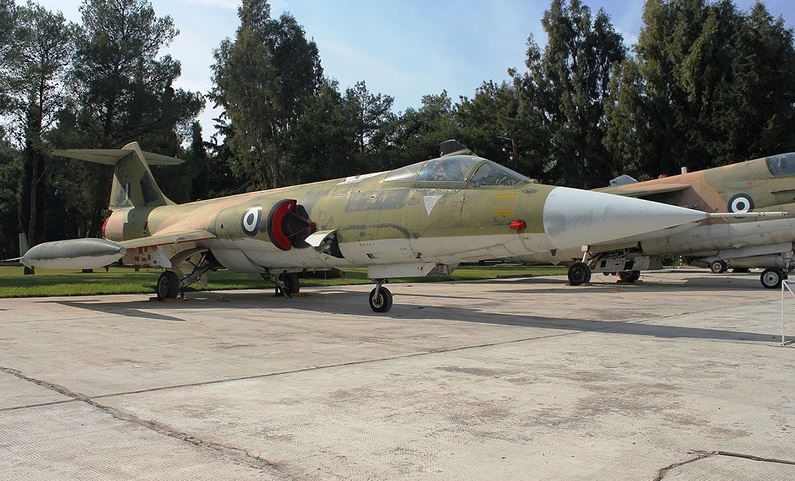

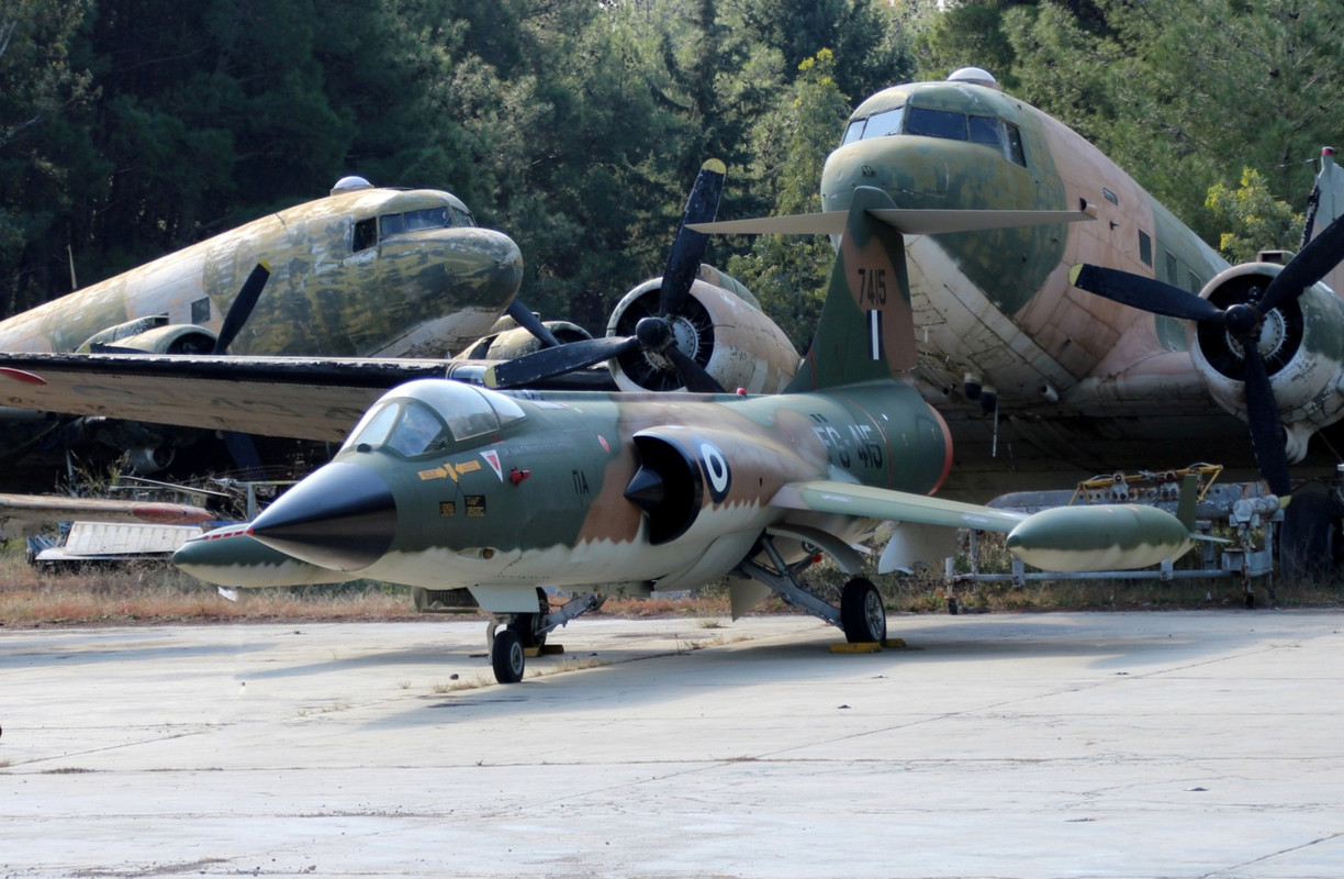

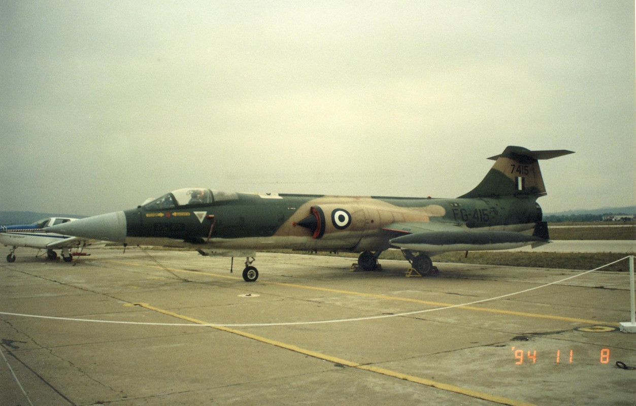

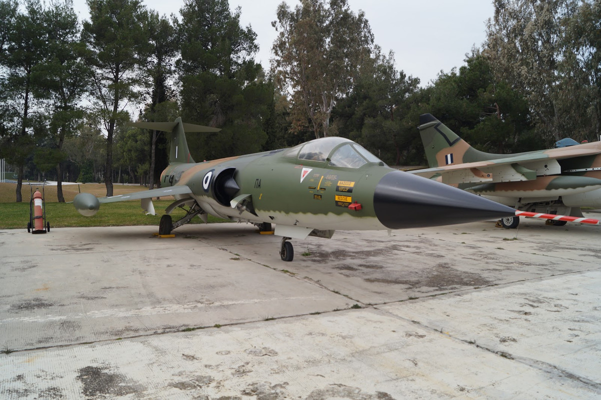

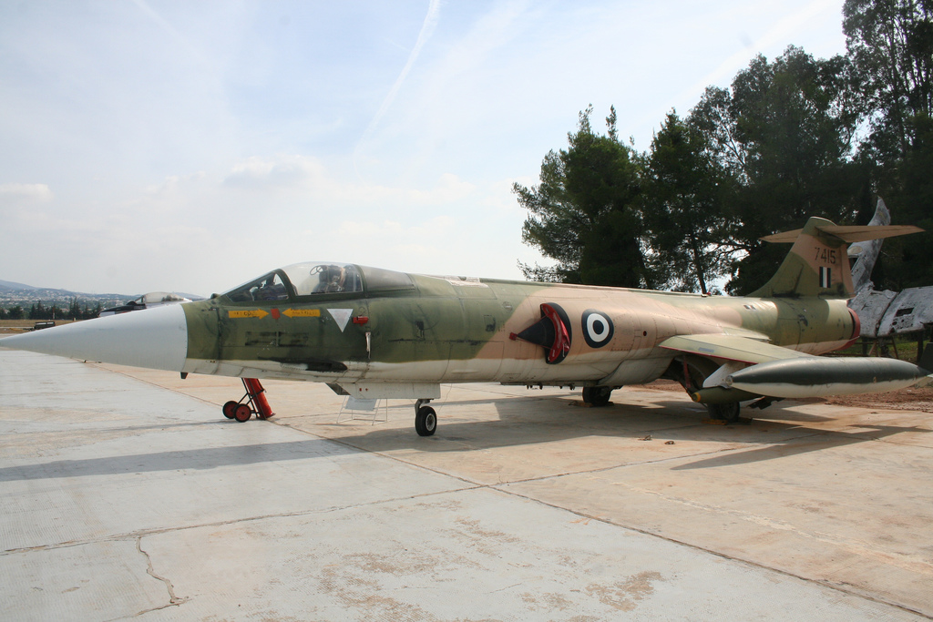

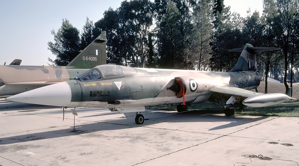

Απ: 1/72 HASEGAWA f-104g HELLENIC AIR FORCE
« Απάντηση #22 στις: Μαρτίου 19, 2019, 12:02:56 πμ »
Συγχαρητήρια και από μένα Γιώργη, έχεις πολύ κάνει πολύ καλή δουλεία μέχρι τώρα.

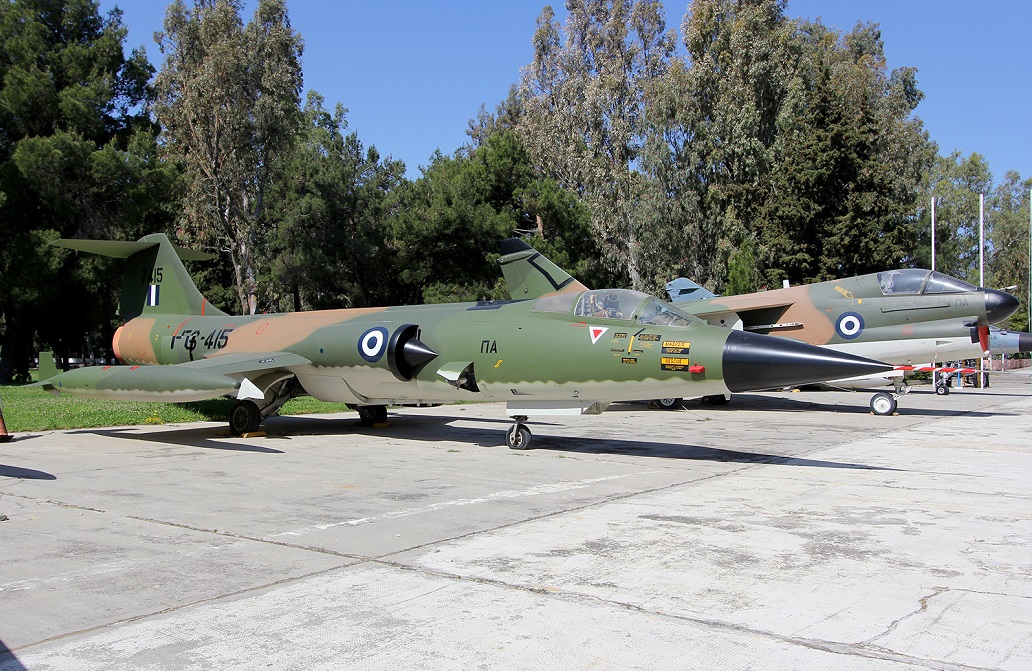

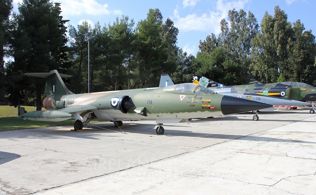

Σου παραθέτω μερικά λιγκ και φωτο με το συγκεκριμένο αεροσκάφος. ::salut:: ::salut:: ::salut::
Click to see the original size. Click to see the original size. Click to see the original size. Click to see the original size. Click to see the original size. Click to see the original size. Click to see the original size. Click to see the original size. Click to see the original size.
https://www.airplane-pictures.net/photo/1144769/7415-greece-hellenic-air-force-lockheed-f-104g-starfighter/
http://hellenicspotters.blogspot.com/2018/06/f-104.html
https://www.jetphotos.com/photo/9089924
http://lvtwenthe.nl/v1/aangeboden/hanskoning/f-104%20volume%205/F-104%20MBB%20Vol.%205%20Promotie.pdf
https://www.haf.gr/history/museum/exhibits/ekthemata-eksoterika-notios-tou-ypostegou-leros/
