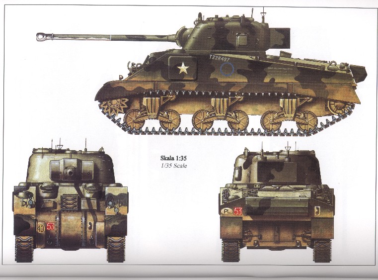

Ότι καλύτερο έχω βρεί είναι αυτό
Από το Militaria 192 - Polskie Shermany vol.II

Απ: Sherman Firefly Vc 1/35 - Cyberhobby 9110
« Απάντηση #57 στις: Ιανουαρίου 14, 2015, 07:00:03 μμ »
Το ιδιο αρμα με το boxart
« Απάντηση #58 στις: Ιανουαρίου 14, 2015, 07:30:52 μμ »
Ενδέχεται η CH να βασίστηκε σε αυτό το προφίλ και το εμπλούτισε με το 50άρι (το οποίο δεν το προτιμούσαν γιατί έπιαναν πολύ χώρο τα πυρομαχικά του) και του αφαίρεσε τα προστατευτικά φτερά. Κοιτώντας καλύτερα την καρτέλα των σημάτων, είδα ότι και τα δύο άρματα που δίνει είναι Πολωνικά και τα πάντρεψε με σετ φιγούρες Βρεταννών αλεξιπτωτιστών! χαχαχα
