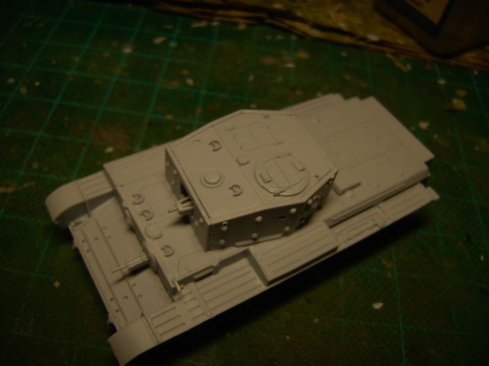

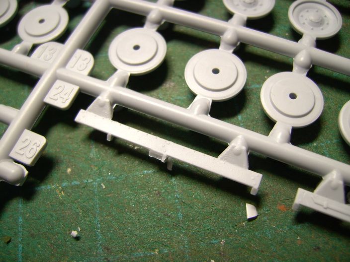

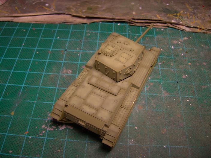

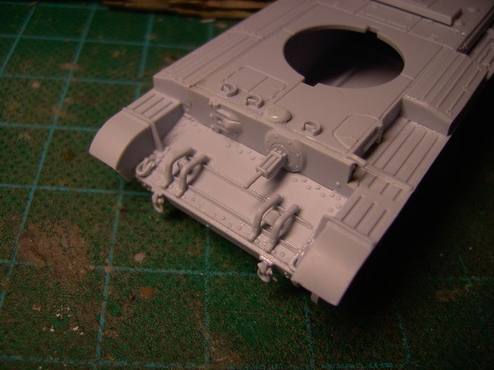

Αφού δόθηκε παράταση και μιας και έχω υποσχεθώ να συμμετάσχω σε κάθε GB (όσο μπορώ τουλάχιστον), ας κάνω μία τελευταία προσπάθεια με ένα Airfix Cromwell IV, νέο καλούπι. Η πρώτη εικόνα των κομματιών πάνω στα πλαίσια είναι απογοητευτική με τις συνδέσεις κομματιών-πλαισίων σε αρκετές περιπτώσεις να είναι τερατωδών διαστάσεων...
Ευτυχώς όμως το πλαστικό είναι μαλακό και αυτό βοηθάει τα μέγιστα στο να μη συμβούν καταστροφές. Η εφαρμογή είναι καλή και πολύ γρήγορα φτάνει κανείς στο να είναι έτοιμος να ρίξει χρώμα που θα είναι το Humbrol 159. Κάτι ψιλοκενά θα γεμίσουν με υγρό στόκο.

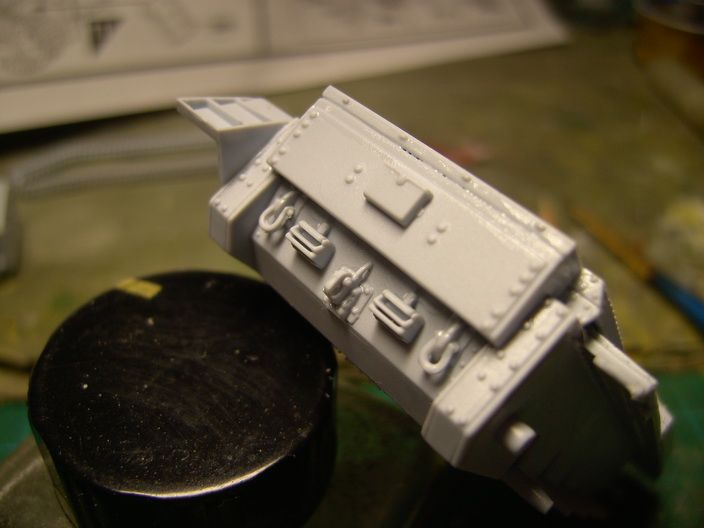

Τελικά πολύ ψιλικοκό σε λιλιπούτεια κομματάκια, δέστρες, φώτα, κέρατα, κοτσαδόροι, όλα μικρά ακόμα και γα να τα πιάσεις με τη λαβίδα, πόσο μάλλον να τα καθαρίσεις από τα σημάδια του καλουπιού. Δε σας κρύβω πως μπήκα στον πειρασμό να μη βάλω πάνω από τα μισά, θυσία στο βωμό του battle damage, αλλά σκέφτηκα πως θα με περιλάβει ο πιπερομανής και θα με ταΐζει με το φαράσι για κανένα δυό μήνες και είπα να το αποφύγω... καλώς ή κακώς τα κόλλησα όλα και μετά το γεύμα πάω για χρώμα. Μοναδικό πρόβλημα οι παράξενες μονοκόμματες ερπύστριες που με αγχώνουν, ελπίζω για το καλύτερο...

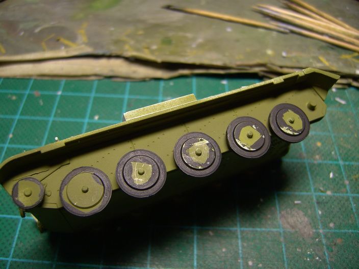

« Απάντηση #4 στις: Νοεμβρίου 24, 2013, 12:11:28 μμ »

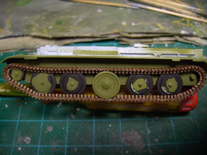

Τρέχουμε λέμε! Ο εδαφιαίοι τροχοί (που ήθελαν βάψιμο μαύρο γύρω-γύρω :evil:) ήταν πάρα πολύ σφιχτοί στος άξονες και απαιτούσαν πολύ πίεση για να κάτσουν σωστά. Φυσικά το όλο σύνολο είναι πολύ ευαίσθητο για τέτοια μεταχείριση οπότε λίγο γράσο στος άξονες διευκόλυνε πάρα πολύ την όλη διαδικασία.
Kαι μία δοκιμή έδιωξε τι όποιες ανησυχίες, οι ερπύστριες και το εξβτερικό μέρος των τροχών "κουμπώνουν" χωρίς κανένα πρόβλημα, μπράβο Airfix!

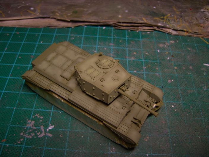

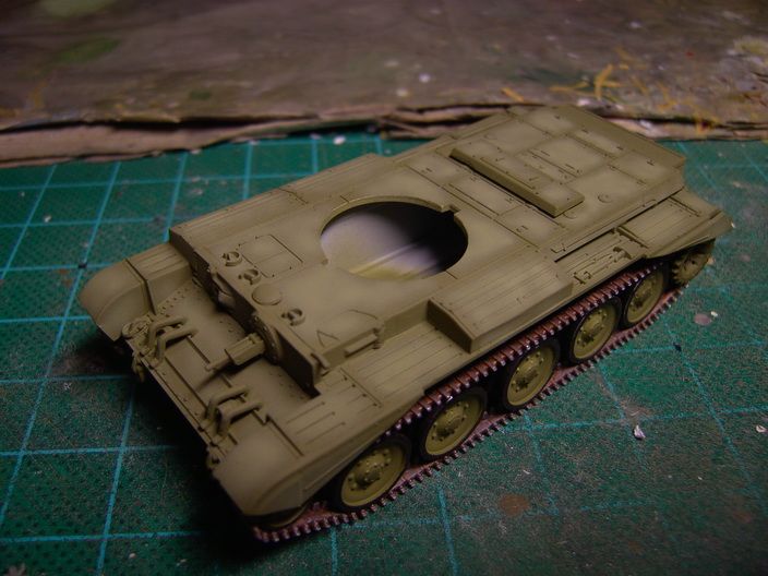

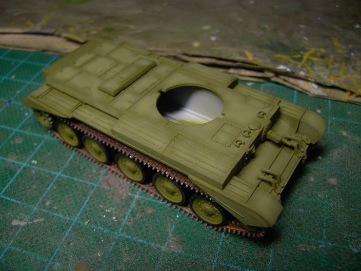

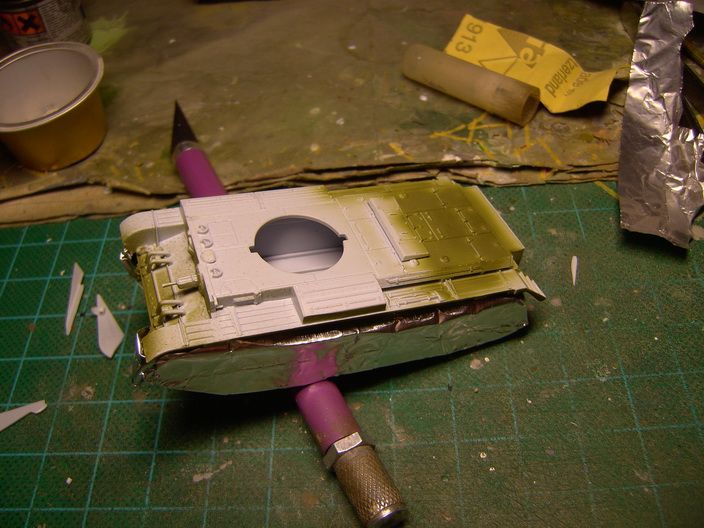

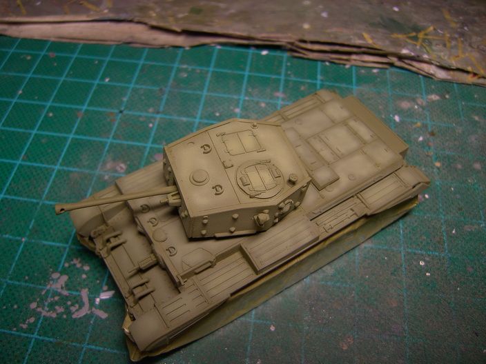

Ναι, μάλλον προφταίνω. Φυσικά η καταστροφή κάπου εκεί είναι και περιμένει αλλά παραμένω αισιόδοξος. Οι ερπύστριες μπήκαν στη θέση τους απροβλημάτιστα, και πάλι μπράβο Airfix! Να εύρισκες και ένα τρόπο να μπαίνει το Besa του πήγματος ΜΕΤΑ την ολοκήρωση των υπολοίπων θα ήταν τέλειο, ειλικρινά δε θυμάμαι πια πόσες φορές το έσπασα και το κόλλησα,  τουλάχιστον πάνω από 5... ::eusa_wall:: Λοιπόν, μασκάρισμα με αλουμινόχαρτο...

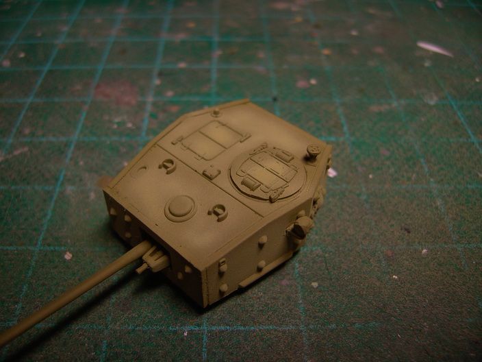

...κόλλημα τα πλαϊνά φτερά και χρώμα, Humbrol 159, μετά ξάνοιγμα με άσπρο (ναι, άσπρο!), ψιλοδουλειά με τον Graphotec που ακόμα αντέχει και τέλος πολύ αραιωμένο βασικό. Φαίνεται έντονο αλλά θα μειωθεί στη συνέχεια, μην τα ξαναλέμε! Στις φωτογραφίες ο πύργος έχει τοποθετηθεί πρόχειρα. Τώρα, μόλις τραβήξει λίγο για να πιάνεται, παρκετίνη και αύριο η συνέχεια.

« Απάντηση #7 στις: Νοεμβρίου 24, 2013, 08:29:53 μμ »
Ωραία το πας!!!!
Αν θέλεις (και γίνεται στο σημείο που είσαι τώρα), άλλαξε τα προστατευτικά των προβολέων με σύρμα, καθώς δείχνουν πολύ χοντρά και "στρογγύλεψε" λιγάκι το εξωτερικό χείλος του φλογοκρύπτη.
Το βάψιμο εξαιρετικό - είναι δύσκολο να πιστέψει κανείς ότι έχει γίνει με έναν "ταπεινό" Graphotech!!!
Εχεις απόλυτο δίκιο ΑΛΛΑ ακόμα και αυτή η απλούστατη παρέμβαση για εμένα θέλει αφύσικα πολύ χρόνο και δε θα πρόφταινα με τίποτα :oops: Για το φλογοκρύπτη δεν καταλαβαίνω ακριβώς τι πρέπει να κάνω, υπάρχει φωτογραφία;

Εννοείς μήπως να μην είναι τόσο κωνικός προς την άκρη;
Αν είναι έτσι το μαζεύω εύκολα. Αλλά βρήκα και με εντελώς κυλινδρικό!!! Βρωμοάγγλοι :evil:

Ναι ακριβώς αυτό εννοώ!!! Αυτός της ασπρόμαυρης φωτό είναι ο σωστός. Ο άλλος (του μουσείου) είτε είναι μούφα, ή το πυροβόλο είναι 6pdr και το άρμα που το κουβαλάει είναι ή Centaur, ή Cavalier (χλωμό), ή πολύ πρώιμο Cromwell.

Ευχαριστώ όλους για τις πληροφορίες, το χαληνωτήριο της κάνης θα διορθωθεί σήμερα το βράδυ.

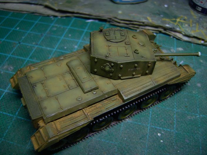

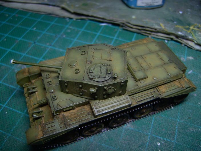

Η συνέχεια του αγώνα δρόμου. Περάστηκε παρκετίνη, κολλήθηκαν τα σήματα και στα σήματα ανακάλυψα και τη παρακάτω λιλιπούτεια περιγραφή:
Ακόμα ένα μπράβο στην Airfix για το ψάξιμο που έκανε αλλά και την πολύ καλή ποιότητα της εκτύπωσης, το πραγματικό σήμα δεν είναι παραπάνω από 3mmX2mm.

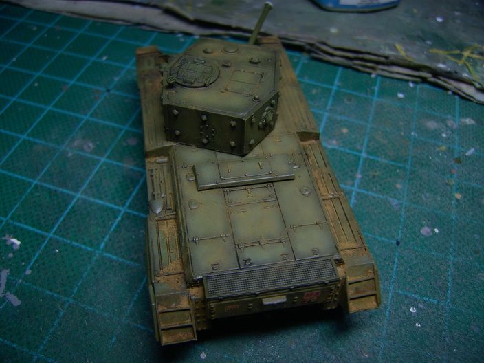

Ακολούθησαν 2 φίλτρα, σκούρο πράσινο και raw umber και μετά για wash είπα να κάνω χρήση των Florywashes, το μαύρο το κακό wash. Το πολύ πολύ να το πέταγα το μοντέλο, δεν θα ήταν και το πρώτο.
Λίγη ώρα μετά τα σκούπισα με μία μπατονέτα και το αποτέλεσμα μου αρέσει, άφησε και μία βρώμα που και αυτή μου αρέσει.
Συνέχεια με σκόνες, δεν έχω χρόνο (ούτε και την ικανότητα) για λάσπες και δεν πιστεύω να μπορέσω να κάνω τίποτα με λάδια, οπότε σκόνη και ότι βγει.

« Απάντηση #13 στις: Νοεμβρίου 29, 2013, 01:16:31 μμ »
Για πείτε ρε σύντροφοι, το περνάω το μάθημα;
Απ: Airfix 1/76 Cromwell IV
« Απάντηση #14 στις: Νοεμβρίου 29, 2013, 01:19:49 μμ »
Κεραιούλες και τέλος  ::thumbleft:: ::thumbleft:: ::thumbleft:: ::thumbleft::
« Απάντηση #15 στις: Νοεμβρίου 29, 2013, 01:23:20 μμ »
Χάλια είναι... Μες στη σκόνη... 5 μέρες κράτηση στο πλήρωμα που δεν το κρατάει καθαρό... ::glossa::
« Απάντηση #16 στις: Νοεμβρίου 29, 2013, 02:03:27 μμ »
Μούρλια είναι!
Για πες μας πως έβαλες σκόνες,κλπ.
Υποψιάζομαι κάτι διαφορετικό...
« Απάντηση #17 στις: Νοεμβρίου 29, 2013, 05:37:23 μμ »
Σας ευχαριστώ όλους!
Εεε ναι... και που μπαίνουν αυτές; :oops:
Καλώς, θα διαβιβάσω άνωθεν! ::glossa::
Διαφορετικό; Βάζω τη σκόνη με ένα στεγνό πινέλο, μετά με άλλο πινέλο πολύ αραιωμένο ματ enamel βερνίκι και αν χρειαστεί την απλώνω με κυκλικές κινήσεις, όπως τα λάδια. Ειλικρινά δεν ξέρω άλλο τρόπο :oops:
« Απάντηση #18 στις: Νοεμβρίου 29, 2013, 05:42:20 μμ »
Πολύ όμορφο αποτέλεσμα Γιώργο!
...και όλα αυτά στην 1/76;;; Μπράβο!

« Απάντηση #20 στις: Νοεμβρίου 29, 2013, 05:50:30 μμ »
Εξαιρετικό το βάψιμο  ::salut::  , αλλά μάλλον θα φταίει ο φωτισμός  ::glossa::
Τα εργαλεία ήταν βαμμένα με το χρώμα του άρματος ;
« Απάντηση #22 στις: Νοεμβρίου 29, 2013, 05:59:21 μμ »
+ βαση
Ω! ναι, τα εργαλεία καλό είναι να τα βάψεις σαν εργαλεία.
« Απάντηση #23 στις: Νοεμβρίου 29, 2013, 06:21:44 μμ »
Ευχαριστώ πολύ! Νίκο οι κεραίες θα μπουν μόλις στεγνώσει λίγο το σύνολο. Μήπως ξέρεις να είχαν και τίποτα σημαιάκια πάνω; Θα του πηγαίνει λίγο χρώμα...
Λοιπόν, ναι έχετε δίκιο, τα εργαλεία ήταν βαμμένα στο χρώμα των εργαλείων ( ::glossa:: ) και τα είχα ξεχάσει :oops: Διορθώθηκαν, όσο μου επιτρέπουν τα ματάκια μου και περιμένουν γυάλισμα το steel (Humbrol 27003) και σκόνισμα. Ευχαριστώ για την επισήμανση!
ΥΓ
Ξέρω, ξέρω, υπάρχει και ένα γκασμάς εκεί ανάμεσα. Αυτός ήταν στο χρώμα του οχήματος, μου το έχει επιβεβαιώσει ο philio που υπηρετούσε σε αυτά ::glossa:: Πέρα από την πλάκα, δεν τον πειράζω γιατί μάλλον θα τα κάνω όλα χάλια... :oops:
ΥΓ2
Τα στελέχη των εργαλείων περάστηκαν με Humbrol 29.
