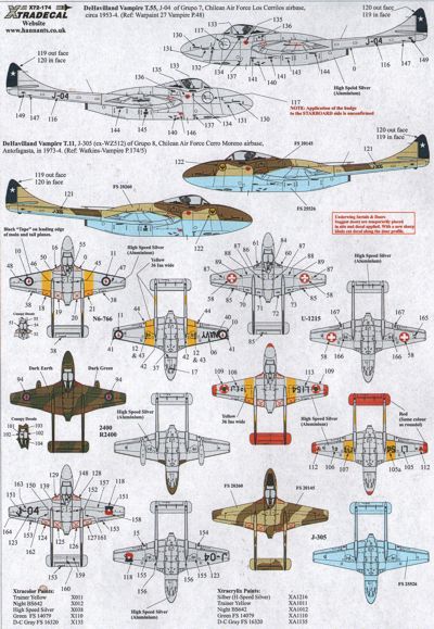

Nα κάνω και γω την αρχή, μιας και πρέπει να φτιάξουμε και κανένα μοντέλο κάποτε... ::glossa::
Το καινούργιο κιτ της Airfix,το οποίο είναι ελκυστικότατο,με χαραγμένη γράμμωση και πολύ καλή λεπτομέρεια!
Θα γίνει με τα χρώματα της Χιλιανής Αεροπορίας και με τις χαλκομανίες της Xtradecal.
Αρχή λοιπόν με το κόκπιτ που βελτιώθηκε κάπως με φύλλο πλαστικού και σύρμα.
Το ίδιο και με τα καθίσματα,που προσπάθησα να φτιάξω τις ζώνες ώστε να δείχνουν πιο πολύπλοκες.

« Απάντηση #20 στις: Οκτώβριος 28, 2013, 02:30:29 μμ »
Σήμερα ψεκάστηκε και το περίεργο γαλάζιο με μίξεις RLM65,sky blue και ανοιχτό γκρι.
Γνωρίζει κανείς τον ελάχιστο χρόνο που θέλουν τα Gunze με το διαλυτικό της Tamiya να στεγνώσουν ώστε να μασκάρω?
