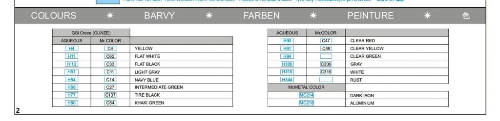

Εχω ενα Hellcat της Eduard που θελει τα παρακατω χρωματα.
Κυριως επειδη θα βαψω με αερογραφο μεσα στο σπιτι θα ηθελα να παρω χρωματα Vallejo και να τα αραιωνω μονο με νερο.
Πως θα μπορουσα να κανω την αντιστοιχηση των χρωματων της Gunze στο χρωματολογιο της Vallejo; Εψαξα για καταλογους αλλα ειτε δεν βρισκω ειτε δεν καταλαβαινω.

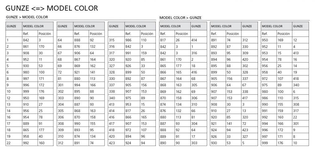

Σε ευχαριστω πολυ για την απαντηση. Εχω βρει το συγκεκριμενο αρχειο pdf, αλλα μαλλον κατι δεν καταλαβαινω.
Αναφερομαι στο παρακατω πινακακι.
Εστω οτι θελω να βρω το Η58 η το C27 που ειναι το interior green.
Πως θα χρησιμοποιησω το πινακακι της Vallejo για να βρω το σωστο χρωμα;

Το ότι δεν βρίσκεις το Η58, δε σημαίνει ότι δε διαβάζεις σωστά. Σημαίνει ότι δεν υπάρχει αντιστοιχία, καθώς δεν έχουν αντίστοιχο χρώμα προφανώς ακόμα.
