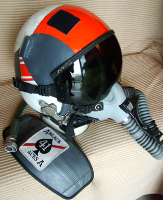

Nomex Flight Glove
MBU-14/P oxygen mask
Μετά απ' το βάψιμο των ανωτέρω κάνε και τα κλασικά (wash-drybrush) στους πιλότους σου :wink:
Click to see the original size. ::salut::

Ευχαριστώ για τις φωτογραφίες. Διαφέρουν πολύ από αυτές που βρήκα εγώ.
Η κλίμακα όμως (1/72) και η όραση μου δεν επιτρέπει τέτοια βαψίματα.
Θα αρκεστώ στα απλά πράγματα.  Απλά τα κράνη θα βαφτούν με το χρώμα της μοίρας όταν αποφασίσω ποια θα είναι...
