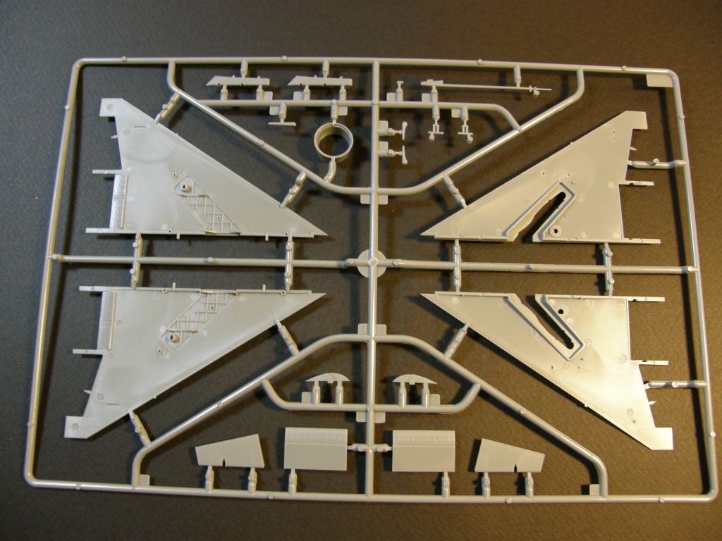

Και περνάμε στην περιγραφή του κίτ,το οποίο είανι της trumpeter και αφορά έναν από τους αρχικούς τύπους του αεροσκάφους το Mig-21F-13.Αποτελείται από 190+ κομμάτια ανοιχτού γκρίζου πλαστικού με πάρα πολλή καλή ποιότητα και υφή του πλαστικού κατά την προσωπική μου γνώμη και φυσικά με χαραγμένη γράμμωση.
1) εικονογράφηση

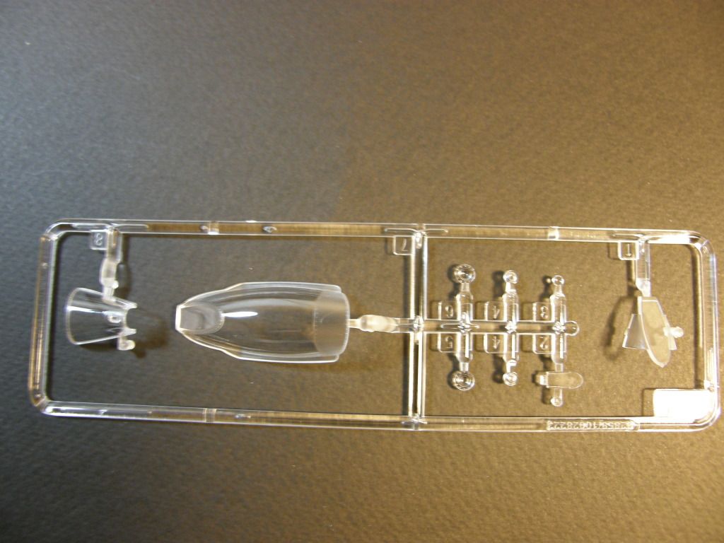

2)Διαφανές μέρη,τα οποία είναι εξαιρετικά χωρίς την αντιαισθητική γραμμή που βάζουν άλλες εταιρείες και καθαρότατα.

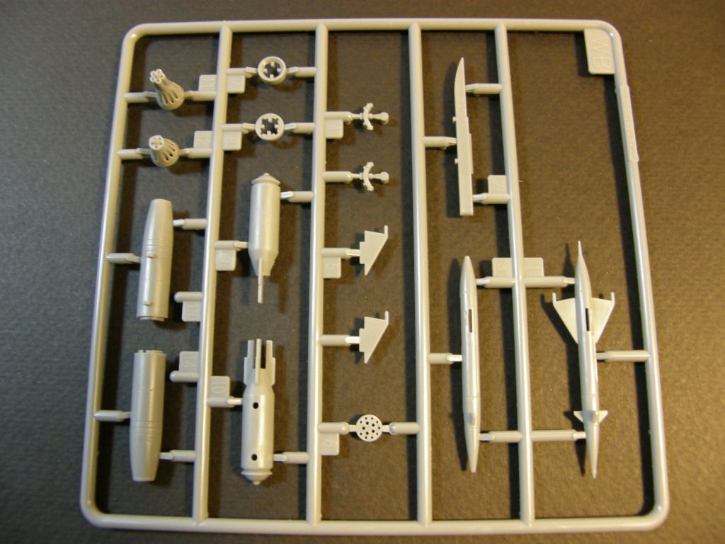

3) Από 2 πλαίσια που δίνει για τον οπλισμό με ρουκέτοβόλα και πυραύλους αέρος-αέρος τύπου RS-2 alkali K-5.
4) Το πλαίσιο με το κάθετο σταθερό και το πίσω κάλυμμα του ακροφυσίου εξαγωγής και διάφορες κεραίες που πάνε στο πίσω μέρος.

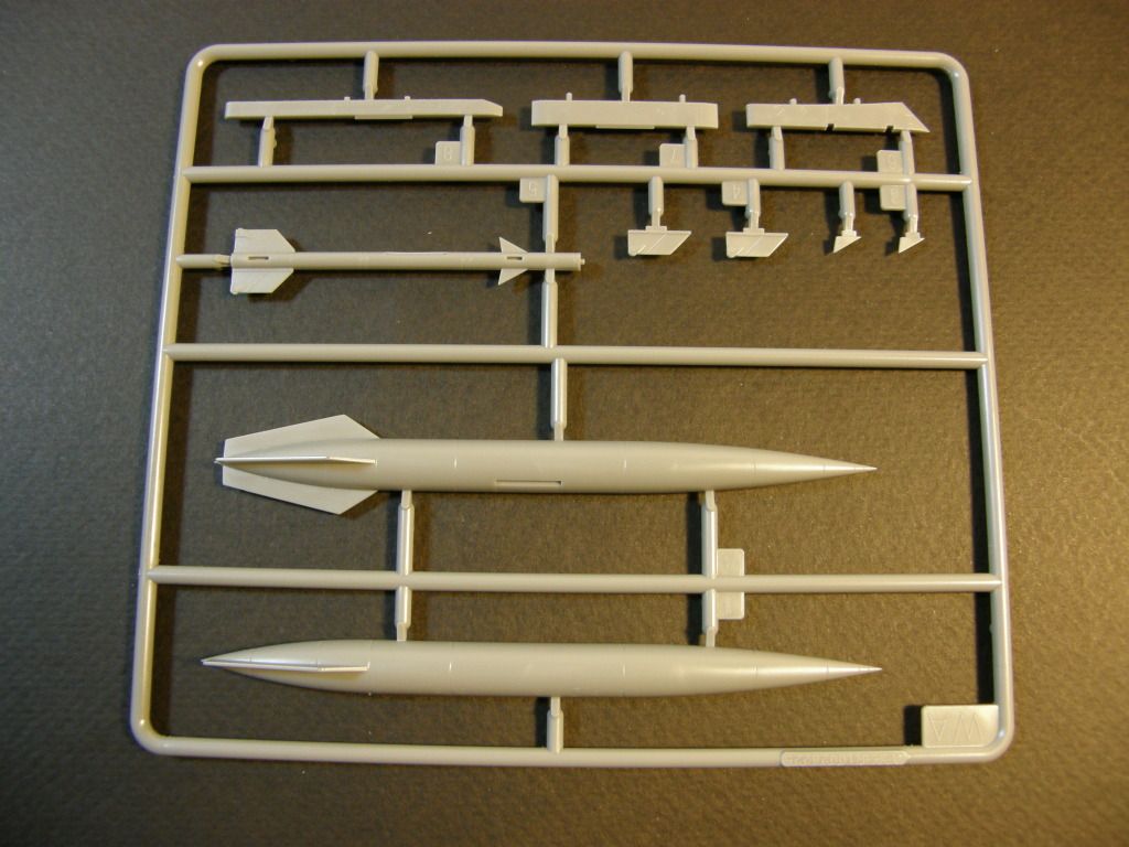

5) Από δύο πλαίσια που μας δίνει τις 2 δεξαμενές καυσίμου και 2 πυραύλους αέρος-αέρος τύπου R3S και με τα πτερύγια ελιγμών ξεχωριστά.

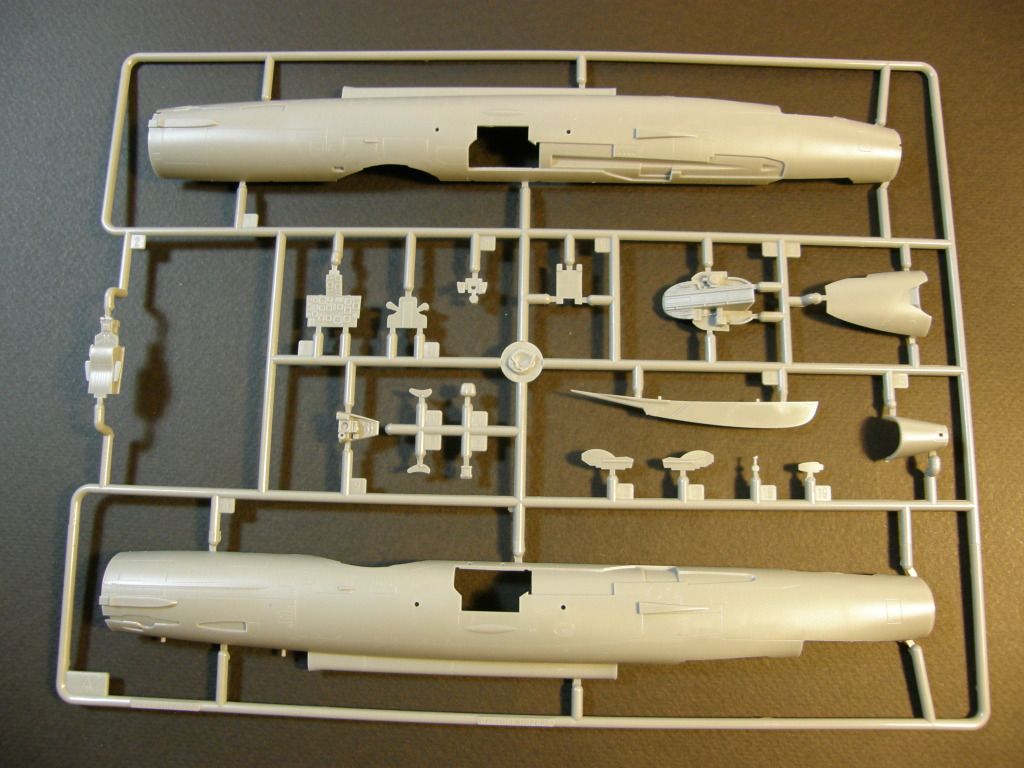

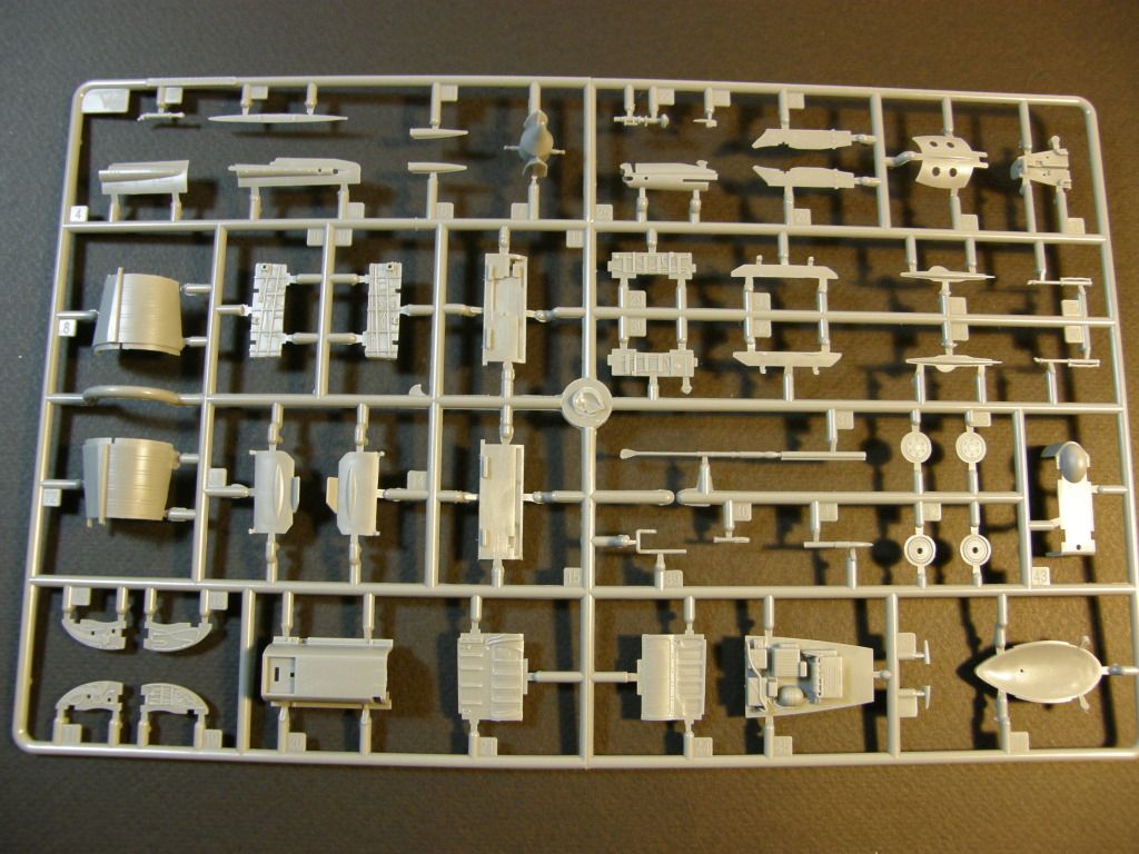

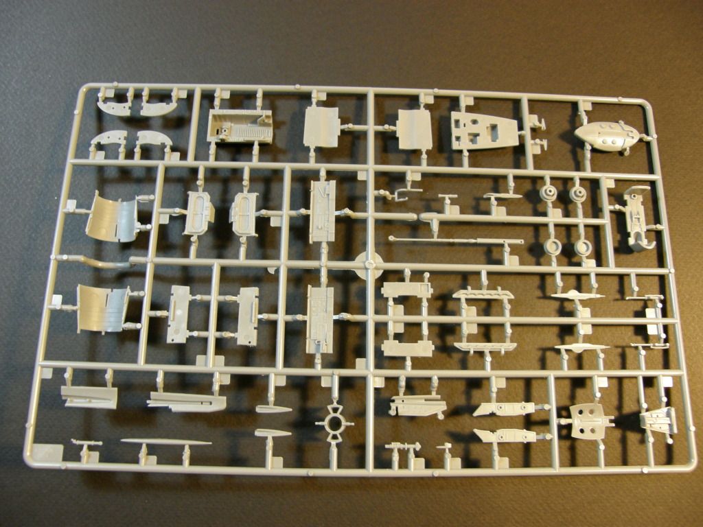

6) Το πλαίσιο με την άτρακτο,τον πίνακα οργάνων,το εκτινασόμενο κάθισμα,και το πάνω μέρος του πίνακα οργάνων,εδώ θα κάνω μια μικρή παρατήρηση να πώ ότι ίσως κάποιος πιο τελειωμανής να βάλει cocpit από ρητίνη όπως και πίνακα γιατί πιστεύω ότι το συγκεκριμένο σημείο δεν το έχει περιποιηθεί δεόντως η trympeter και δείχνει λίγο και ρηχό,άποψη μου αυτή και σε κάποιον που θα το φτιάξει να του αρέσει και να μην προβεί στην βελτίωση αυτή.

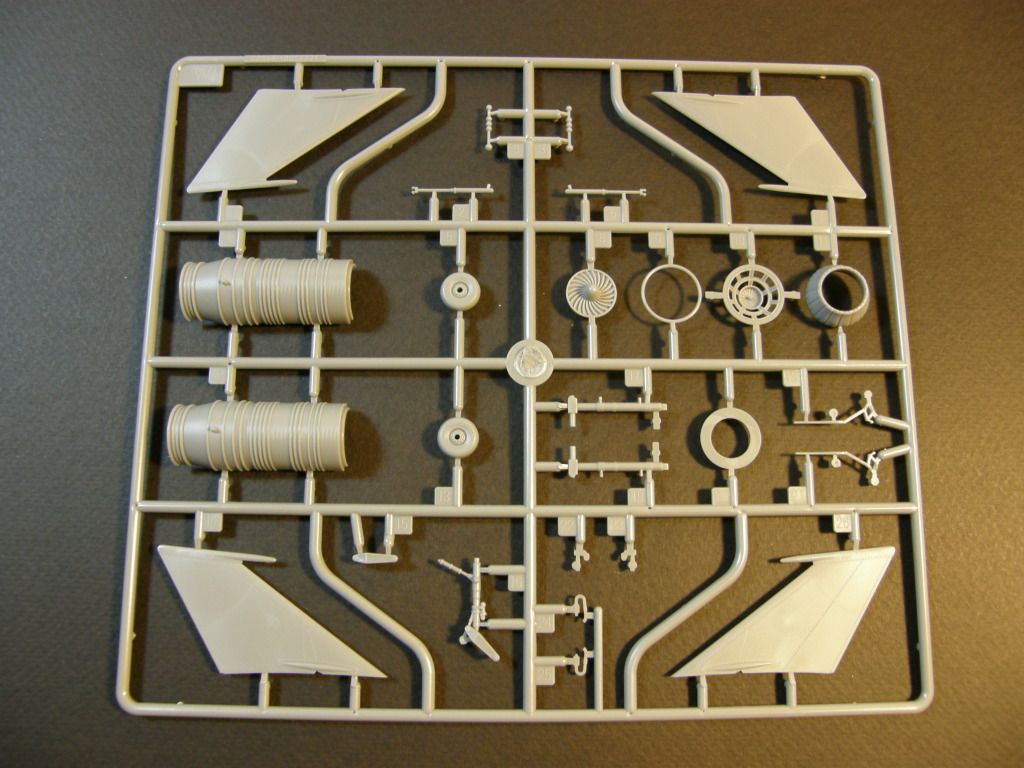

7) Το πλαίσιο αυτό μας δίνει την εξαγωγή του κινητήρα, το σώμα του κινητήρα ,τον συμπιεστή του μπροστά,το ακροφύσιο , καθώς και το σύστημα προσγείωσης,τους τροχούς ,και τα πηδάλια ανόδου-καδόδου.επίσης να πώ εδώ ότι την εξαγωγή μάλλον πολλοί θα την αλλάξουν με μια της aires πιστεύω πιο καλύτερη.
8) Το πλαίσιο αυτό μας δίνει την μπανιέρα του cocpit,εκτινασόμενο κάθισμα,μπροστινό σύστημα προσγείωσης με τις φωλεές του,διάφορα κουτιά ηλεκτρονικών,καθώς και τις φωλεές και τις θυρίδες του κυρίου συστήματος προσγείωσης,τον κώνο του ραντάρ μπροστά,και το κάλυμμα του ακροφυσίου.φωτογραφήθηκε μπρός-πίσω να το πούμε απλοικά.

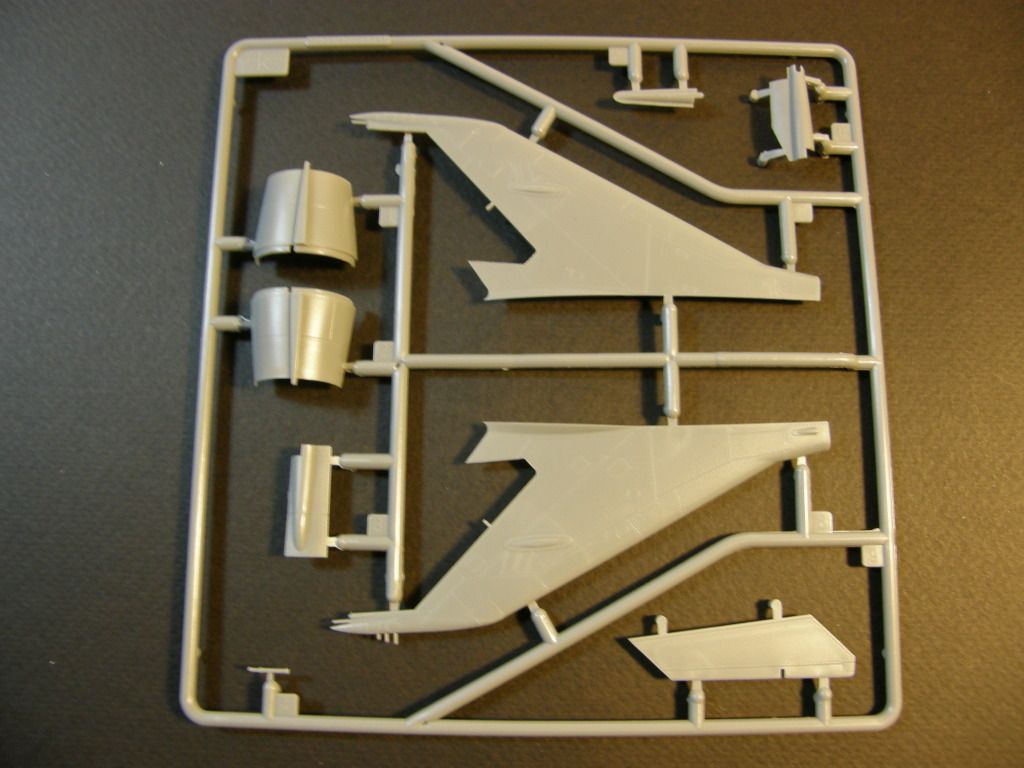

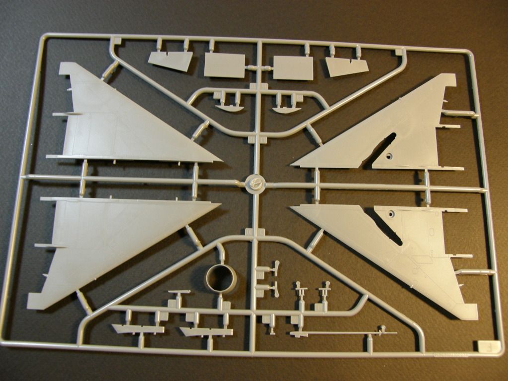

9) το πλαίσιο αυτό μας δίνει τις κύριες πτέρυγες,πυλώνες,το κάλυμμα του ραντάρ μπροστά,σωλήνα pitot,και τα flaps,και τα πηδάλια κλίσης.2 φωτό και από αυτό.

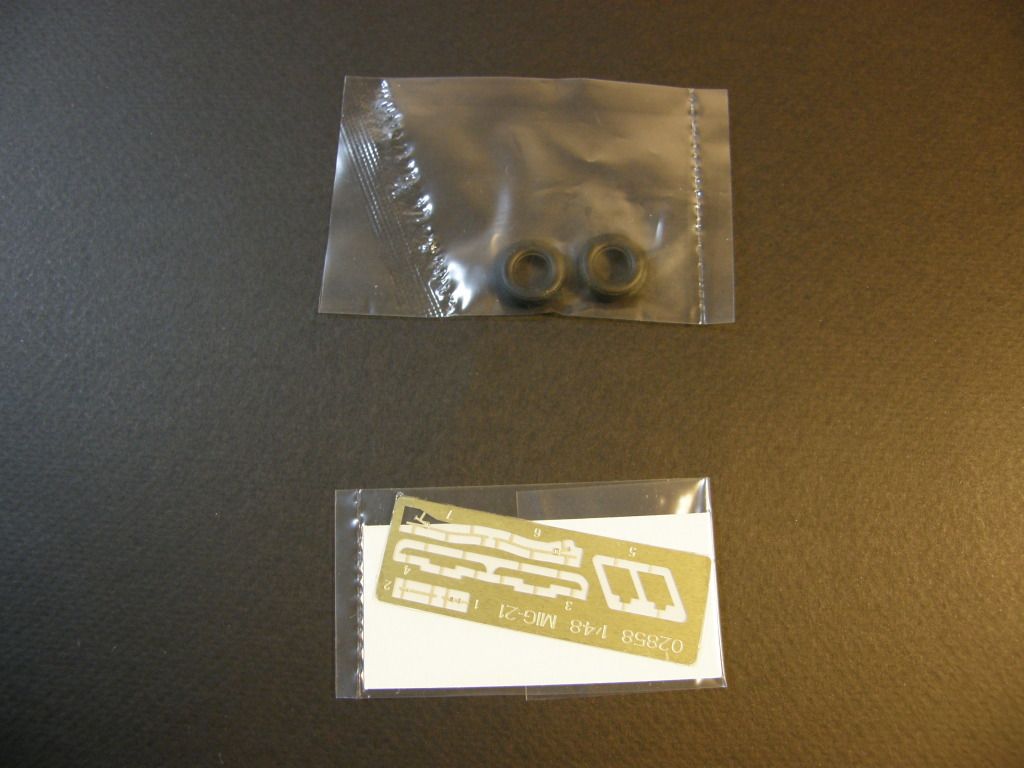

10) Εδώ έχουμε photo-etce για τις ζώνες του καθίσματος,και για πυλώνες,καθώς και τα ελαστικά σε βυνίλιο για το κύριο σύστημα προσγείωσης.

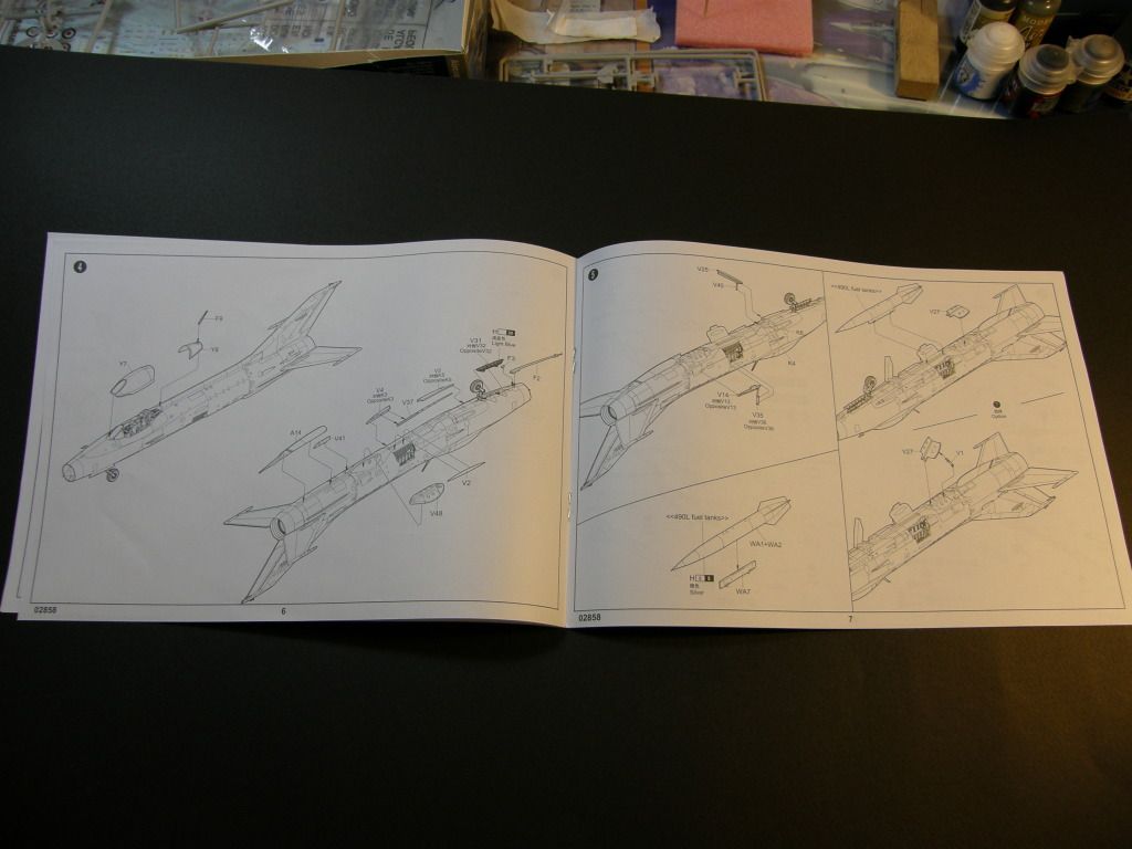

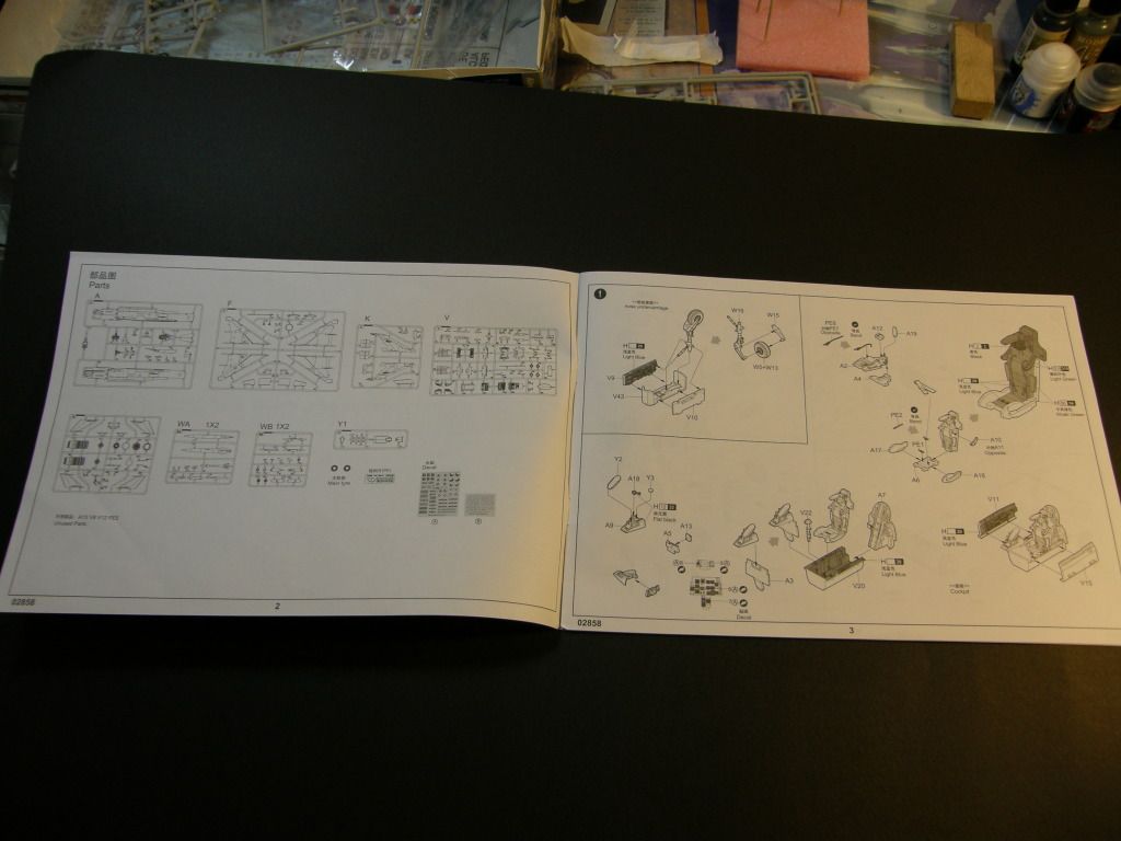

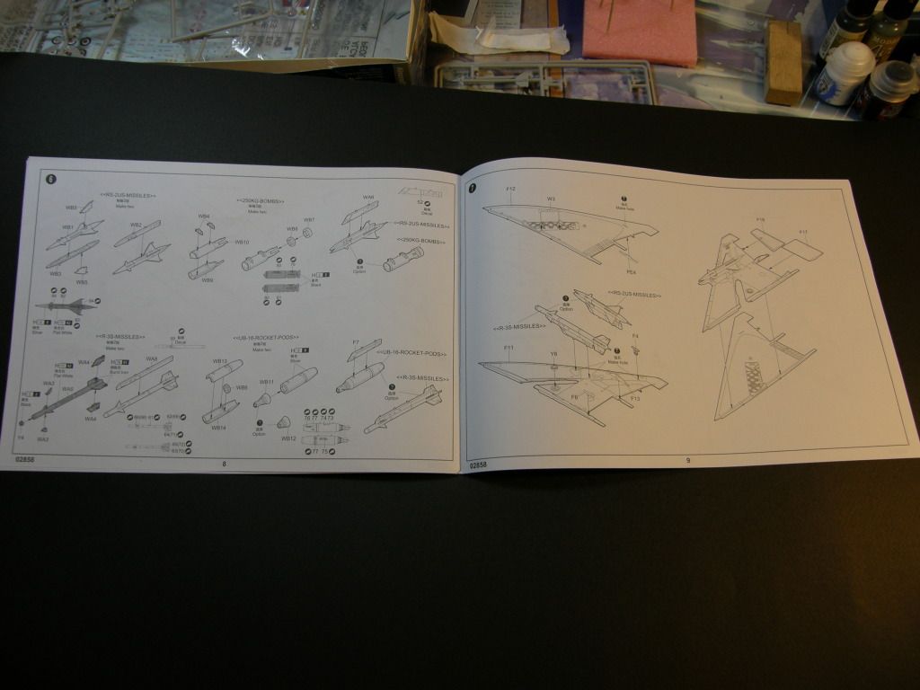

13) Και το φυλλάδιο κατασκευής του μοντέλλου.
