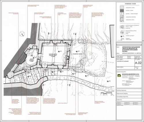

Αντώνη μια κάτοψη της μακέτας και του περιβάλλοντως χώρου.
Έχουμε λοιπόν το κτίσμα (μύλος με την φτερωτή), το ποτάμι, μια ξύλινη πεζογέφυρα, ίσως λίγο
πιο μεγάλη για να χωράει και μια άμαξα που μεταφέρει τα σακιά με το αλεύρι, μερικά δέντρα και η τυπική βλάστηση για ένα ποτάμι.
Όσον αφορά την κλήση του εδάφους ξεκινώντας από την αριστερή πλευρά κατηφορίζουμε στην αριστερή όχθη και μετά
το έδαφος βαθαίνει περισσότερο για να δημιουργήθεί η κοίτη του ποταμιού. στην δεξιά όχθη ανεβαίνει προς τα επάνω δημιουργεί ένα πλάτωμα και στο τελείωμα της δεξιάς πλευράς κάποιους χωμάτινους όγκους οι οποίοι αγκαλιάζουν από δεξιά το κτίσμα.
Αναλόγως πόσο μεγάλη θα είναι η φτερωτή θα εξαρτηθεί και το ανέβασμα του πέτρινου τοίχου παραπάνω από το ισόγειο.
Διαφορετικά πέτρινο θα είναι μόνο το ισόγειο. Και μια ιδέα για την ξύλινη γέφυρα.

  Μιχάλη καλησπέρα , από ότι βλέπω ο όροφος θα είναι ξύλινος , οπότε πιθανόν να μη χρειάζεται το πάχος των 2 m  στο ισόγειο , θα μας πει βέβαια ο έτερος Αντώνης , το σχέδιο το βλέπω καλό αλλά μου φαίνεται ότι θα χρειαστείς ολόκληρο τραπέζι για να το βάλεις .

Καλησπέρα Αντώνη, σκέφτηκα να φτιάξω μικρότερη φτερωτή και αυτό μου επιτρέπει να κατασκευάσω τον όροφο με διαφορετικό υλικό από την "πέτρα".
Η διάσταση της συνολικής επιφάνειας της μακέτας είναι 80 cm x 60 cm μεγαλύτερη σε σχέση με την προηγούμενη επιφάνεια που ήταν 50 cm x 50 cm. Περιμένω και την άποψη του Αντώνη ... Τα υλικά τα προμηθεύτηκα και είμαι έτοιμος !

Μιχάλη καλησπέρα
Πολύ ωραία σχέδια....τι δουλειά κάνεις?? κάτι κοντά στο σινάφι μας???
Η κλίμακα γιατί να είναι 1/20 ?? Θα σου δημιουργήσει πολλά προβλήματα. Θα βάλεις φιγούρες?? Που θα τις βρεις??
Το μέγεθος σίγουρα μετράει....και στην περίπτωσή σου άστα....θέλεις σπίτι, ή μια πολύ υπάκουη σύζυγο, από αυτές που δεν υπάρχουν. Ακόμα, αν συνεχίσεις στην κλίμακα, δεν θα φτιάξεις άλλο διόραμα, εκτός κι αν έχεις αεροδρόμιο.
Θα σου έλεγα λοιπόν να πας στην 1/35. Κι αυτό γιατί το σχέδιο, θέλει μεγάλωμα. Δηλ, το ποτάμι είναι πολύ μικρό για γυρίσει η φτερωτή. Πρέπει να το κάνεις πολύ μεγαλύτερο, και βαθύτερο. Ακόμα, συνήθως, οι νερόμυλοι χτίζονταν σε καταρράχτες. Θα ήταν λοιπόν πολύ ενδιαφέρον να σχεδιάσεις κατά σειρά της ροής (κατάντι το λέμε εμείς οι μηχανικοί), πρώτα το γεφύρι, μετά τον καταρράχτη και πάνω στον καταρράχτη τη φτερωτή. Το νερό δηλ να πέφτει πάνω στην φτερωτή από ύψος.
Ο δεύτερος όροφος είναι σε σκελετό από ξύλο και γέμισμα μικρή πέτρα. Λέγεται τσατμάς. Ο τσατμάς λοιπόν, είχε πάχος τριάντα πόντους, μισό μέτρο το πολύ. και είχε μεγάλα παράθυρα, γιατί ήταν ελαφρύς τοίχος. Καλή ιδέα να τα μεγαλώσεις, για να φαίνεται το εσωτερικό.
Κάτι για τον προσανατολισμό.
Στα διοράματα, υπάρχει μια ολόκληρη φιλοσοφία για το πως πρέπει να στήνεται. Όπως όμως και να έχει το πράμα, δεν είναι ωραίο να τοποθετείς το κεντρικό θέμα παράλληλα με τη βάση. Καλύτερα να το στρίψεις κάπως. Ακόμα, θα ήταν καλό, να μην ολοκληρώσεις το κτίσμα, και μια γωνία του ή πλευρά να είναι ανοικτή, για να φαίνεται το εσωτερικό.....τόση δουλειά θα ρίξεις εκεί μέσα.
Α!! και το γεφύρι πέτρινο.....οπωσδήποτε....και όπως σου είπα το κτίσμα να είναι παράγωνο.....και βάλε και δέντρα.....
Φίλε Μιχάλη, καλώς ήρθες στο κλάμπ των τρελών.....εεεε......των διοραμάτων.

Όσον αφορά την κλίμακα δεν μπορώ να την αλλάξω τώρα καθώς θα χρησιμοποιήσω πολλά από τα στοιχεία της προηγούμενης μακέτας (για οικονομία υλικών) τα οποία είναι στην κλίμακα 1:20. Φιγούρες όχι δεν θα χρησιμοποιήσω. Tο μέγεθος της μακέτας σίγουρα μετράει (όπως και η γνώμη και η επιθυμία της συζύγου, ευτυχώς όμως ακόμα έχουμε συγκατάθεση) αλλά τουλάχιστον γλίτωσα από το βάρος του γύψου οπότε αυτό μου λύνει τα χέρια για το σημείο της τελικής τοποθέτησης.
 Η δημιουργία καταρράκτη δεν είναι άσχημη ιδέα και στην έρευνα που είχα κάνει βρήκα αρκετούς, επειδή όμως η εμπειρία μου στην απόδοση νερού είναι σχετικά φτωχή προτίμησα τελικά να φτιάξω νερόμυλο κοντά σε όχθη ορμητικού ποταμιού. Υπάρχει βέβαια και το είδος των νερόμυλων που λόγο θέσης κινούνται με τη δύναμη του νερού από καταρράκτη αλλά όχι άμεσα αλλά μέσω καναλιού το οποίο καταλήγει στη φτερωτή. Θα προσπαθήσω να δω τι μπορώ να κάνω... Σε κάθε περίπτωση βέβαια η φτερωτή δεν θα γυρνάει καθώς τα πτερύγια της πρέπει να βρίσκονται μέσα στο νερό. Ο σχεδιασμός πάντως του μηχανισμού είναι για να περιστρέφεται τόσο η φτερωτή όσο και η μυλόπετρα.
Όσον αφορά τον προσανατολισμό έχεις δίκιο θα αλλάξω τον σχεδιασμό θα έχει σίγουρα μεγαλύτερο ενδιαφέρον. Δέντρα θα έχει σίγουρα όπως και την ανάλογη βλάστηση ... έχω ήδη εκδηλώσει  ρακοσυλλεκτική συμπεριφορά στην ανεύρεση συρμάτων από καλώδια για να τα φτιάξω. Το πέτρινο γεφυράκι τώρα δεν είναι άσχημο απλά θεώρησα πως λόγω εποχής η κατασκευή θα ήταν απλή και ξύλινη. Αν έχεις κάτι σχετικό που να εναρμονίζεται με την εποχή, και την αρχιτεκτονική της περιόδου θα ήθελα να το δω.
